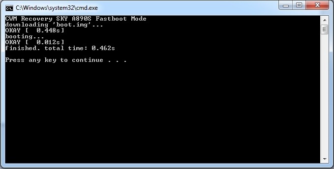

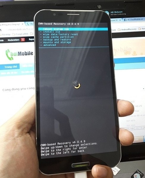

    Hướng dẫn:
    B1: Tải file đính kèm và giải nén được thư mục A890_cwm
    B1: Đưa điện thoại vào chế độ fastboot, kết nối với máy tính
    B2: Chạy file RunFastboot cửa sổ lệnh hiện lên như bên dưới là được
    Guide:
    Step1: Download and extract above file (Choose suitable file for A890S, A890K, A890L)
    Step2: Enter mobile phone to fastboot mode (Turn off then push Vol-,Vol+ and power at the same time) . Connect mobile phone with computer with USB cable.
    Step3: Run RunFastboot file, command window will show as below picture, your phone will enter CWM recovery

    Không được rồi em ơi! Máy anh đã cài TWRP, giờ cài cái này nó toàn báo thất bại. Chẳng nhẽ lại chạy về rom gốc à?
  7. thanhanyb123
    Cái hôm nọ e gửi đó à. sao k thử bản mới luôn a. Đỡ bị lỗi tắt màn hình
  8. dokyson
    Anh chọn đúng bản S nhé
  9. bshuy2003
    bshuy2003 Well-Known Member
    26/6/14
    484
    603
    Chọn đúng rồi đấy! Cuối cùng tôi về rom gốc, chưa có recovery thì cài một phát là được ngay. Recovery đó ngon đấy!
