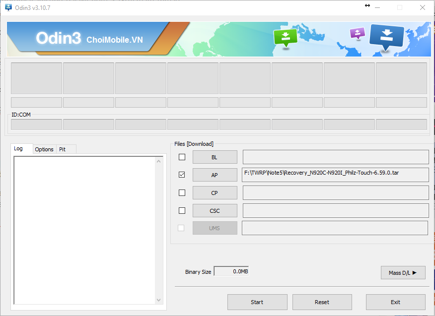

    - Philz Touch Recovery:
    - TWRP Recovery:
    Hướng dẫn cài đặt Recovery cho Galaxy Note 5

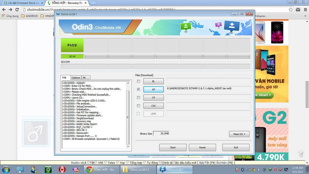

    Sao mình flash hoài mà nó vẫn ko được nhỉ, mặc dù báo thành công. Khi boot vào TWRP hay CWM thì hiện con Android và dòng chữ "Đang cài đặt bản cập nhật hệ thống" sau đó thì vẫn là bản Recovery mode gốc.Bác Mạnh_IT giúp mình với

    Thử chuyển sang tab Option, bỏ tick Auto Reboot đi. Sau đó flash.
    Flash xong báo pass máy sẽ không tự Reboot. Bạn dùng phím cứng ( giữ phím nguồn đi) làm sao đó để tắt máy để 1 lúc rồi mới vào recovery.
