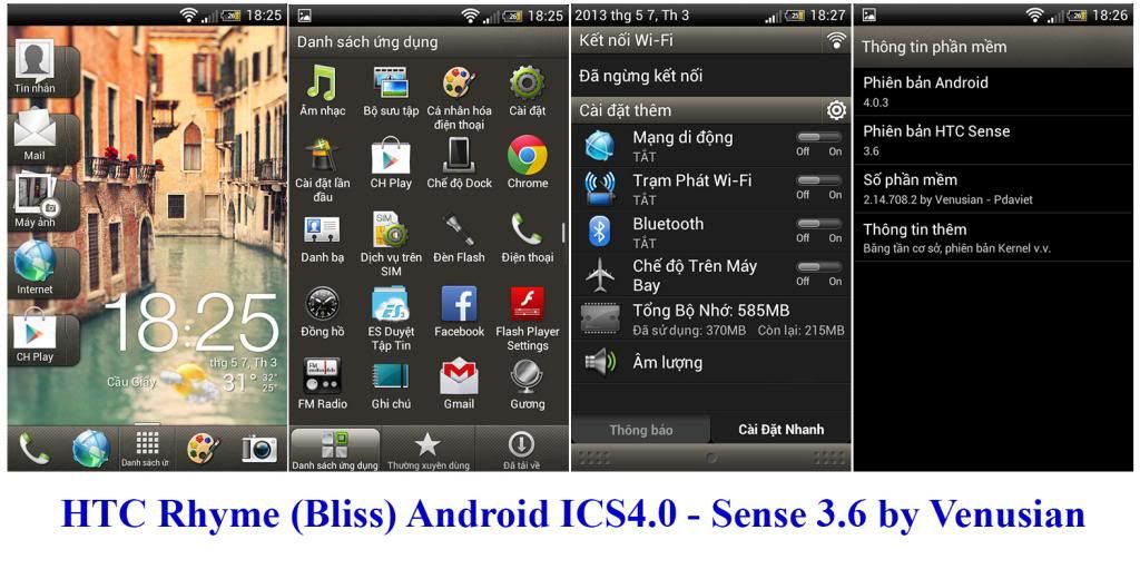

    [htc rhyme s510b] Rom ICS 4.03 tiếng việt + đã root + % pin
    1/ Rom Gốc (rom ship)
    2/ UnLock bootloader
    3/ recovery + root
    3.1: recovery
    3.2: root
    4/ Up rom cook 4.0 tiếng việt + tùy chỉnh
    5/ flash boot.img với máy s-on
    6/ ok.

    Sao mình cài recovery hoài mà không được, trong cửa sổ cmd nó để waiting for devide...
  8. thuandiennang
    17/12/12
    874
    1,129
    hà nội
    cài driver htc chưa bạn ???

    làm các bước :
    1----2----3.1 recovery, bỏ qua root----4----5----6
    4 <-> 5 đổi cho nhau đc
  12. LittleBoss
    11/10/13
    Sao không cần root vậy mod?
  13. thuandiennang
    17/12/12
    874
    1,129
    hà nội
    -mình ko phải là Mod.
    mình là Member Tích cực
    -htc nói chung: unlock bootloader, cài recovery, up rom cook.
    ko cần root vẫn up BT
