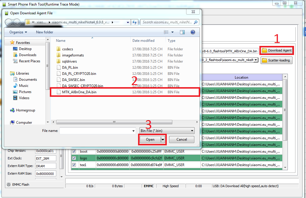

    4: Trong file rom ta mở file flash_tool.exe lên
    I : tại ô Dowload Agent các bạn tìm đến file MTK_AllInOne_DA.bin trong folder xiaomi.eu_multi_nikelNote4_6.9.15_v8-6.0_2_flashtool -> Open

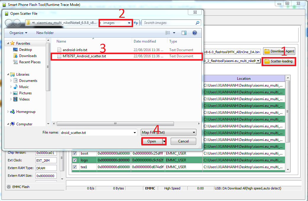

    II: tại ô Scatter - loading các bạn tìm đến file MT6797_Android_scatter.txt trong forder Images -> Open

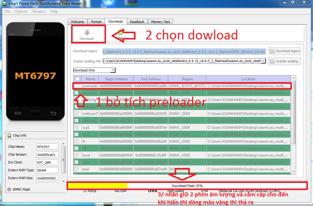

    5: Nó sẽ load ra một loạt file, các bạn chỉ cần bỏ tích ô preloader như hình, và chọn Download đồng thời các bạn nhấn giữ 2 phím Volume (+) và Volume(-) đồng thời cắm cáp vào điện thoại, lúc này trên máy tính sẽ nhận cổng driver MTK các bạn nhấn giữ cho đến khi ô thứ 3 trong hình chuyển sang màu đỏ, màu vàng thì thả ra cho tool làm việc còn lại nhé! :tonguewink:

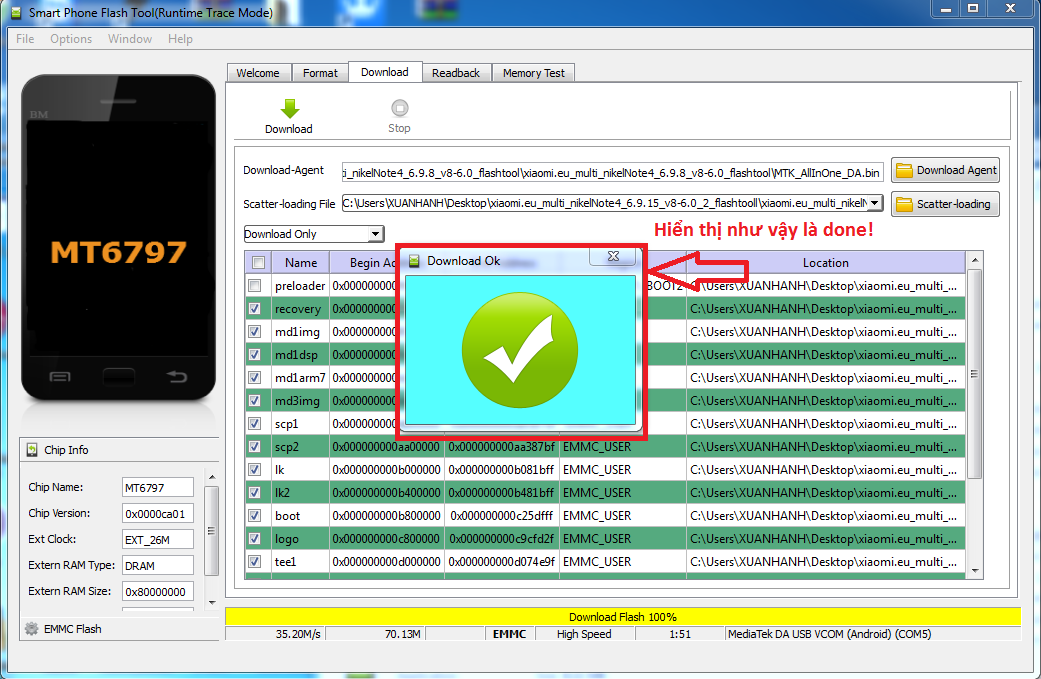

    sau khi chạy xong trên màn hình báo như thế này thì các bạn rút cáp và khởi động lên là ok nhé!
