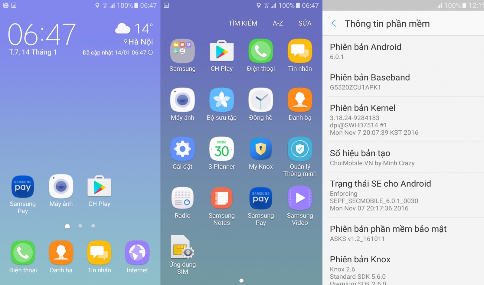

    Rom Global Samsung Galaxy On5 SM-G5520 ( ON5 2016)
    Tính năng:
    • Dự trên bản Rom Android 6.0.1 mới nhất
    • KHÔNG TAM GIÁC VÀNG
    • Build chuẩn stock Rom Samsung dạng *.tar.md5 up qua Odin
    • Loại bỏ tất cả các thành phần và ứng dụng Trung Quốc
    • Quốc tế hóa, hỗ trợ đầy đủ các ngôn ngữ (bao gồm tiếng Việt)
    • CSC: XXV Việt Nam, mặc định tiếng Việt
    • Fix Secret code (cá mã test máy như *#06#, *#0*#,...)
    • Cho phép đổi bằng tần 2G/3G/LTE auto, 2G only, 3G only, LTE only
    • CSC tweaks:
      ★ Bật nút ghim âm cuộc gọi
      ★ Cho phép bật tắt âm chụp ảnh
      ★ App lock on recents panel
      ★ Mobile data usage counter on notification panel
      ★ Enable camera during call
      ★ Disabled Auto-correction for the Samsung Keyboard at default
      ★ Filming with the Samsung camera app no longer pauses Music (if you're playing music)
      ★ Messaging time stamps to it's original time
      ★ Enable backup/restore messages
      ★ Enable Call Button in call log list
      ★ Call/Message blocking Settings entry
      ★ Message 999 recipient limit
      ★ Exit button in the Samsung internet Browser
      ★ Vibrate on call answering
      ★ Extended Smart Manager (2nd page) with: App lock, permission/notification manager & call/message block
    • Fix Deesleep
    • Logo boot Samsung Global
    • Hỗ trợ hẹn giờ gửi tin nhắn
    • Hỗ trợ sao lưu - không phục tin nhắn từ bộ nhớ máy
    • Nhắn tin trên 160 không bị chuyển thành mms
    • Hỗ trợ bật - tắt âm chụp ảnh
    • Thêm ứng dụng "Samsung Music" quốc tế
    • Fix định vị GPS
    • Widget thời tiết quốc tế không có tiếng Trung Quốc
    • Tự động nhận danh bạ trên SIM
    • Hiện thị số dữ liệu mạng đã sử dụng trên Status bar
    • Hỗ trợ lịch âm trong ứng lịch S Planner mặc định
    • Cập nhất các ứng dụng hệ thống
    • Quốc tế hóa hoàn toàn, ổn định, mượn mà,... còn nhiều tính nằng khác các bạn dùng, trải nghiệm và cho feeback nhé !!!

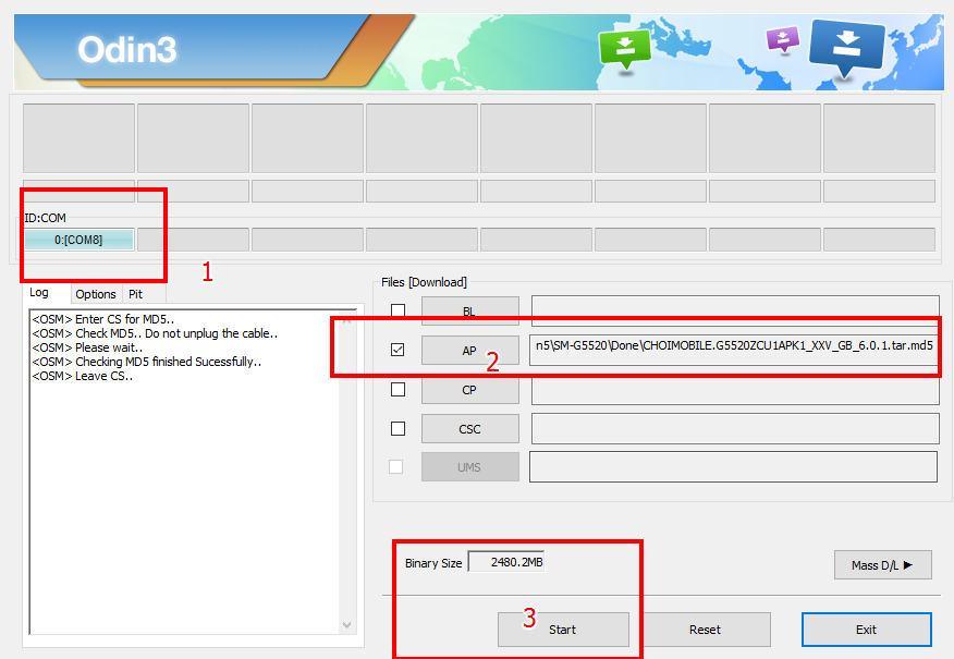

    Hướng dẫn up Rom Galaxy On5 G5520:
    Rom build chuẩn stock Rom Samsung lên các bản chỉ cần up qua Odin là xong !
    Lưu ý:
    Nếu không tự up được bạn có thể đến các showroom của MobileCity.Vn, các bạn kỹ thuật viên tại đây có hỗ trợ up bản Rom này miễn phí !!!

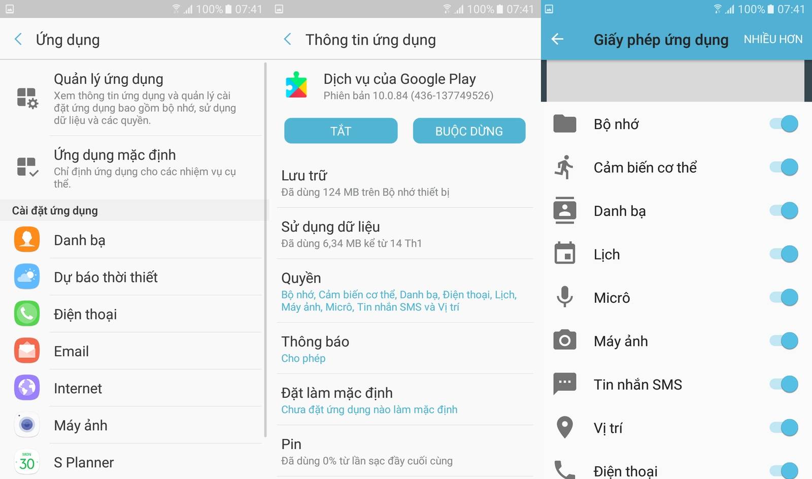

    * LƯU Ý : Khi bị lỗi DỊCH VỤ GOOGLE PLAY ĐÃ DỪNG thì các bạn vào phần quản lý ứng dụng và CẤP QUYỀN cho DỊCH VỤ GOOGLE Play là xong nhé :)

  2. vanquyenktb
    vanquyenktb Active Member
    2/11/13
    165
    55
    đạt đít nó bảo là biết fix cái google buộc dừng đó minh điêng :cool:

  5. daicabeco
    17/4/13
    dịch vụ google đã dừng????????? đã fix ok thank...
  6. vanquyenktb
    2/11/13
    165
    55
    #6 vanquyenktb, 14/1/17
    đọc kỹ trước khi hỏi nha bác
