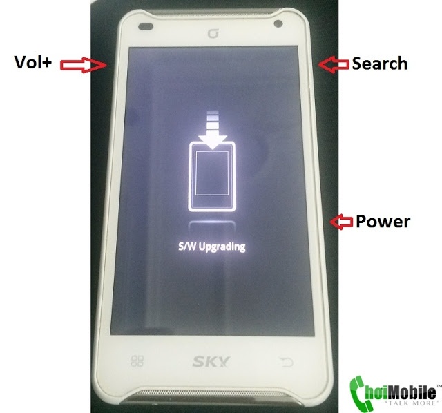

    - Tắt máy, Vào chế độ download mode bằng cách nhấn tổ hợp phím: Vol+, Search, Power. Hiện lên như thế này là ok:
    Vào chế độ download mode của sky A770k A760S
