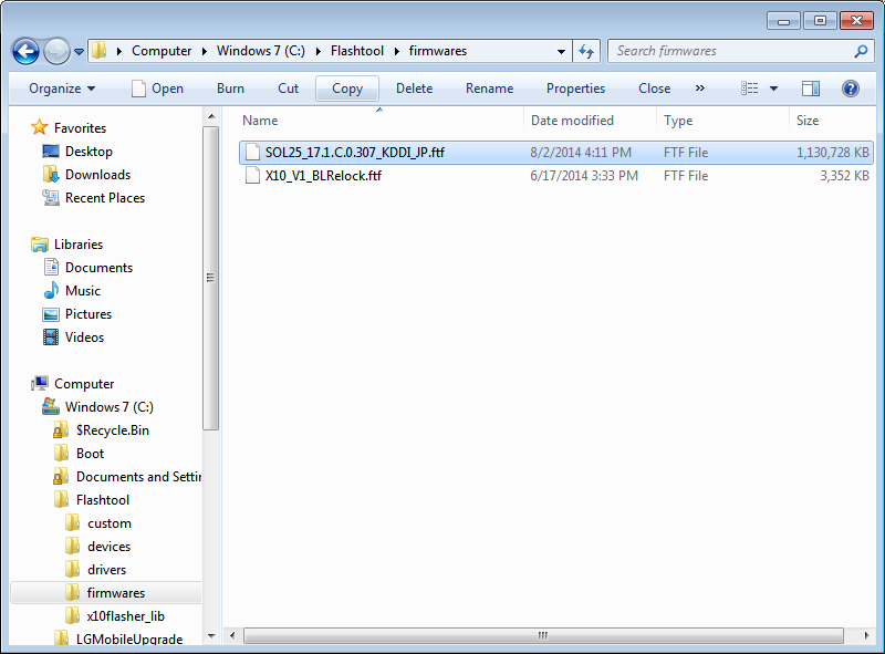

    Copy SOL25_17.1.C.0.307_KDDI_JP.ftf vào trong đường dẫn sau C:/Flashtool/firmwares

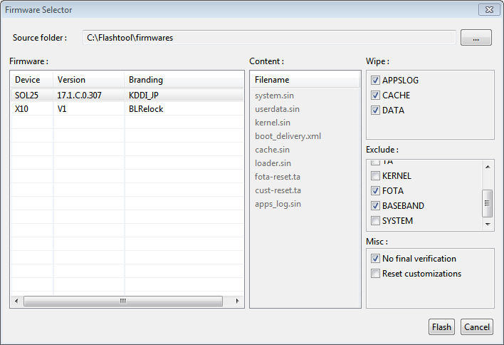

    6. Chọn như hình. tích vào BASEBAND, PARTITION và bấm Flash

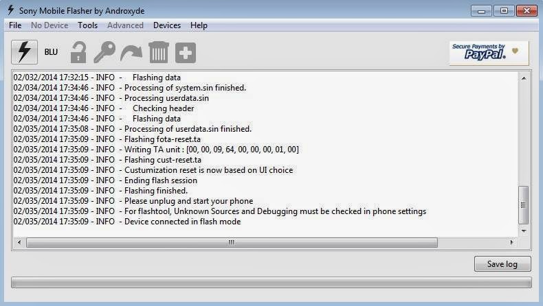

    8. Đợi một lát FlashTool báo finish như hình.

    Cho em hỏi : cái chỗ :6. Chọn như hình. tích vào BASEBAND, PARTITION và bấm Flash nhưng trong hình của bác lại khác và Em tải driver về giản nén ra chả biết cài như thế nào
  17. tuangtvtk52
    1/12/14
    35
    36
    Cho em hỏi ý nghĩa tích vào BASEBAND, PARTITION làm gì .mọi lần em up rom sony có bao giờ tích đâu
