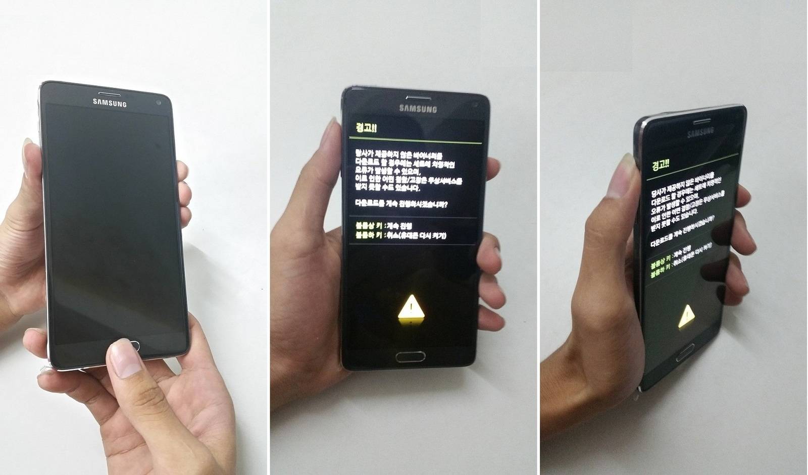

    - Đưa máy về chế độ bằng cách tắt nguồn Bấm giữ tổ hợp phím Vol - , Home và Power cho đến khi hiện chữ Hàn thả ba phím ra bấm tiếp phím Vol + là OK

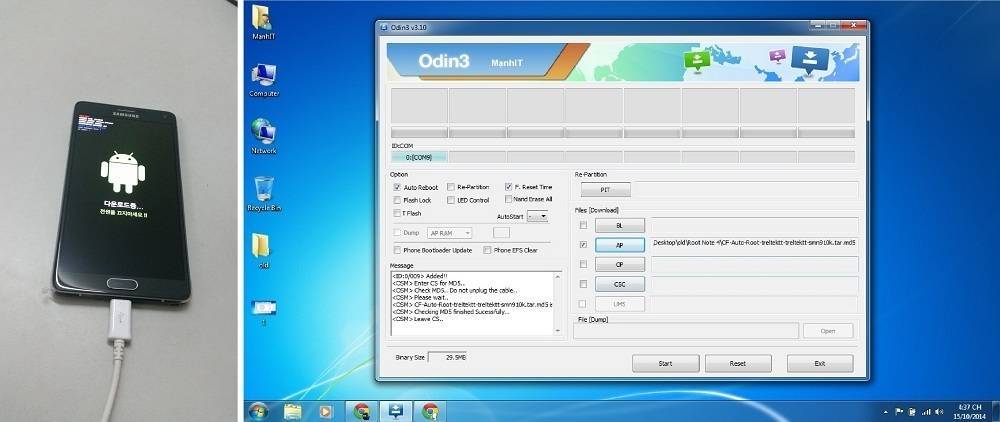

    - Ghim cáp vào điện thoại vào máy tính, trên máy tính mở odin lên và nhìn trên odin hiện cổng com màu xanh như tronh hình là ok.
    - Click vào nút AP, trỏ tới file Rom mới giải nén ở bước đầu
    - Chờ vài phút để Odin check MD5

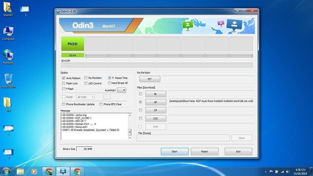

    - Click nút Start để tiến hành flash ROM
    - Flash xong, điện thoại sẽ tự động khởi động lại. Xong!
