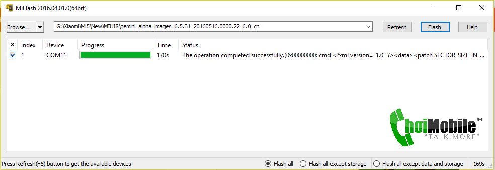

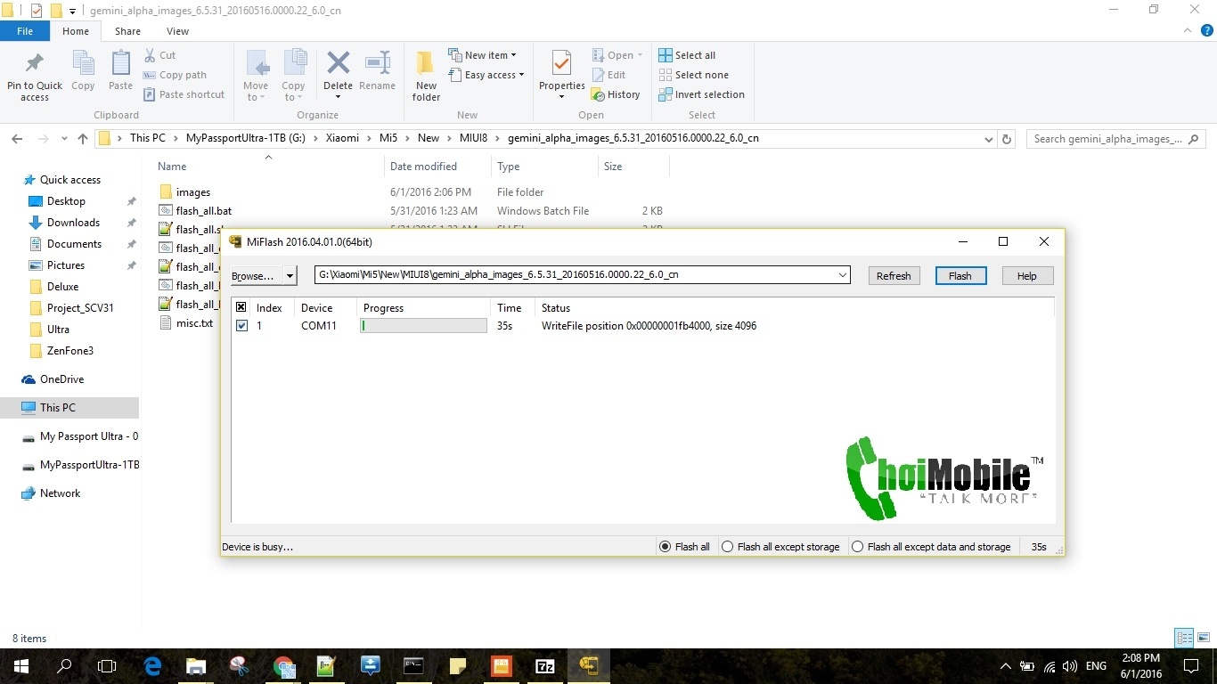

    [h2]Download Rom MIUI 8 Alpha ROM 6.5.31 Xiaomi Mi5[/h2]
    Xiaomi Mi 5
    Fastboot Rom: 1501MB
    http://42.81.26.19/bigota.d.miui.co...6.5.31_20160516.0000.22_6.0_cn_c741262dcb.tgz
    Cách cài đặt Rom MIUI 8 cho Xiaomi MI5:
    - Nếu máy đảng ở bản MIUI v7.2.x thì vẫn vào được EDL để up Rom không cần unlock Bootlaoder, gõ lệnh sau để vào EDL: adb reboot edl hoặc máy đang ở trong Fastboot thì gõ: fastboot oem edl
    - Nếu máy ở bản MIUI 7.3 trở lên không vào được chế độ EDL nữa thì bắt buộc phải unlock Bootloader thì mới flash Rom được (cách Unlock Bootloader Xiaomi Mi5)
    - Sau khi đã vào được EDL hoặc Fastboot, các bạn thực hiện up Rom bằng Miflash như bình thường !

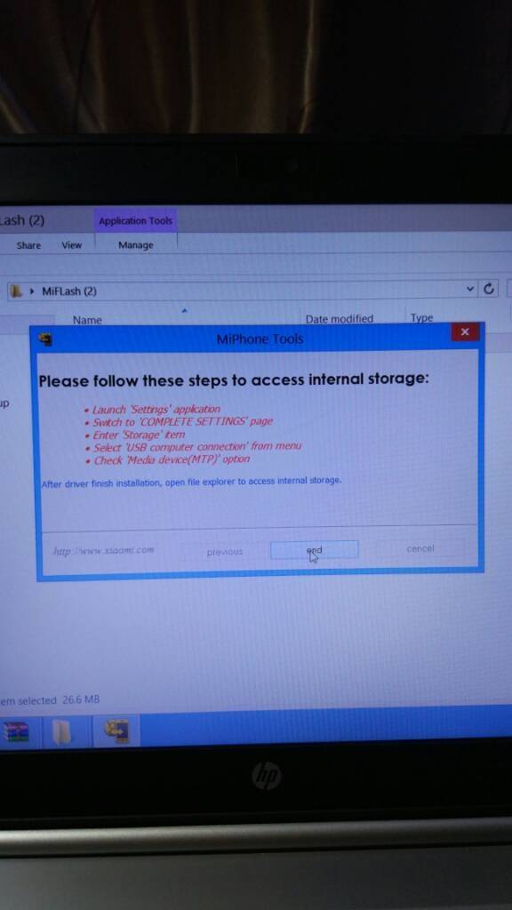

    eb4031668da53c120f39efef99ee5d4e.jpg mình gặp lỗi khi cài miplash bạn giúp mình với
