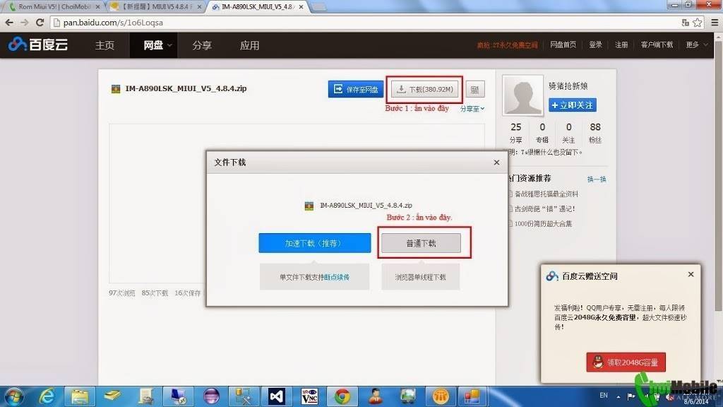

    Bạn download theo link sau nhé.
    Link :http://pan.baidu.com/s/1o6Loqsa
    Pass:nv7q
    Khi vào link trên nó sẽ yêu cầu nhập pass.
    Sau khi nhập pass bạn xem hình đính kèm để biết cách download.

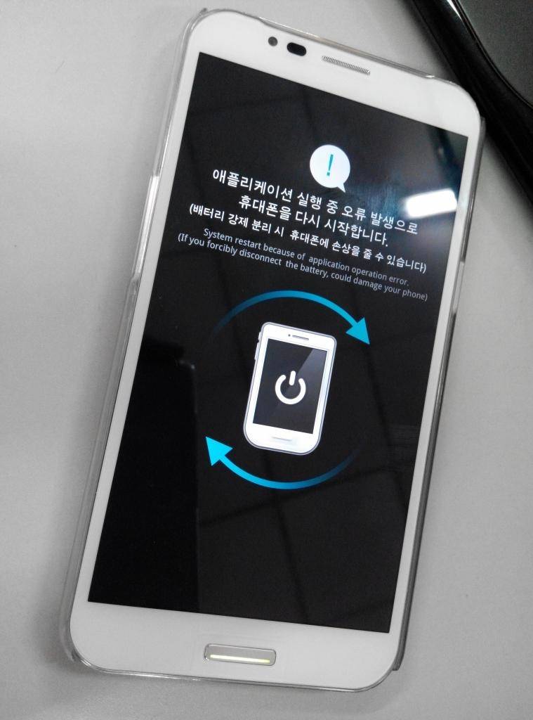

    Máy mình bản S, sau khi cài xong, reboot lại máy báo lỗi thế này...Hix
  14. aphung15
    2/7/13
    15
    Đã up lại bằng cách full wipe & format hết đống data giờ vô bình thường òi. Hiện tại khá mượt, đang test tiếp...Thanks bác thật nhiều

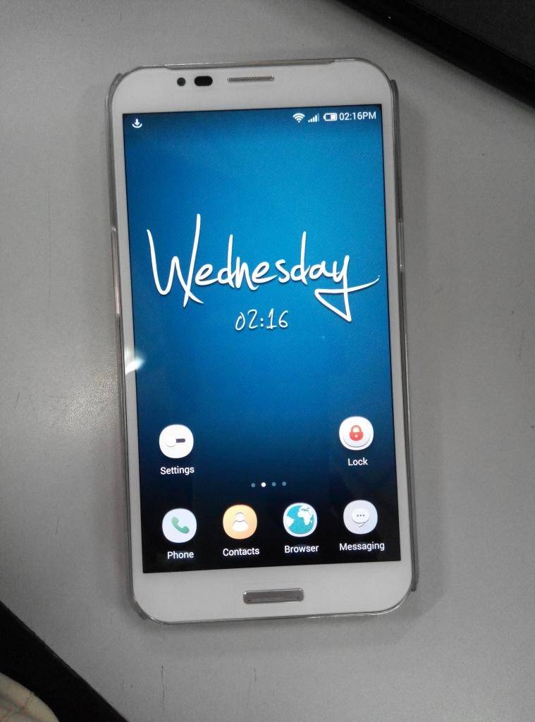

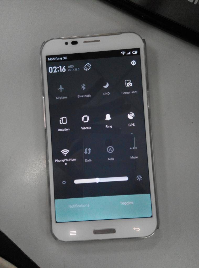

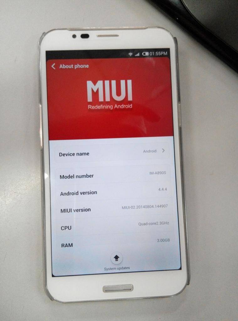

    Vài hình trải nghiệm Rom mới, đến thời điểm này phải nói là quá tuyệt.
