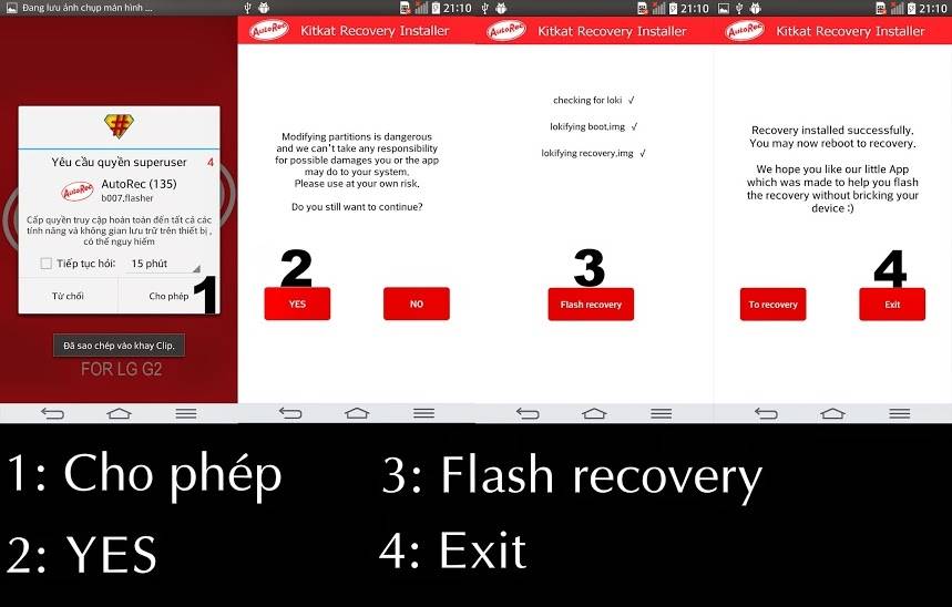

    - Dùng Recovery dưới đây để flash rom nhé chỉ cài được khi chạy 4.4.2
    Hướng dẫn cài recovery dạng .apk
    * Xin chân thành cám ơn người đã tạo ra bản recovery này là Cloudyfa
    - Bạn tải về giải nén ra cài đặt file recovery .apk tương ứng với dòng máy của bạn.
    - Sau khi cài đặt xong bạn mở nó lên và chọn lần lượt giống trong hình dưới đây.
    - Sau khi làm xong bạn tắt hẳn nguồn đi.
    - Sau khi tắt hẳn nguồn thì bạn 1 tay giữ phím tăng âm lượng 1 tay giữ phím nguồn và nhấn đồng thời 2 phím cùng 1 lúc sẽ ra 2 dòng chữ tiếng hàn mầu trắng.
    - Thả 2 phím kia ra và nhanh tay ấn phím giảm âm lượng nhiều lần cho đến khi vào được recovery.
    - Nếu máy bạn không phải F320LSK thì bạn có thể nhấn luôn To Recovery để vào luôn nhé.
    - Đã xong bạn có thể up rom chúc bạn thành công.
    - Lưu ý chỉ cài recovery để flash rom thôi. Flash rom xong rồi không được cài recovery nhé vì sẽ mất knock code. Đến khi nào có rom mới thì lại cài recovery và một vòng tuần hoàn như thế.
    - Bạn nào lỡ tay cài recovery mà mất knock on thì bạn lại cài recovery .apk kia vào mà làm theo thế này "vào giao diện gọi điện bấm 3845#*320# (320 là mã máy tương ứng) -> setting -> update touch firmware, máy đơ vài giây, 1 lát thoát ra là đã có knock on trở lại."
    - Bắt buộc phải dùng rom VDT-V22 trên nền rom mới nhất mà máy bạn đang có để đạt hiệu năng cao nhất và tránh phát sinh lỗi.
    - Tải rom về giải nén bên trong có rom và patch F320LSK/3/2/1/0.
    - Chọn Wipe -> Advanced Wipe -> ( Dalvik Cache - System - Data - Cache ) - Kéo thanh Swipe to Wipe .
    - 4Wipe -> Flash rom -> Flash patch -> Flash Superuser - Khởi động lại.

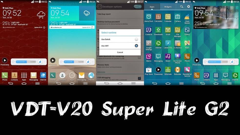

    VDT-V21 Full & Super Lite
    * Ưu Điểm
    Bản Super Lite
    - Thừa hưởng hết tất cả tính năng của V20 và chạy được ART.
    - Fix lỗi cuộc gọi chờ và sóng service chuẩn quốc tế.
    - Tích hợp Google camera, Opera.........
    - Tối ưu lại toàn bộ hệ thống và tích hợp các plugin mới nhất.
    - Full odex system để cho máy được giải phóng giam và nhanh mượt mà.
    Bản Full
    - Thừa hưởng tất cả tính năng của bản Super Lite nhưng không chạy được ART
    - Add bộ walkman và các hiệu ứng khi nghe nhạc.
    - Add chế độ slip windows ( Hai cửa sổ )
    - Add các plugin nghe nhạc cà clear audio + và chế độ tinh chỉnh âm thanh trong walkman.

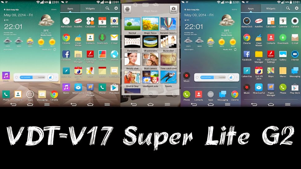

    * Ưu Điểm
    - Là một bản nâng cấp nhẹ của V16 và ổn định hơn V16. Còn lại mọi thứ như V16.
    - Thừa hưởng hết tất cả các tính năng có trên VDT-V16 Super lite.
    - Có giao diện phẳng LG G3, và một số giao diện tuyệt đẹp khác.
    - Tích hợp tính năng chụp ảnh trước lấy nét sau ( Magic Focus ).
    - Khử độ noise và nhiễu khi bạn chụp ảnh vào ban đêm tốt hơn.
    - Cải thiện thêm phần hiệu năng đồ họa để chơi game.
    - Vì hiệu suất cao lên nên trong quá trình chơi game nóng lên trong bầu không khí hè là điều không tránh khỏi nhưng máy vẫn hoạt động mượt mà.
    - Tối ưu lượng tiêu thụ điện năng đến mức đáng kể để bản có thể nghe gọi với nhu cầu bình thường trong tầm 3-4 ngày liên tiếp.
    - Vẫn có ẩn phím cho các game và ứng dụng.
    - Còn hàng loạt tính năng nữa mình không thể nói hết mời các bạn khám phá ở V16 Super Lite.
    * Cách Up:
    - Bắt buộc phải dùng rom VDT-V17 trên nền rom mới nhất mà máy bạn đang có để đạt hiệu năng cao nhất và tránh phát sinh lỗi.
    - Tải rom về giải nén bên trong có rom và patch F320LSK/D803/2/1.
    - 4Wipe -> Flash rom -> Flash patch -> Flash Superuser 1.9.4 - Khởi động lại.

    * Cách Up:

    * Cách Up:

    * Cách Up:

    * Cách Up:

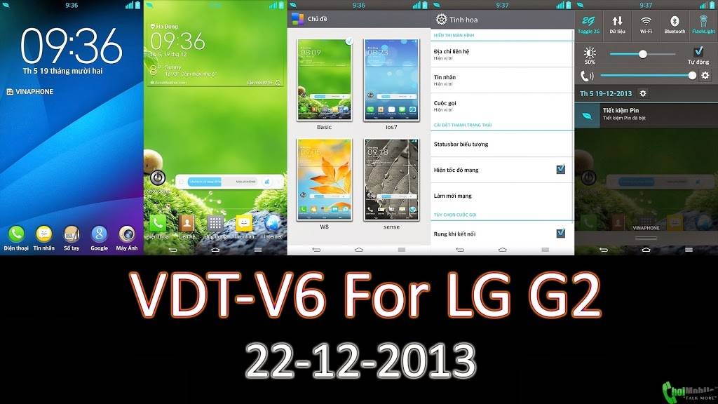

    VDT-V6 Có Thể Dùng Cho LG G2 ( F320LSK And D802 )
    * Ưu Điểm:
    - Có tinh chỉnh 2G/3G trên thanh trạng thái và đèn pin.
    - Có công nghệ Sony X-Reality giúp xem phim xem ảnh tuyệt đẹp.
    - Có toàn tập ảnh nền đẹp theo mỗi chủ đề và màn hình khóa mới.
    - Có thêm % vào quả pin giúp dễ nhìn hơn.
    - Pin thì trâu ơi là trâu. Cam kết luôn !
    - Có thể kết nối tai nghe bluetooth để đàm thoại.
    - Có tốc độ khởi động và chạy ứng dụng nhanh hơn V5.
    - Có thêm pin trâu hơn V5 và dùng mát máy hơn V5.
    - Cải thiện hiệu năng và pin so với V5.
    - Tối ưu hóa tốc độ cho máy chạy nhanh nhất có thể.
    - Tối ưu chạm màn 2 lần để mở khóa, thêm hiệu ứng thời tiết.
    - Có thêm 4 giao diện tuyệt đẹp là winphone 8 và IOS 7, HTC One, Xperia Z.
    - Rom được làm trên nền mới nhất chính là V11K..
    - Fix hết các lỗi của rom stock hàn và tuyệt hơn cả rom quốc tế.
    * Nhược điểm:
    - Bug HDMI
    * Cách Up
    Lưu ý: Yêu cầu làm tuần tự theo các bước của tôi. Không được bỏ qua bước nào hay làm tắt để điện thoại của bạn đạt hiệu quả cao nhất.
    - LG G2 D802/801 Recovery 6.0.4.4 -> VDT-V6 For LG G2 -> Flash patch -> Flash fix wifi.
    - LG G2 F320LSK Recovery 6.0.4.4 -> VDT-V6 For LG G2 -> Flash patch.
    - Tải rom về giải nén và coppy file rom VDT-V6 vào bộ nhớ hoặc thẻ nhớ và coppy file patch tương ứng với từng dòng máy vào cùng.
    - 3wipe để máy được sạch sẽ trước khi up.
    - Flash lần lượt rom rồi đến patch.
    - Nhớ 3wipe để máy được sạch sẽ trước khi up.
    - Một số bạn cài rom xong không vào được 3G thì sét APN trong cài đặt lại nhé. Mình dùng Vinaphone và viettel thì tự động rồi.
    Tải Về
    VDT-V6 Link Fshare
    VDT-V6 Link Mega.co.nz
    Fix camera V6 New
    Fix Wifi+contact D802-801

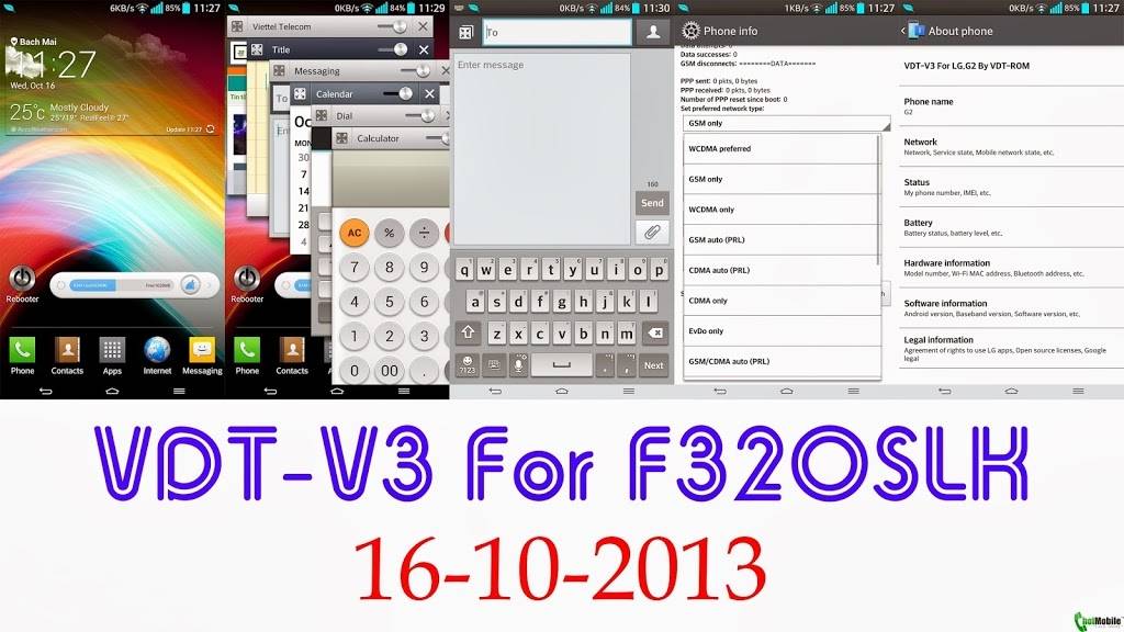

    * Ưu Điểm:
    - Cải thiện hiệu năng và pin so với V3.
    - Có thêm 2 giao diện tuyệt đẹp là winphone 8 và IOS 7.
    - Rom được làm trên nền mới nhất chính là V11C.
    * Nhược điểm:
    - Chưa thể phát hiện được.
    * Cách Up

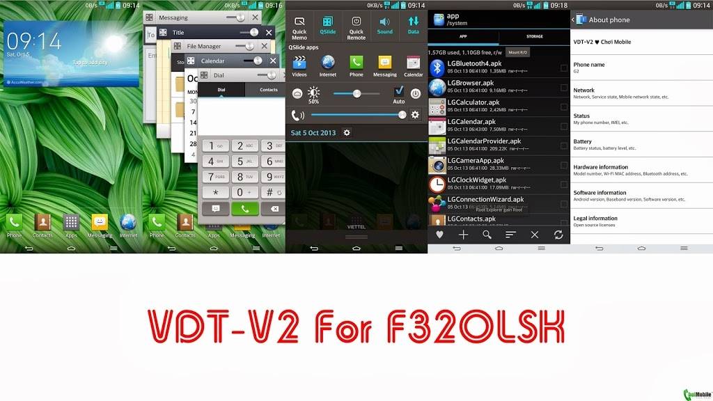

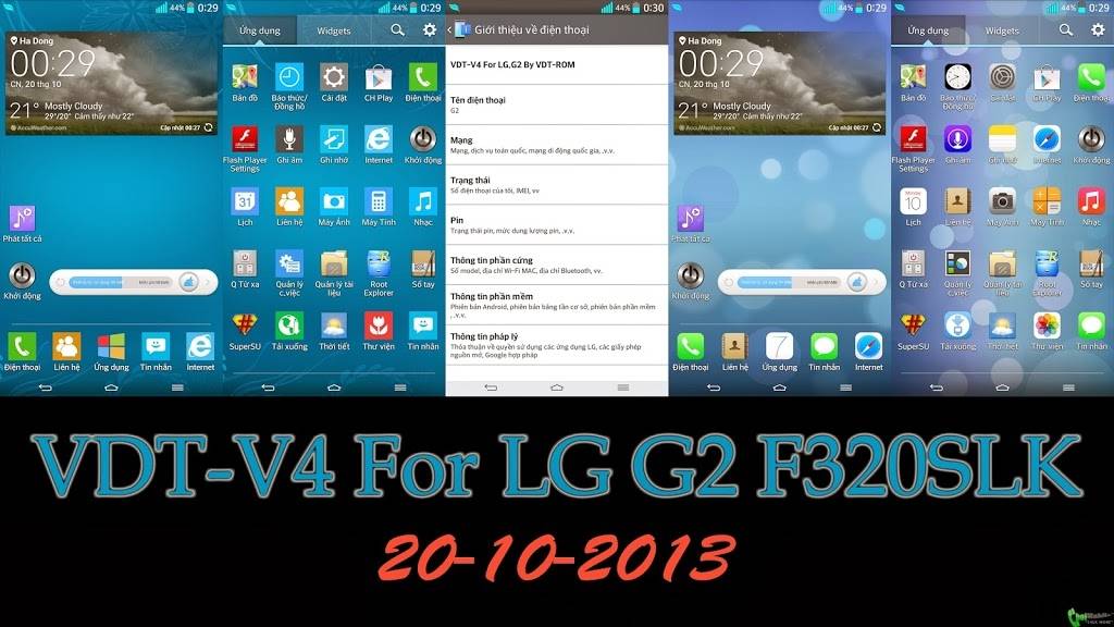

    - Bước 1: Tải file rom có tên VDT-V4_F320SLK.zip rồi giải nén ra được folder có tên TWRP chép VDT-V4_F320SLK bên trong vào theo đúng đường dẫn TWRP/BACKUPS/01d8..../VDT-V4_F320SLK Trong đoạn "01d8...." mỗi máy 1 khác. Bạn nào chưa có đường dẫn trên thì tự vào Teamwin tự backup lại là có nhé.
    - Bước 2: Vào Team Win -> Wipe -> Swipe to Factory Reset cho sạch máy.
    - Bước 3: Trở lại và chọn Restore -> VDT-V4_F320SLK -> ( Tích Cache, Data, System ) -> Swipe to Restore .
    - Bước 4: Đợi 1 lát cho chạy xong rồi khởi động lại và dùng ngay.
    + Có thể up từ bất kỳ mọi nền rom hiện tại đến thời điểm này ngoại trừ rom CM.
    + Cảm ơn sâu sắc đến anh lamhoang_vtlamhoang_vt vì bộ sóng.
    + Sau khi up rom tải file phía dưới về, giải nén ra tìm đến file build.prop tương ưng với máy bạn vi dụ F320L thì chọn thư mục F320L. F320K thì chọn thư mục F320 K. Chép file build.prop vào bộ nhớ trong rồi mở Root Explorer chép file build.prop qua system/apps và sét 644 . Sét 644 xong chép dè lên file build.prop cũ trong system. khởi động lại và KDZ như thường.
    Tải Về Fix KDZ
    + Chú ý : Ai làm xong và gặp vấn đề khi tải ứng dụng từ app store hoặc CH Play thì chỉ cần Factory reset lại là ok ngay nhé.
    Tải Về
    Link Fshare
    Link Google
    _______________________________________________________________
    * Ưu Điểm:
    - Cải thiện hiệu năng và máy mát hơn V2.
    - Cải thiện độ mượt mà và pin trâu hơn V2.
    - Bỏ hình nền widgets cô gái cầm quả dâu ngoài màn hình chính ( Nguyên nhân chiếm ram )
    - Fix hết các lỗi của V2 như lỗi font nghe nhạc hay hơn, lỗi tin nhắn đến chia làm 2.
    - Các app đã deodex hết trừ thời tiết trong suốt.
    - Đã nhắn tin full 160 Ký tự, Fix tin nhắn tổng đài.
    - Có chuyển 2G-3G rất nhanh và nhiều sự lựa chọn.
    * Nhược điểm:
    * Cách Up
    - Bạn vào recovery cảm ứng trên đầu bài viết vào. rồi coppy rom vào thẻ nhớ và flash rom. Xong thì wipe factory/reset cho sạch sẽ nhé.
    - Có thể up từ bất kỳ mọi nền rom hiện tại đến thời điểm này ngoại trừ rom CM.
    - Cảm ơn sâu sắc đến anh lamhoang_vtlamhoang_vt vì bộ thời tiết trong suốt và bộ sóng.
    Tải Về
    Link Fshare
    Link Google

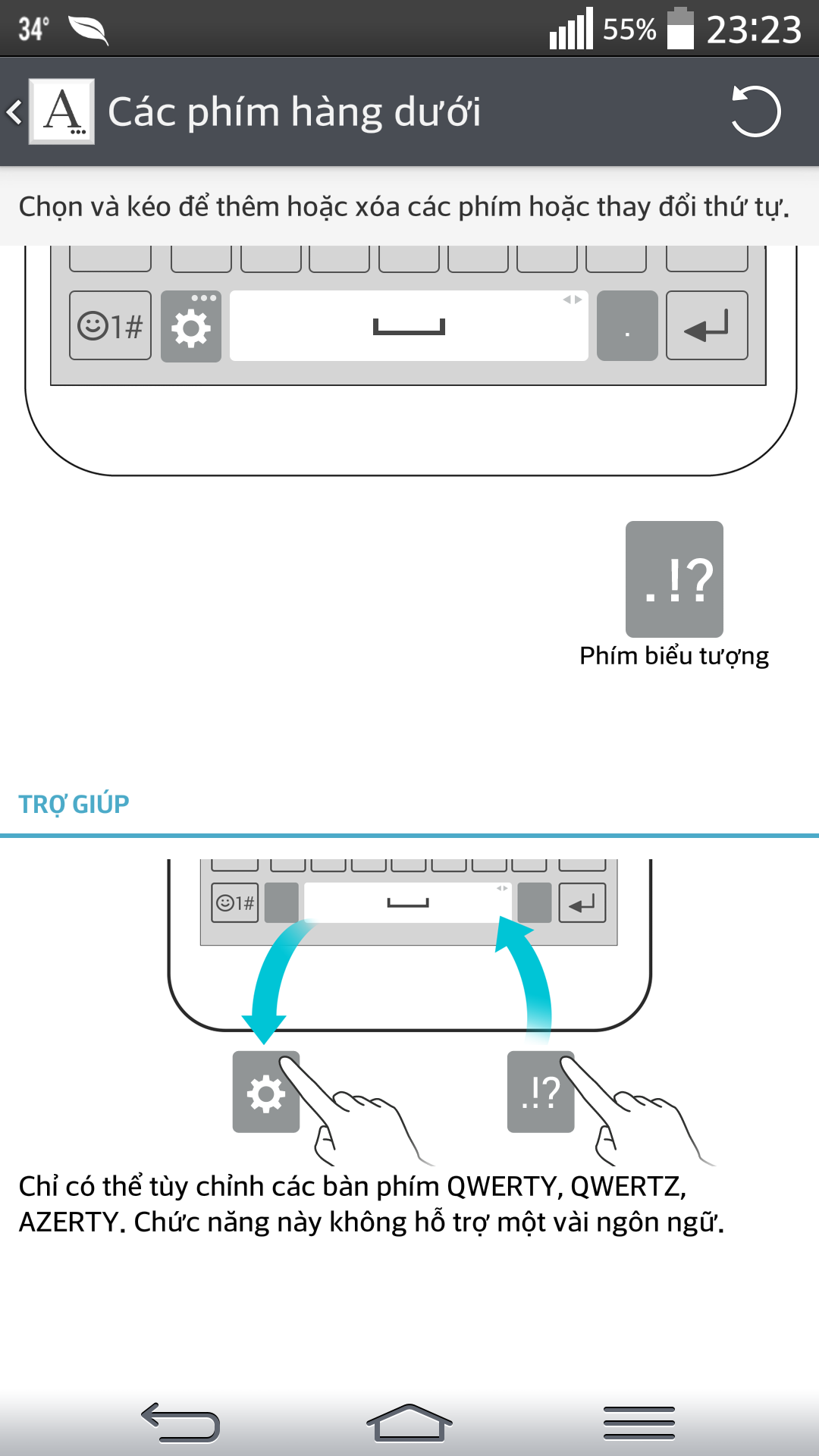

    * Bàn phím nhắn tin G3 Port cho G2 by VDT
    * Cách Cài:
    Dùng root explorer xóa sạch các thứ gì có liên quan đến bàn phím gốc LGEIME.apk và các theme của bàn phím trong system/app của bạn đi rồi flash bàn phím này qua recovery nhé. flash trong vào cài đặt ứng dụng của nó xóa hết data đi nhé. Và thưởng thức thôi.

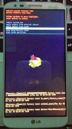

    * Phải Đọc Không Brick Máy
    1. Nhớ backup IMEI ngay sau khi Root, việc này rất cần thiết
    2. Hiện nay vấn đề đáng lưu tâm nhất là của G2 là dễ brick và khó cứu. Một số trường hợp brick mà trước đây chưa từng gặp trên các dòng LG khác. Như sửa build.prop (nhất là việc sửa model trong build.prop) dễ bị soft brick (nghĩa là vẫn boot lên đc, nhưng chỉ cứng ở LOGO). Tuy nhiên, vấn đề nằm ở chỗ lại ko thể KDZ lại đc, chỉ dừng ở 49%. Vấn đề này mình chưa gặp nên chưa thực sự rõ ràng. Tuy nhiên vẫn viết cảnh báo anh em. vandieutotvandieutot có thể xác nhận về điều này
    Có 1 vài phương pháp được nói đến:
    - hard reset bằng phím cứng
    - dùng LG Support tool để Upgrade Recovery
    Đã có thể đưa flash được ROM gốc bằng cách dùng flashtool flash file tot và dll.
    3. Hãy nhớ cài Recovery vĩnh viễn:
    Đây là cứu cánh an toàn nhất cho em G2 trong nhiều trường hợp không thể boot lên đc, cũng ko thể kdz lại đc

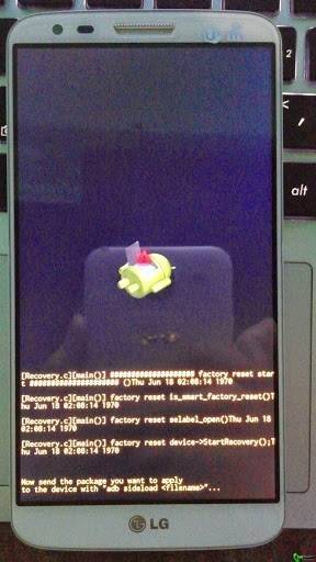

    4. Không update OTA khi đã root, cài recovery rồi, có thể gây soft brick
    Trong trường hợp đã cài recovery cứng, mà Update qua OTA, khi boot lên, máy sẽ tự động vào Recovery luôn, ko boot vào system đc.
    Có thể khắc phục bằng cách sau:
    Cắm cab, dùng adb gõ lệnh sau:
    Mã:
    adb shell
    su
    dd if=/dev/block/platform/msm_sdcc.1/by-name/fota of=/sdcard/fota-backup.img
    dd if=/dev/zero of=/dev/block/platform/msm_sdcc.1/by-name/fota

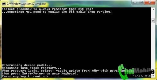

    A: Cách Root Cho LG G2 Đơn Giản Nhất.
    Root 4.4.2 Kitkat
    Các bạn tải link dưới này về và giải nén ra chạy file root.bat nhấn enter máy tính nó sẽ ra bảng này.
    và điện thoại ra thế này
    Chọn vào cái dòng mà bị mờ đi đó nhé tên là " apply update froom adb " nhân phím nguồn và nó ra hình ảnh này.
    trên máy tính chon cửa sổ CMD và nhấn enter tiếp để root và thành công

    B: Cách Cài Recovery Cho LG G2 Đơn Giản Nhất Dành Cho 4.4.2
