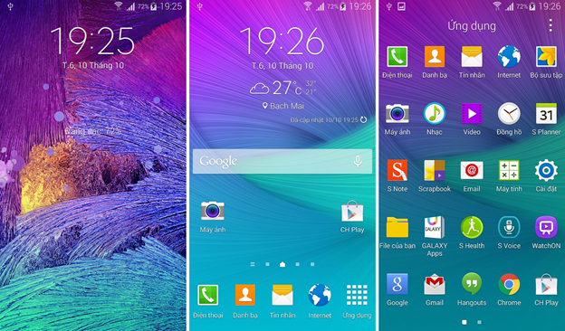

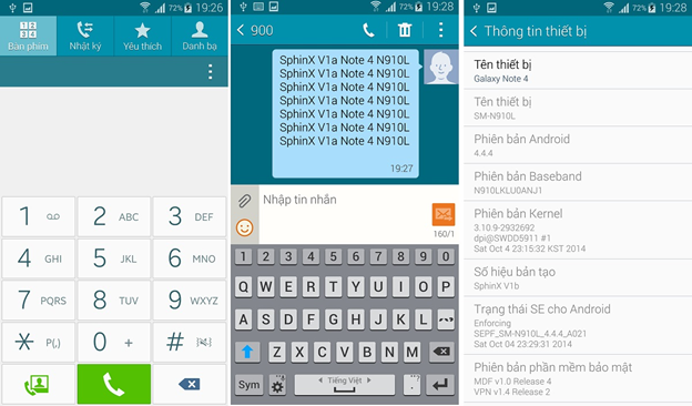

    Thông Tin Rom SphinX V1b
    Galaxy Note 4 N910L
    • Build trên nền Rom stock mới nhất
    • Remove Knox, App hàn và các app không cần thiết
    • Fix nhắn tin quá 160kt gửi ok
    • Xóa ký tự hàn trên bàn phím gọi điện
    • Tháy bàn phím SamsungIME quốc tế (gõ tiếng việt telex ok)
    • Thay app thời tiết quốc tế
    • Update các app hệ thống lên bản mới nhất (ChPlay, Gmail, Gmaps, YouTube, S Health)
    • Add thêm các app: WatchOn, Story Album, SMemo, Samsung Gear, Evernote…
    • Thay logoboot Samsung 2014 quốc tế
    • Add nút thoát nhanh trong trình duyệt gốc
    • Thêm chức năng bật tắt âm chụp ảnh
    • Root hoàn chỉnh, Add SuperSU & Busybox

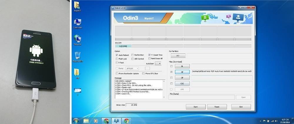

    Hướng Dẫn Download Và Cài Đặt
    Rom SphinX V1a Galaxy Note 4 N910L
    Hướng dẫn cài đặt Rom SphinX V1b Galaxy Note 4 N910L
    - Sau khi flash xong máy sẽ tự factory data reset, vì vậy hãy backup các dữ liệu trong bộ nhớ trong trước khi flash.
    - Download bộ công cụ Odin_v3.10.0
    - Cài đặt Driver samsung (nếu đã cài đặt có thể bỏ qua).

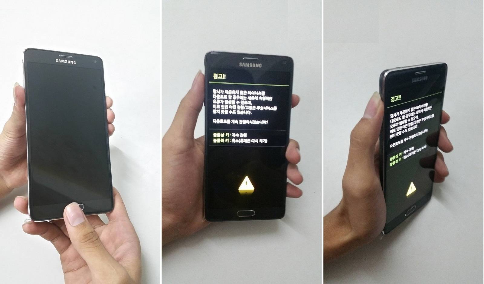

    - Đưa máy về chế độ bằng cách tắt nguồn Bấm giữ tổ hợp phím Vol - , Home và Power cho đến khi hiện chữ Hàn thả ba phím ra bấm tiếp phím Vol + là OK
    - Ghim cáp vào điện thoại vào máy tính, trên máy tính mở odin lên và nhìn trên odin hiện cổng com màu xanh như tronh hình là ok.
    - Click vào nút AP, trỏ tới file Galaxy_Note4_N910L_SphinX_V1b.tar.md5
    - Chờ một chút để Odin check MD5
    - Click nút Start để tiến hành flash ROM SphinX.

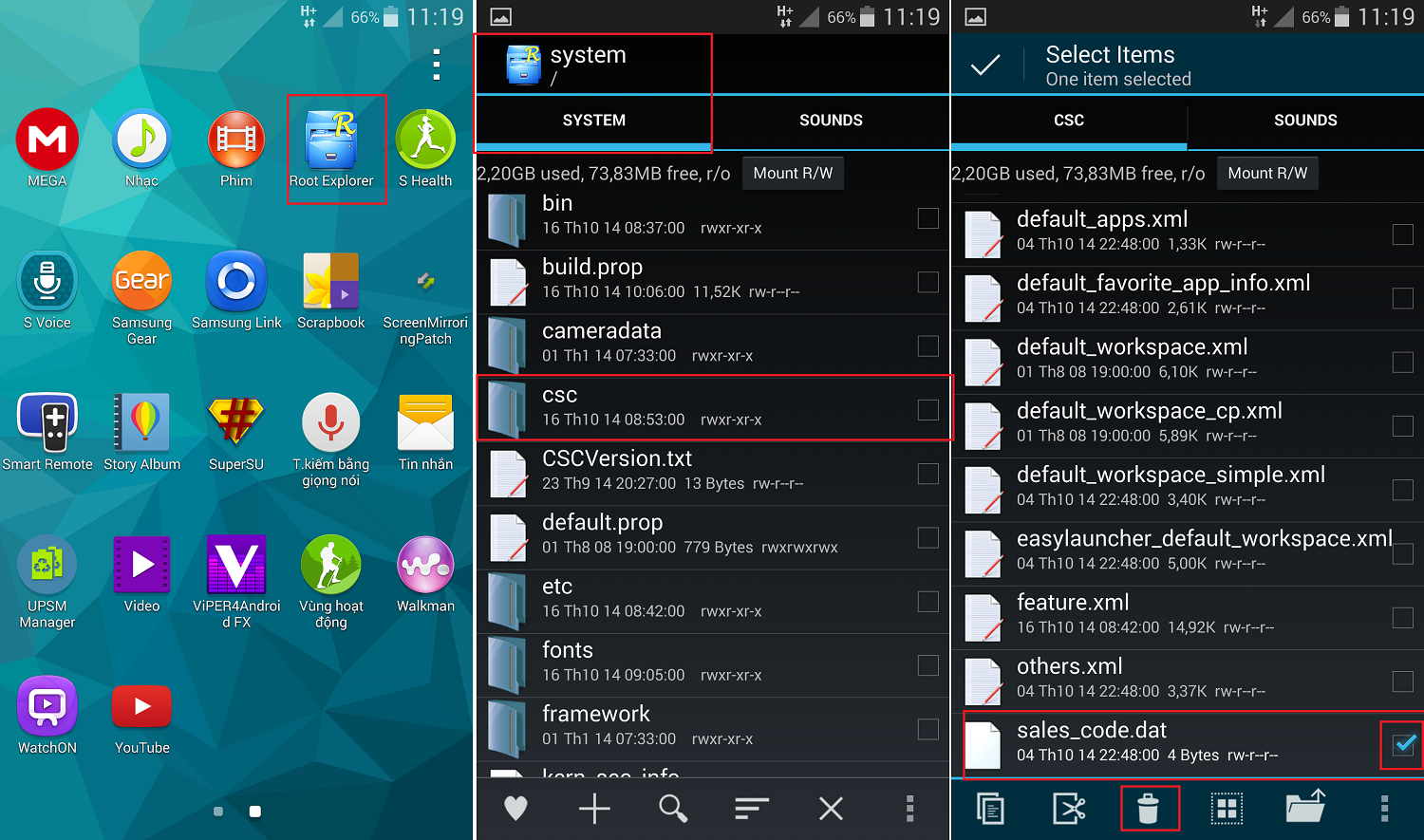

    Bug:
    - Không nhận 3G.
    >>> Cách fix:
    • Tải Root Explorer tại đây: Click here
    • Cài đặt Root Explorer, rồi mở nó lên vào xóa file sales_code.dat trong thư mục csc (/system/csc) đi, rồi reboot lại là ok.

  4. bithien
    7/9/13
    Bạn ơi mình đã cài thành công rom rồi, nhưng lại ko có 3g . Mọi chức năng điều tốt. Bạn hướng dẫn mình fix lỗi 3g nha. Thx ban nha
  5. MạnhIT
    MạnhIT Administrator
    10/2/13
    3,955
    4,624
    Bác dùng root explorer vào xóa cái file sales_code.dat (/system/csc) đi rồi reboot lại nhé!

    16/10/14
    Xác nhận đã fix xong 3G. Thanks!

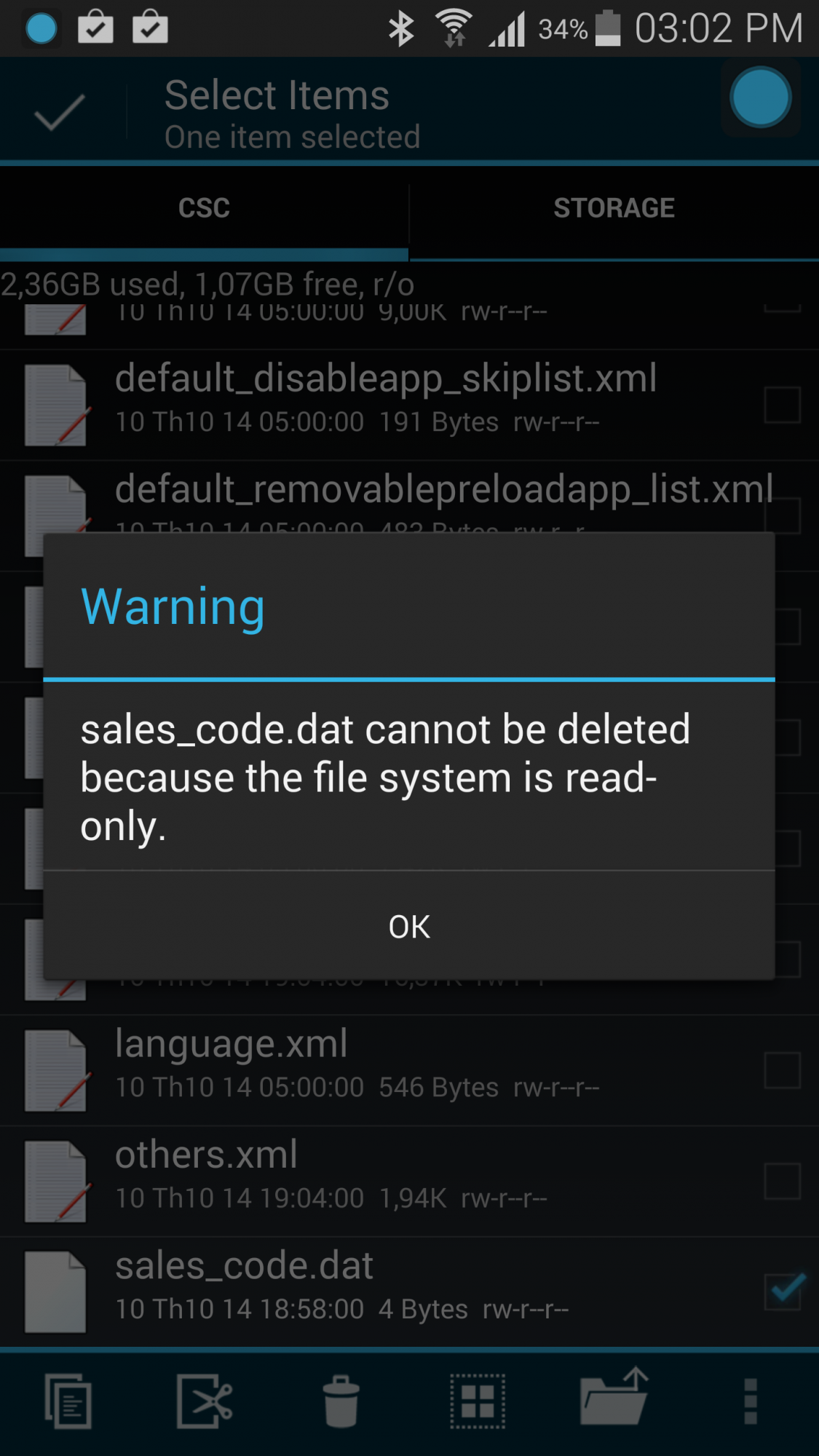

  10. bithien
    7/9/13
    Nó ko cho xoá file là sao bạn ơi
  11. MạnhIT
    10/2/13
    3,955
    4,624
    Bác cho phép quyền supersu chưa?
  12. bithien
    7/9/13
    Cho phép thế nào vậy bạn
