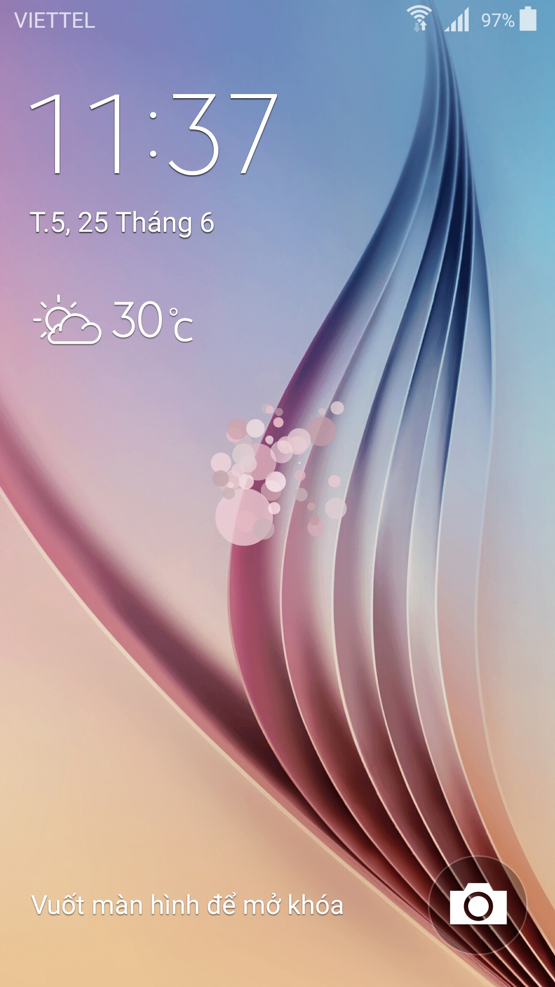

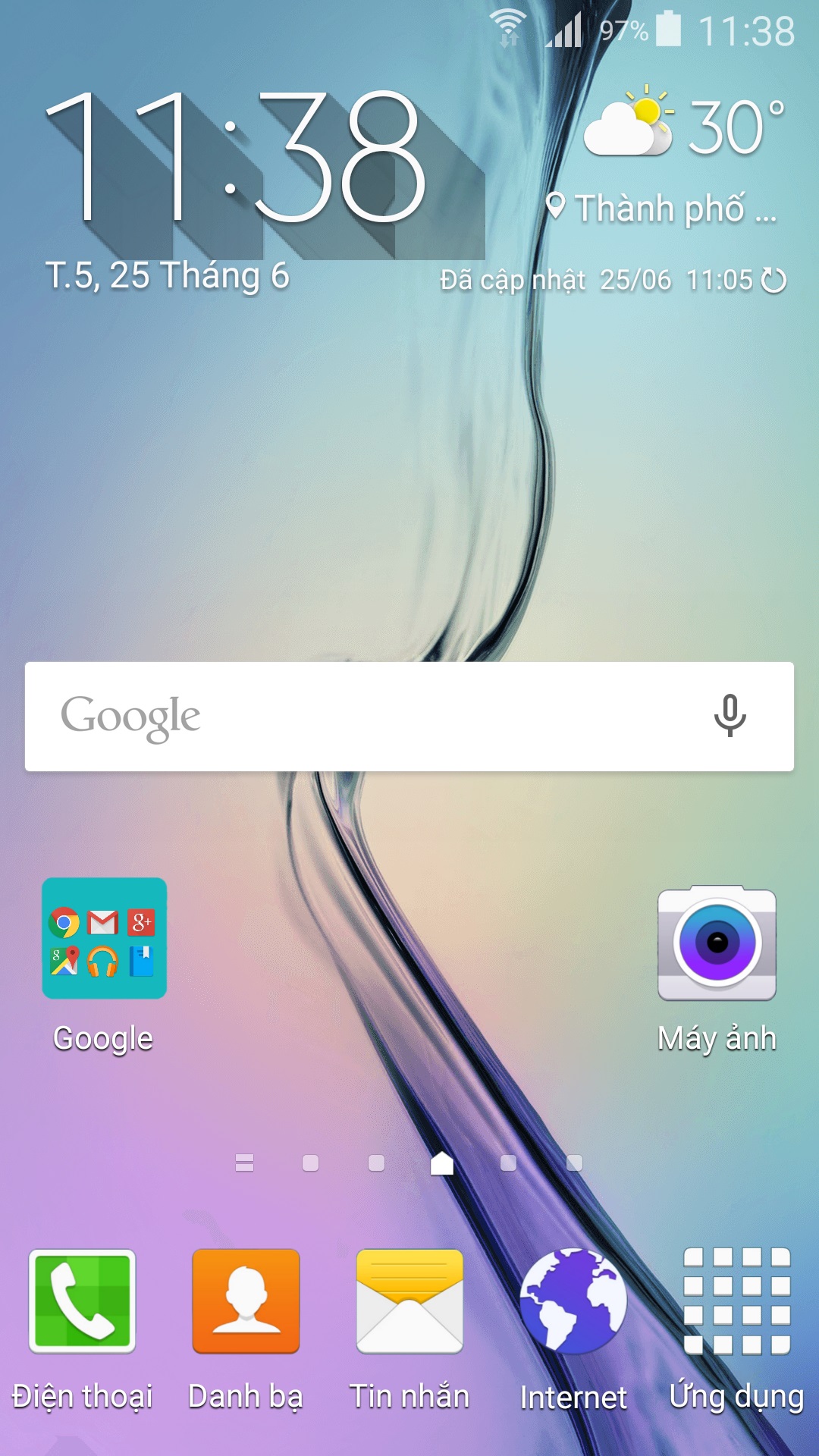

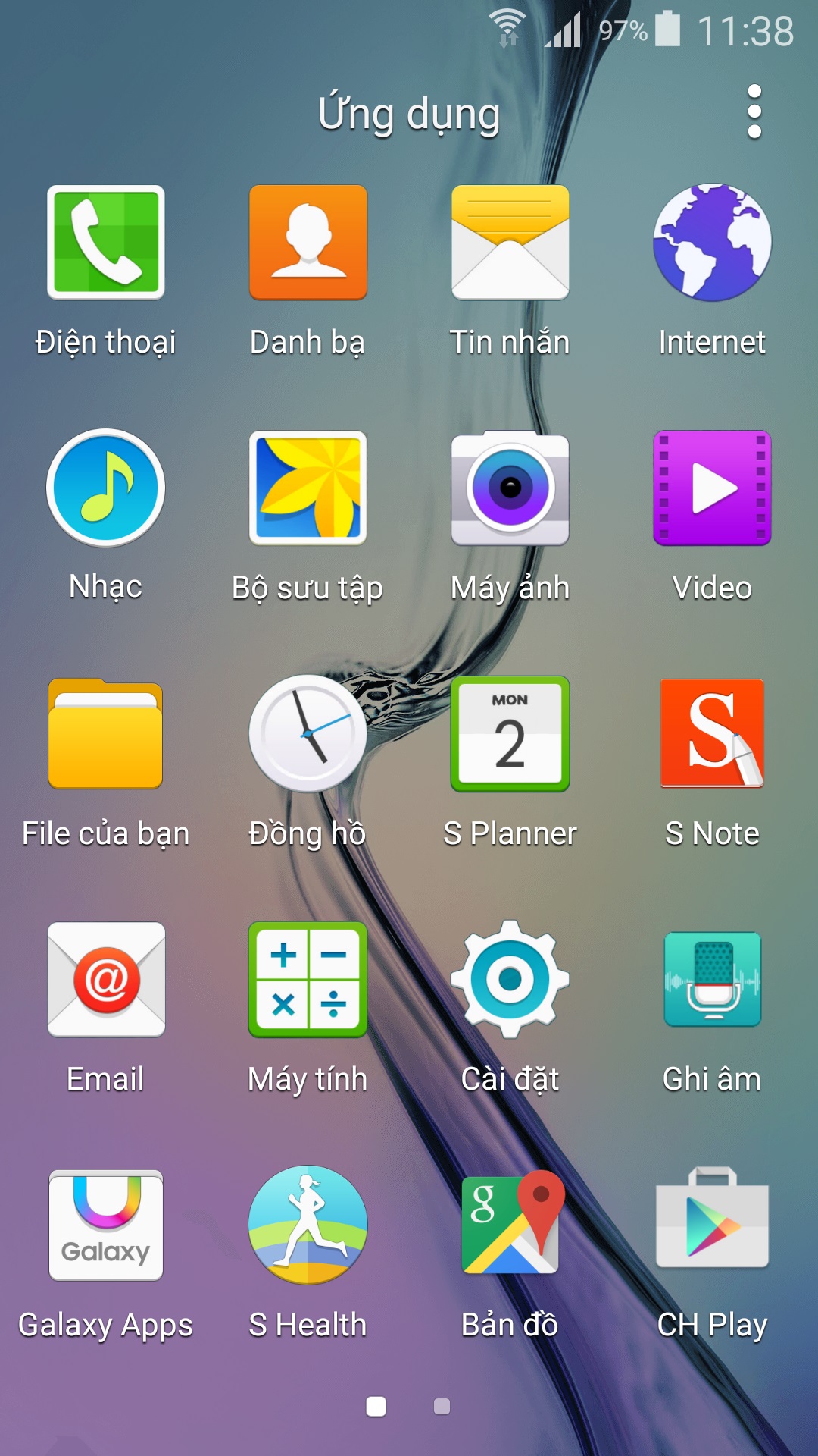

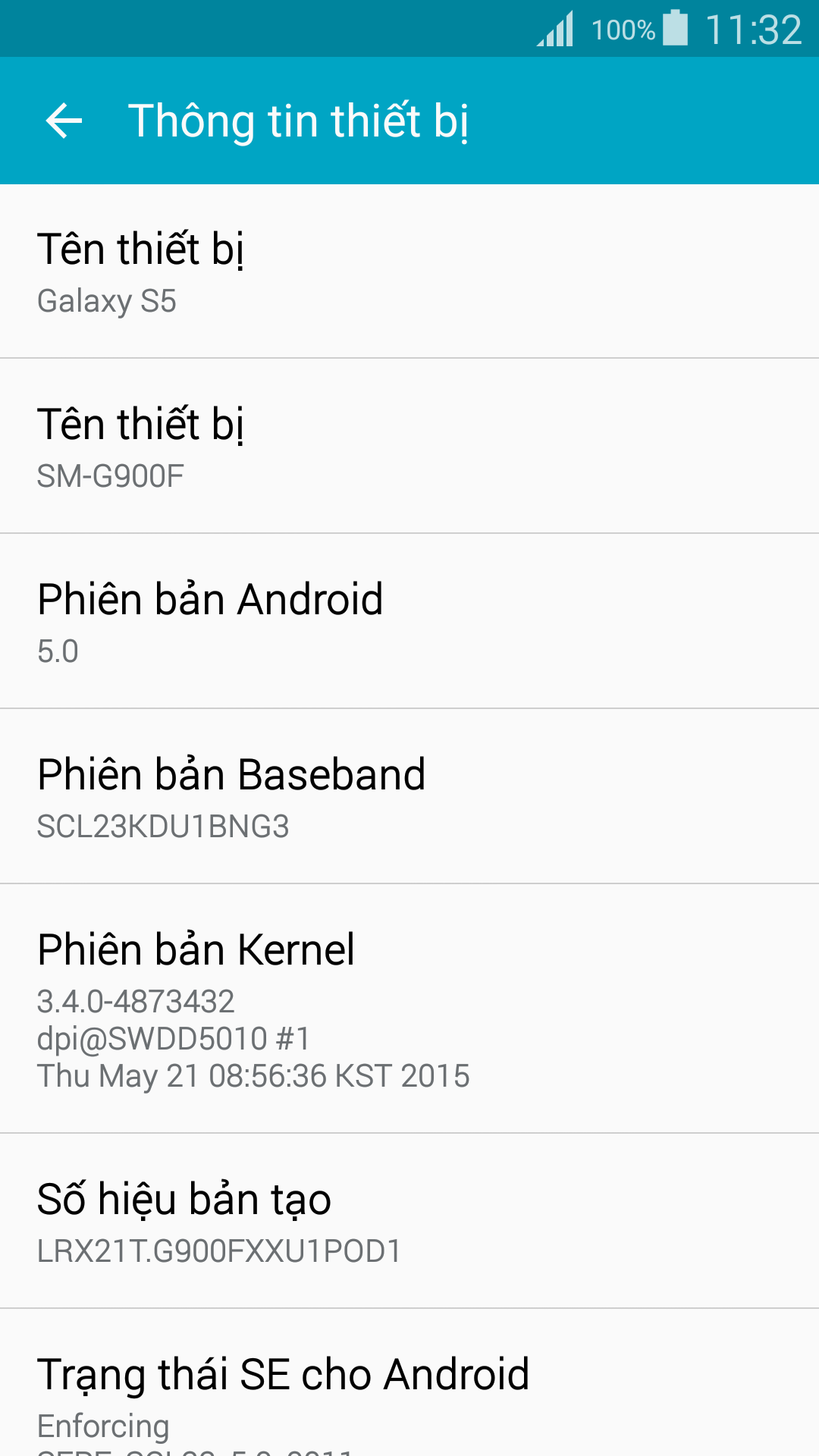

    - Rom được mình Port trực tiếp từ S5 G900F trên nền Android 5.0 mới nhất
    - Fix hầu hết tất cả các lỗi trên phiên bản Nhật
    - Mọi chức năng hoạt động hoàn toàn như Quốc Tế

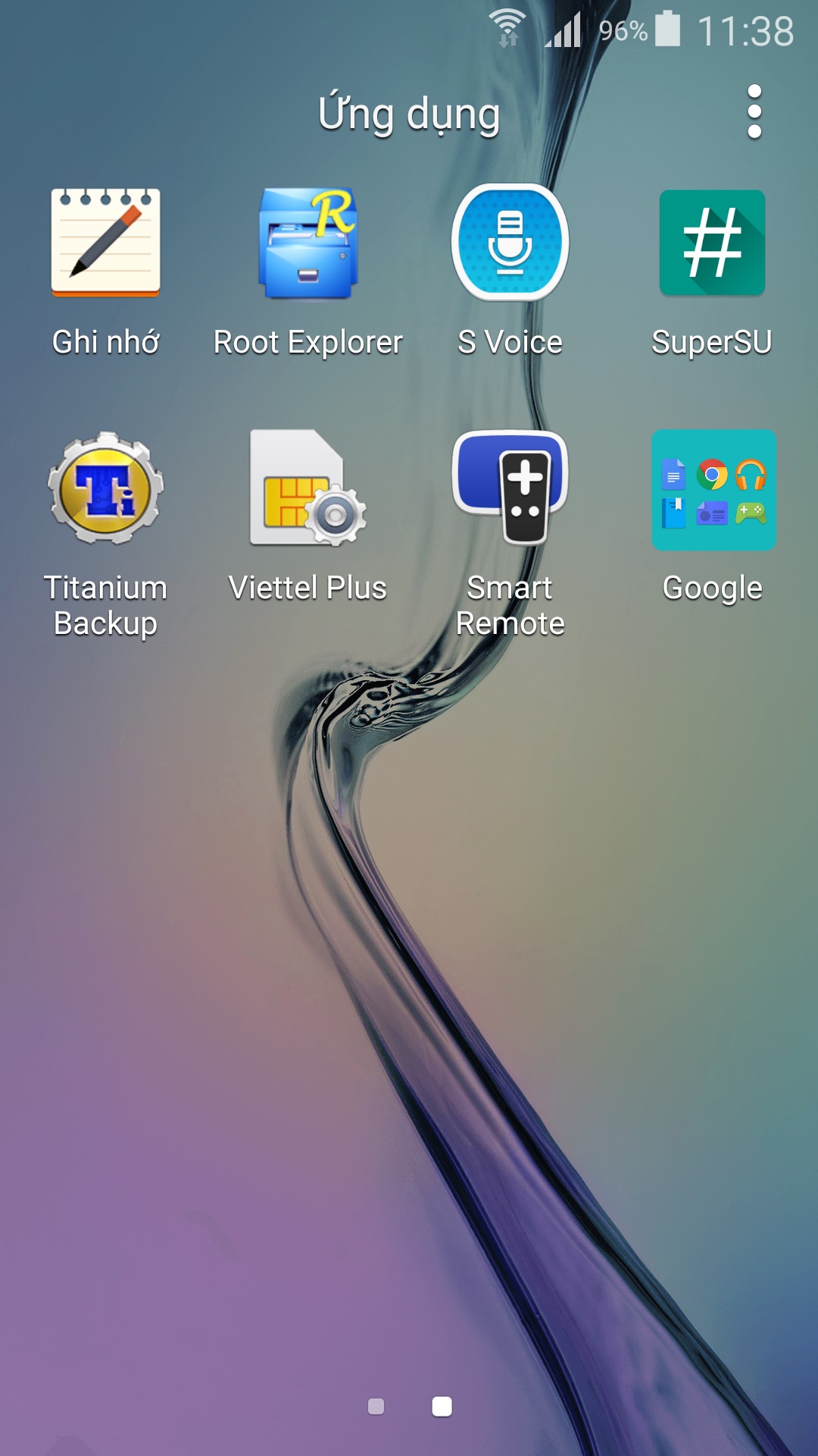

    - Add Theme Galaxy S6 và một số apps được port trực tiếp từ S6
    - Thêm chức năng thay đổi Theme cho bạn nào thích đổi áo
    - Cảm biến Vân Tay, Dock sạc, Cảm biến Nhịp Tim đều hoạt động tốt
    - Máy mát khi dùng Wifi lẫn 3G
    - Thêm chức năng ghi âm cuộc gọi
    - File được build với định dạng tar.md5 để mọi người dễ dàng Flash qua Odin

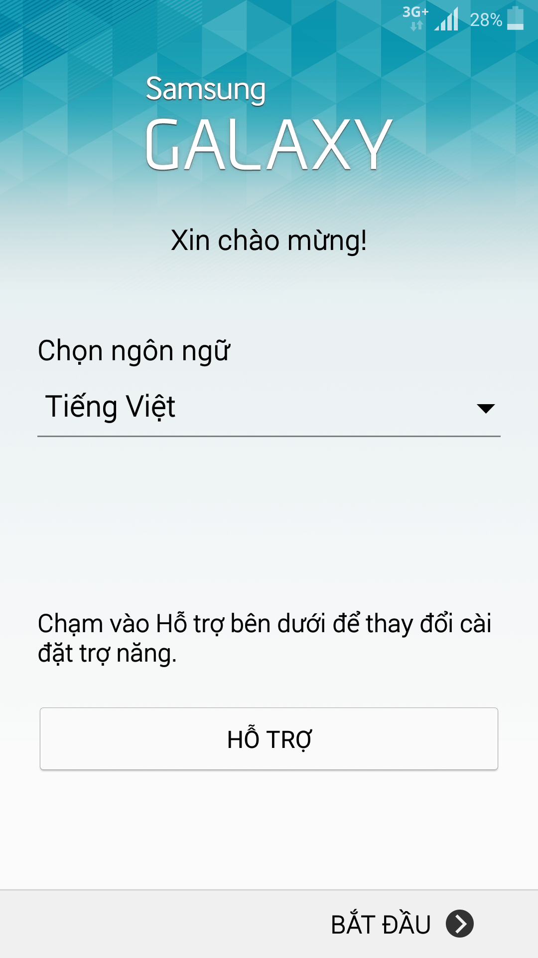

    - Full Tiếng Việt và còn nhiều thứ hấp dẫn khác mời mọi người tự mình trải nghiệm nhé

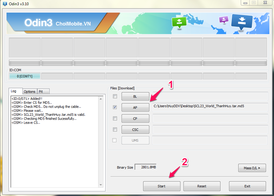

    - Đưa điện thoại về chế độ Download mode bằng cách giữ tổ hợp phím Nguồn + Volume (-)Home.
    - Giải nén Rom vừa download ở trên ta được file SCL23_World_ThanhHuy_V2.tar.md5
    - Cắm cáp kết nối điện thoại với máy và làm theo hình:

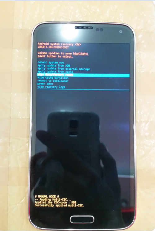

    - Đợi khoảng 5 phút Odin sẽ Flash xong và máy sẽ tự vào chế độ Recovery 3e.
    - Chọn wipe data/factory reset bằng cách duy chuyển phím Volume (-) rồi sau đó bấm phím Nguồn ,wipe cache partition làm tương tự như trên
    - Reboot lại máy và thưởng thức nào.

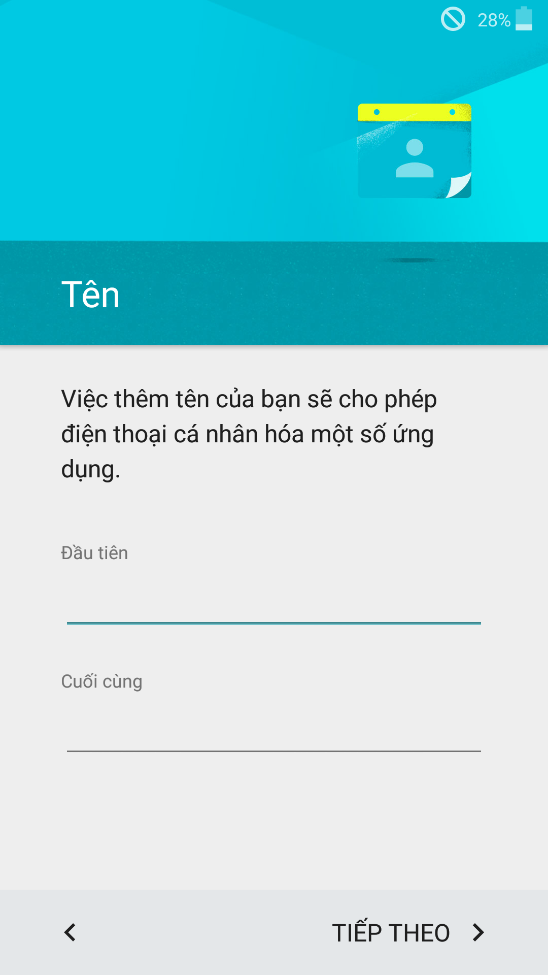

    Quá trình khởi động có thể mất từ 5' - 7'

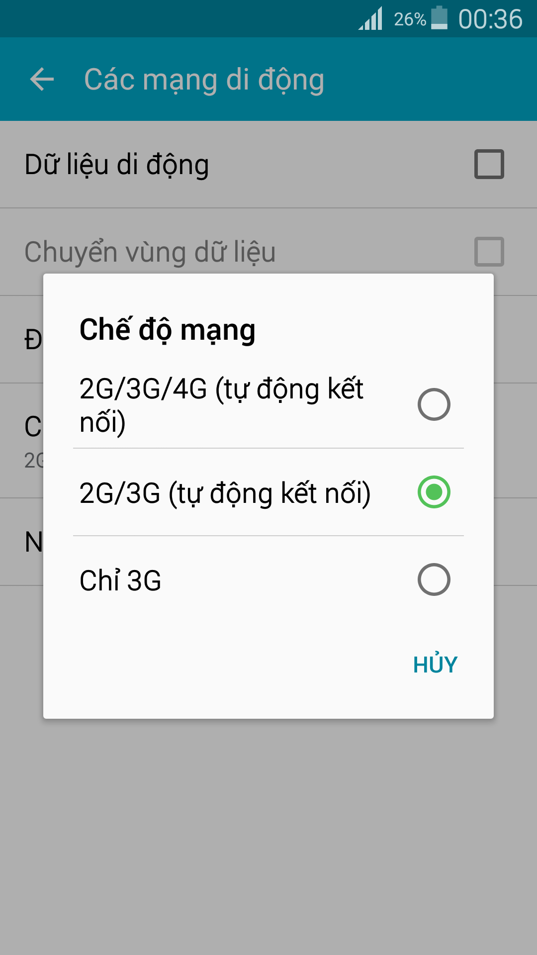

    Chú ý: Sau khi Active vào trong máy sẽ mất sóng. Các bạn vào Cài Đặt > Chọn Tab Kết Nối > Nhiều mạng hơn >Các mạng di động > Chế độ mạng > Chọn 2G/3G là xong
    Nếu vẫn chưa có sóng, bạn quay ngược lại Topic [Galaxy S5 AU SCL23 ] Hướng Dẫn Unlock Sim 100% Thành Công. No Root (Kitkat & Lollipop)

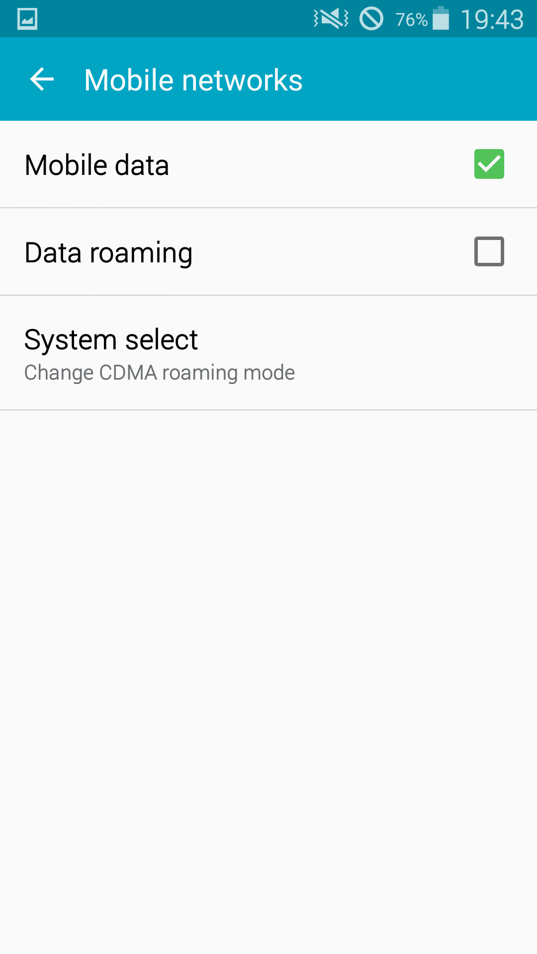

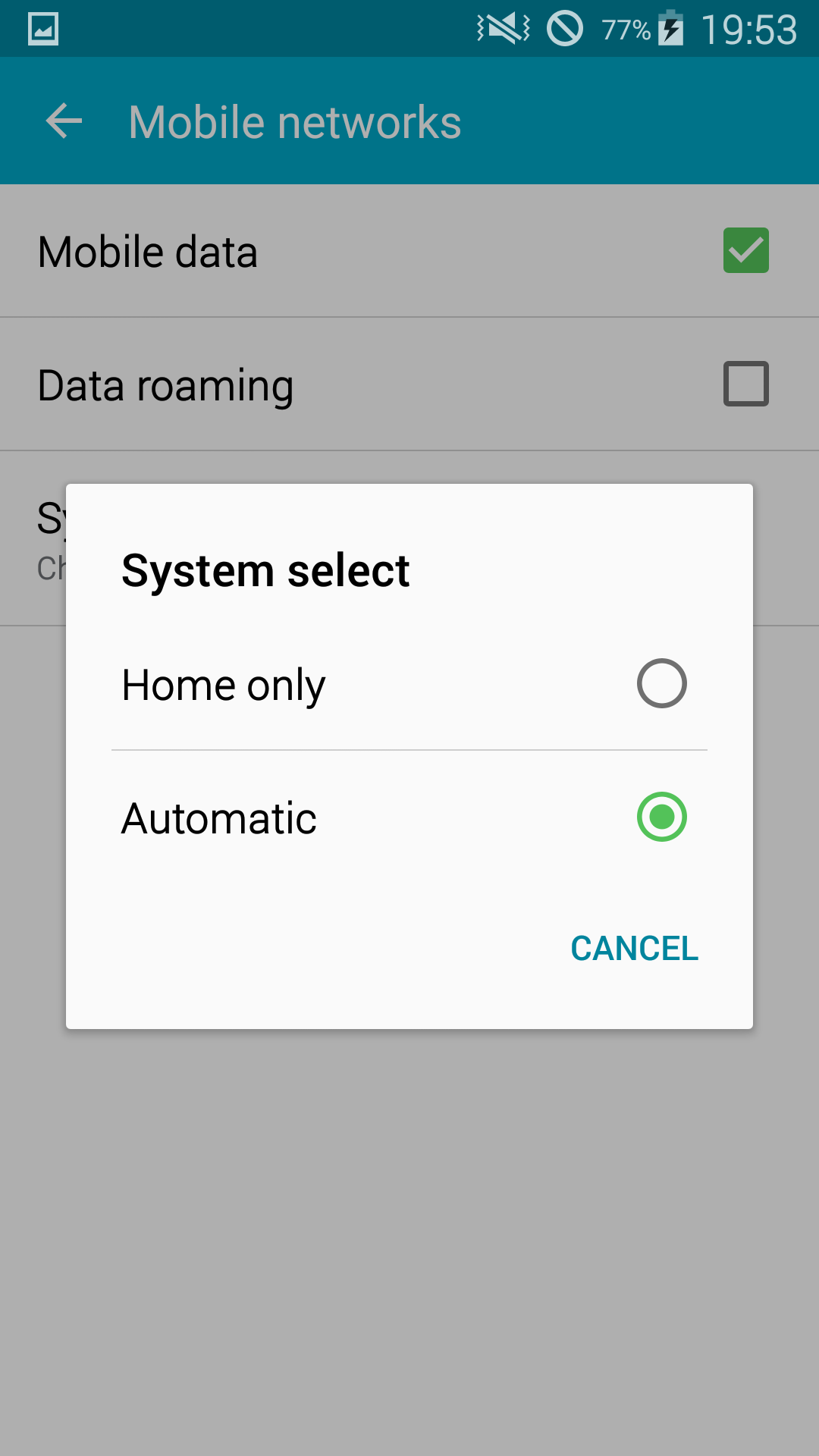

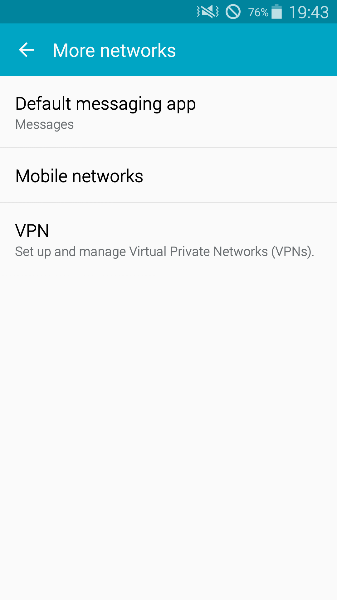

    Screenshot_2015-06-21-19-43-30.png Screenshot_2015-06-21-19-43-36.png Screenshot_2015-06-21-19-53-55.png Các bạn cho mình hỏi tí, mình làm theo hướng dẫn nhưng khi nào phần Setting> More Networks>Mobile networks để unlock sóng thì chỉ có như trong hình. Nếu chọn System select thì có Home only + Automatic. Bạn nào biết lỗi gì chỉ mình vs.
