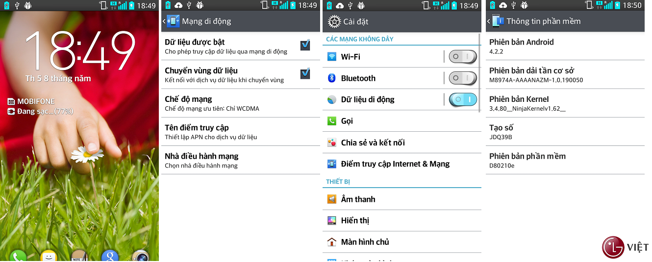

    Bài này mình lấy từ nguồn của bác Hoangnova bên Lg Việt nhé
    Thank bác Hoangnova rất nhiều
    Chia sẽ cho anh em dể cảm nhận nhé
    Download ROM Port quốc tế cho G2 Docomo:
    Baidu
    : http://pan.baidu.com/s/1c06C20C
    Gdocs: http://drive.google.com/file/d/0B0ttSYDtpWBDTTRKbVZDcUhnSHM/edit?usp=sharing
    Cám ơn @nhdung2004 đã mirror link gdocs
    Fshare: http://www.fshare.vn/file/T4TQZ755XT/
    Thanks @nguyentu
    Hướng dẫn:
    - Tải ROM, copy vào bộ nhớ trong
    - 3wipe
    - Flash ROM
    - Reboot
    - Lần đầu khởi động vào nếu ko thấy lên sóng, hãy chuyển về mạng 2G/ hoặc 3G nhé. Do nó mặc định tự vào mạng LTE ưu tiên. Ko phải do ROM lỗi.
    - Do Rom luôn hiện Roaming nên khi bật dữ liệu 3G/ bạn cần vào tick thêm vào lựa chọn "Chuyển vùng dữ liệu" <-- cái này không ảnh hưởng hay làm bạn mất thêm tiền dữ liệu, cũng không ảnh hưởng tới hiệu năng ROM và các chức năng khác.
    Nhắc lại đây là vấn đề duy nhất ở Bản ROM quốc tế này. Sẽ được fix trong thời gian gần tới đây.
    Flash thêm file này để trả lại tên cho em ấy thành L-01F.
    Việc này sẽ giúp các bạn tránh đc rắc rối liên quan đến việc tot dll về rom gốc.
    https://drive.google.com/file/d/0B3dApvWjgNoKVVJjUExVblI0Nlk/edit?usp=sharing
    Kernel Stock Docomo:
    Đây là Kernel gốc của Docomo cho bạn nào thích về Kernel stock. Sở dĩ mình đưa kèm theo kernel Ninja là vì không muốn các bạn mất thêm công root lại. Nếu máy của bạn ko gặp vấn đề gì với kernel Ninja thì ko cần quan tâm tới việc trở về Kernel gốc làm gì cả.
    - Download kernel và flash qua recovery.
    - Sau khi flash kernel này bạn sẽ mất root. Vì vậy hãy lưu ý trước khi làm. Và cần reroot lại.
    http://pan.baidu.com/s/1pJ6qfqF
    Hướng dẫn Root lại sau khi up Kernel gốc:
    - Vào cài đặt/ Giới thiệu về điện thoại/ Thông tin phần mềm/ Chạm 7 lần vào chữ Tạo số
    - Quay lại Cài đặt vào Tùy chọn nhà phát triển/ Tick vào Usb debug (Gỡ lỗi usb)
    - Tải file dưới đây và giải nén
    https://github.com/kbc-developers/g2_support_tool/archive/V1.6.zip
    - Chạy runme.bat và chọn số 03 rồi chọn gõ chữ Y (yes) và chờ 1 hồi lâu (cần kiên nhẫn).
    - Sau khi máy khởi động vẫn để nguyên ko đóng cửa sổ cho tới khi nó báo xong.
    - Chạy thử app Superuser trên điện thoại.
