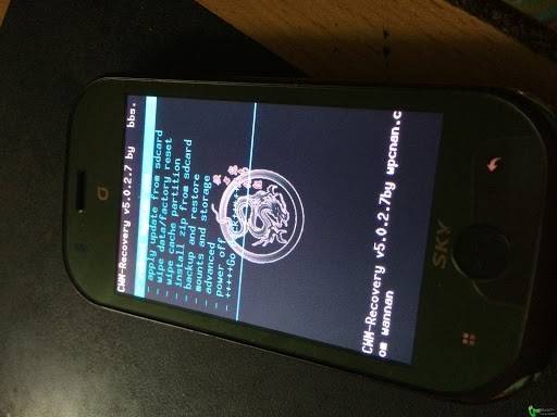

    1 : Hướng dẫn cài recovery Sky A750k ( Không cần root máy )
    Bước 1 :
    Trong điện thoại đã Click USB debugging
    Chạy file Buoc1.bat trong tool , máy khởi động vào fastboot , chọn driver trong thư mục android_usb_windows
    Bước 2 : Khi tool đã chạy xog , nhanh tay tháo pin bấm : Sreach + vol- + Power để vào recovery
    khi đã vào đc cwm recovery ta tháo pin và bật máy lại bình thường
    ( Chú ý : Recovery 5.0.2.7 này là nền để up recovery wanan chuẩn , các bạn ko được up rom qua recovery này nhé )
    Bước 3 : khi máy đã bật lên bình thường Click chạy file Buoc2.bat tương tự như trên , khi máy đã chạy tool xong , tháo pin nhanh tay bấm : Sreach + vol- + Power để vào recovery chuẩn

    Hôm nay gặp em này . Mình làm theo hướng dẫn rồi đã có Recovery mà sao không restore được Rom nhỉ chả lẽ làm sai bước nào chăng ?
  4. CadBuRy
    13/12/12
    59
    255
    restore nếu báo lỗi md5 mist math bác đọc hướng dẫn fix lỗi này nhé , thực hiện lệnh adb fix trên recovery là có quyền full

  13. Hung Nguyen Thanh
    24/12/12
    2,085
    2,351
    mình cài xong bước 2 mà thấy ra recovery 5.0.2.7,còn bước 1 là recovery 5.0.2.8,vậy cái nào để cài rom beta 2 vậy?tại thấy cái chú ý k được up rom qua recovery 5.0.2.7
