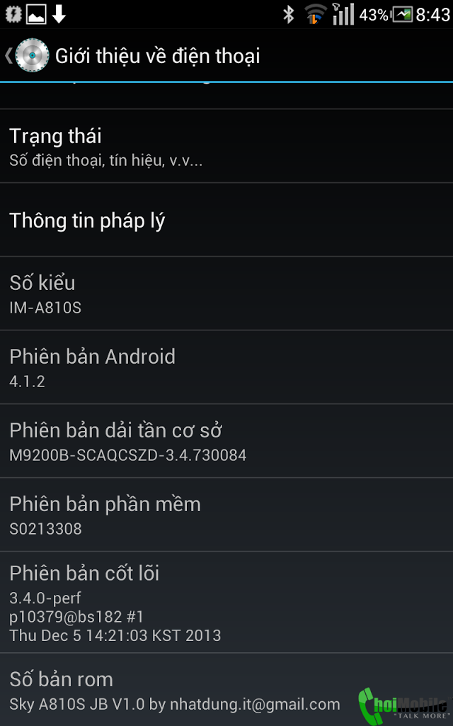

    - B1: Về ROM gốc JB 4.1.2 bằng up Online hoặc bằng file BINX
    - B2: Cài Recovery ghi ở trên.
    - B3: Copy file [email protected]_JB_S0213308.zip vào bộ nhớ trong của máy.
    - B4: Vào Recovery CWM, chạy wipe data, cache và davik cache sau đó chọninstall zip from sdcard/ Choose zip from sdcard, chọn đến file trên và chạy. Sau khi chạy xong máy sẽ tự khởi động lại và tận hưởng.
    THÔNG TIN PHIÊN BẢN ROM VIỆT HÓA FIX LỖI VERSION 1.0 SONY

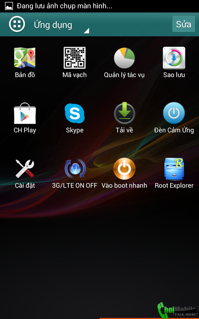

    - ADD THÊM HÌNH NỀN CỦA SONY
    - ADD THÊM BỘ NHẠC CHUÔNG HTC One Max, S4, Iphone 2,4s,5,5s, Lumia, Xperia Z, BlackBerry Z10
    - ADD THÊM ỨNG DỤNG KHỞI ĐỘNG NHANH
    - ADD THÊM ỨNG DỤNG BẬT TẮT ĐÈN 3 PHÍM CẢM ỨNG TIẾT KIỆM PIN
    - ADD THÊM ỨNG DỤNG BẬT TẮT CHẾ ĐỘ 2G/3G/LTE NHANH.
    - ADD THÊM ỨNG DỤNG SET CPU ĐỂ TIẾT KIỆM PIN.
    - ADD THÊM TRÌNH QUẢN LÝ FILE, QUÉT CODE, BACKUP DANH BẠ, SMS.
