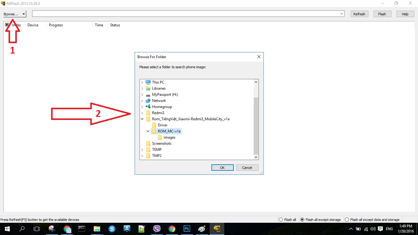

    Giản nén nén file Rom tải về, bên trong có các file như trong hình dưới

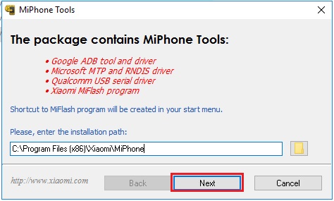

    - Cài đặt Miflash 20160401: https://www.fshare.vn/file/9CNZPDEKDUXS
    - Cài xong mở file MiFlash.exe (lằm trong C:\Program Files (x86)\Xiaomi\MiPhone với Windows 64bit và C:\Program Files\Xiaomi\MiPhone với Windows 32bit)
    Nhấn Browser trỏ đến thư mục Rom chứa mấy file .bat .sh (nếu lấy đến thư mục images là sai nha)

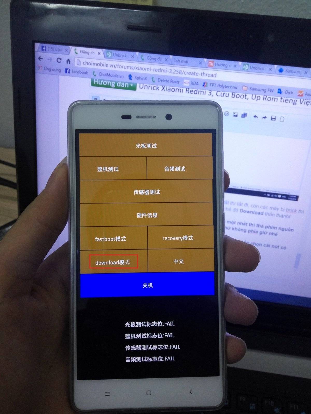

    - Bây giờ trên chiêc Xiaomi Redmi 3 đang tắt nguồn (nếu chưa tắt thì tắt đi, còn các máy bị brick thì chắc chắn là đang đen màn rồi :D) làm các thao tác sau để vào chế độ EDL thần thánh!
    Video hướng dẫn vào chế độ EDL để up Rom, Unbrick Xiaomi Redmi 3S
    Nhấn giữ phím nguồn và nút tăng âm lượng (Vol+), thấy rung một nhắt thì thả phím nguồn ra và ấn liên tục tục phím tăng âm lượng (Vol+) - ân liên tục chứ không phỉa giữ nhé
    Một lúc bạn sẽ thấy một màn hình có nhiều tiếng trung như này, thì nhấn chọn cái nút có chữ Download rồi cắm cáp vào máy tính!

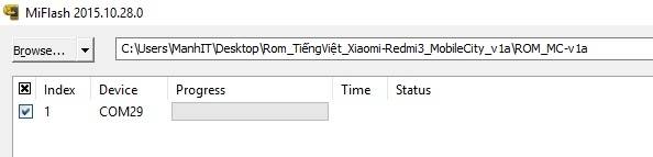

    - Nhấn nút Refresh trên MiFlash để nó nhận máy!
    - Trên MiFlash nó hiện nhận cổng COM như này là đã nhận bạn nhấn nút Flash để up Rom

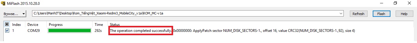

    (Chú ý không để tuột cáp, mất kết nối trong quá trình flash)
    - Qúa trình Up rom cho Xiaomi Redmi 3S sẽ mất khoảng 10 phút! Các bạn đợi hiện như hình dưới là đã xong, các bạn rút cáp ra nhấn nút nguồn để mở máy !
    Chúc các bạn Unbrick Xiaomi Redmi 3S thành công !
