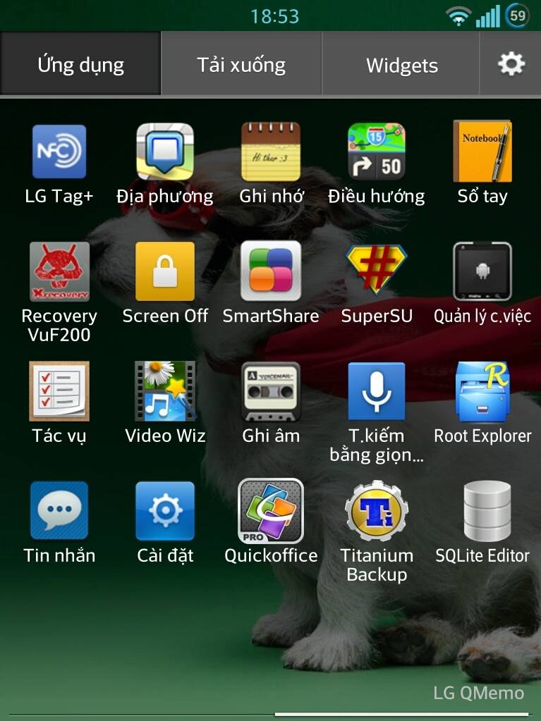

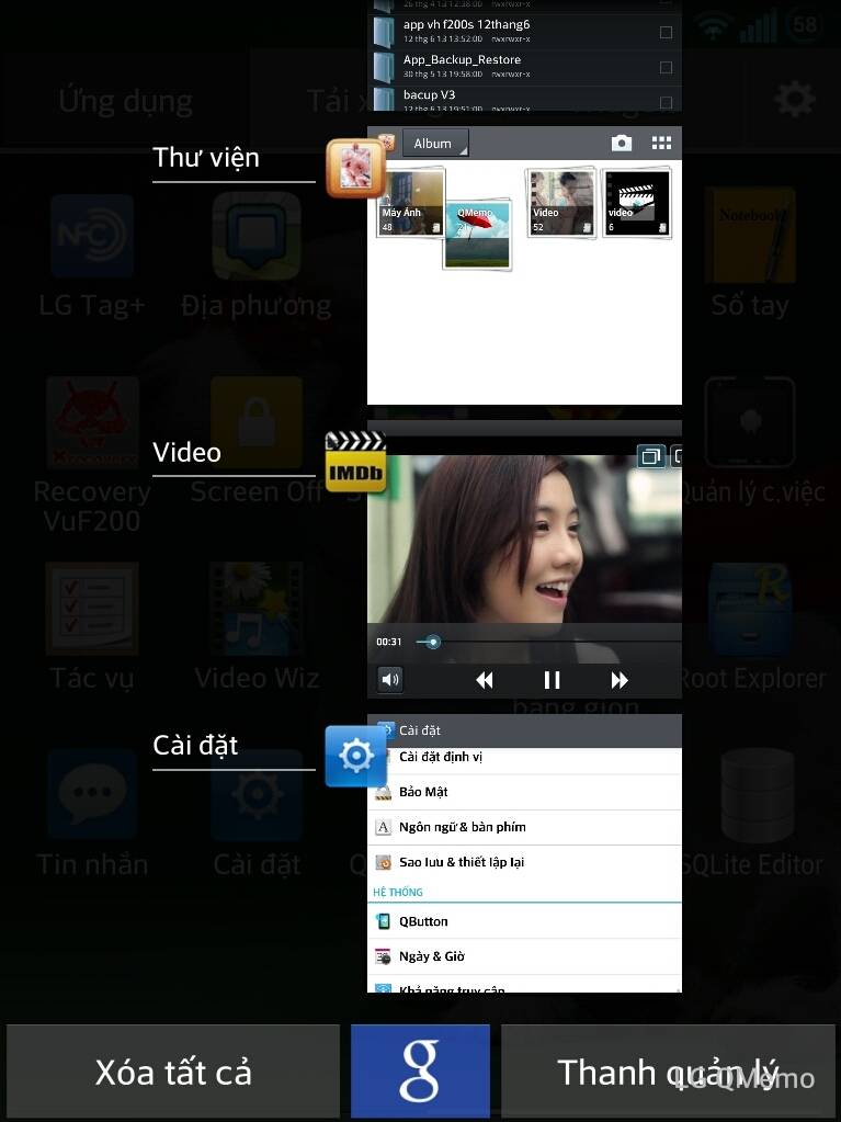

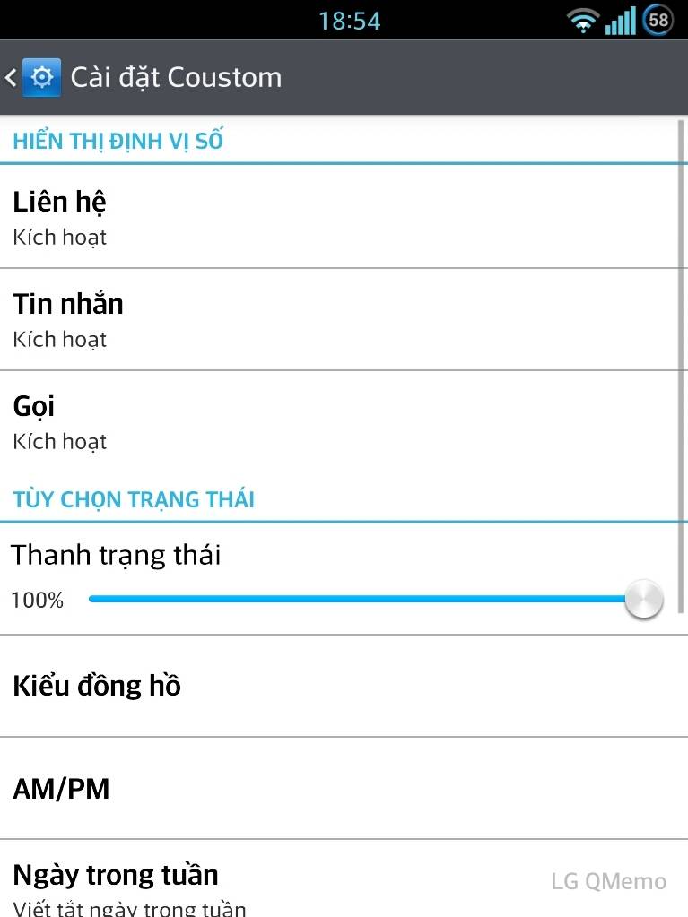

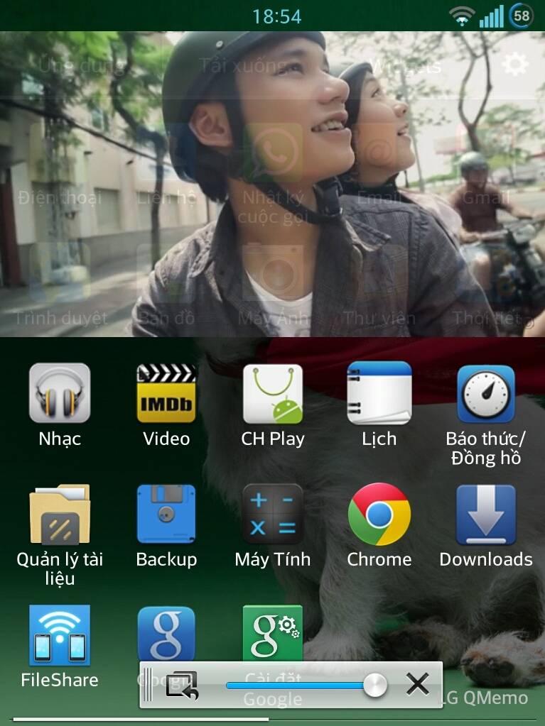

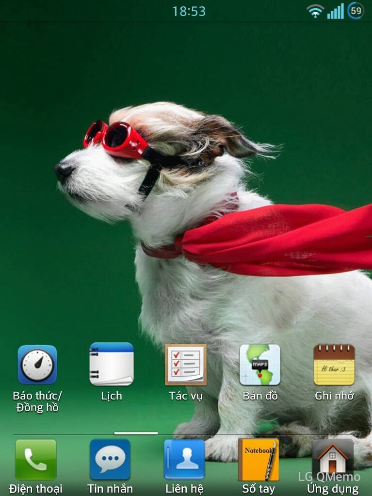

    ROM Final F200 cho các bác đây, bản này chuẩn không cần chỉnh
    EM đang ở Bản Đôn sóng yếu nên up lên fshare hơi lâu​
    Đặc điểm:
    +Ưu điểm lớn nhất là Pin cực tốt, mình đã test vào mạng bằng 3G liên tục pin giảm rất ít​
    +Thanh bar trong suốt, có thanh công cụ để chỉnh độ trong suốt​
    +Tiếng Việt FULL​
    +SMS, MMS FULL không giới hạn ký tự​
    +Rom đã fix hết lỗi, bắt GPS khá tốt​
    +Rất mượt​
    +Root và recovey có sẵn​
    +Đã thêm 1 số nhạc chuông, thay trình ảnh động shutdown​
    +Mod lại SystemUI​
    +Thêm nhiều theme mới​
    +Cài thêm 1 số app cần nhất: Titanium backup Pro, Quickoffice​
    Nhược điểm:
    -Cái trình điều khiển tivi không hiện ra ở màn hình khóa, ko hiểu sao bị xóa sạch chỉ còn cái bảng không.
    -Chọn "Lock screen" --> Screen efect --> choose "Spreading ink ---> sau đó tắt màn hình thì sẽ bị BRICK phải vào REC phục hồi lại ROM
    -->TUYỆT ĐỐI KHÔNG CHỌN Spreading ink (Lan truyền)
    Cách up Rom
    Link rom gom 5 file
    http://www.fshare.vn/file/MRDRA1A1RU/
    http://www.fshare.vn/file/TK3ZBNAFFT/
    http://www.fshare.vn/file/TGS2RBAWHT/
    http://www.fshare.vn/file/TVYHV2F3DT/
    http://www.fshare.vn/file/TVW60T6MZT/
    Tải 5 file về dùng phần mềm nối file được clockworkmod.zip
    Giải nén ra được folder clockworkmod.zip, giải nén clockworkmod.zip được clockworkmod
    Tải Baseband.zip và giải nén ra được folder có: F200K-V4-Baseband, F200L-V4-Baseband, F200S-V4-Baseband
    Từ app Recovery VuF200 chọn: Chạy lần đầu tiên​
    Trong giao diện REC:​
    +Chọn Backup and recovery
    +Chọn Restore
    +Chọn 1970-01-10.05.21.00
    +Chọn YES​
    Sau khi flash rom xong không khởi động lại mà vẫn ở giao diện REC để flash Baseband (Bạn NÀO DÙNG MÁY F200S thì bỏ qua bước flash BASEBAND)
    +Chọn Install zip from sdcard
    +Chọn Choose zip from Sdcad
    +Tìm đến Baseband tương ứng (Bản L, S, K)​
    +Chọn YES
    Sau khi Flash xong không thoát REC mà chạy tiếp:​
    +Wipe data factory reset​
    +Wipe cache partition​
    +Advance --> wipe dalvik cache​
    Xong xuôi thì chọn: Reboot system now
