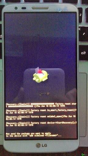

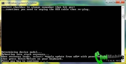

    Các bạn tải link dưới này về và giải nén ra chạy file root.bat nhấn enter máy tính nó sẽ ra bảng này.
    Tải về
    và điện thoại ra thế này

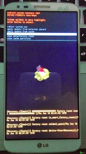

    Chọn vào cái dòng mà bị mờ đi đó nhé tên là " apply update froom adb " nhân phím nguồn và nó ra hình ảnh này.
    trên máy tính chon cửa sổ CMD và nhấn enter tiếp để root và thành công
