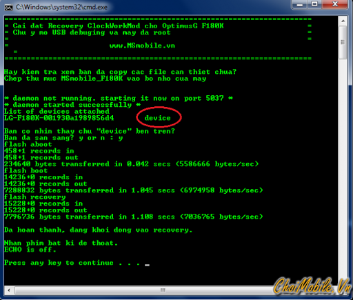

    minh làm tới chổ "daemon not running.starting is nowon post 5037" "daemon started successfully"thì đợi hoài k thay j het
  3. dokyson
    Bác đã cài driver và chọn USB debuging chưa ạ. Cái này nhiều khả năng máy tính chưa nhận Đ thoại
  4. thanhqqn
    xin báo cáo với bác dokyson la mình đa root được máy rồi nhé.mình đa cài luon beat audio cho máy nghe nhac phe luon

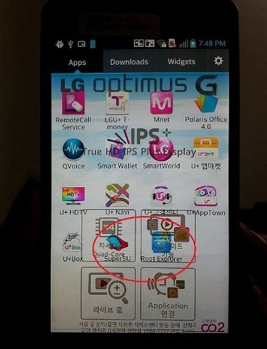

  7. van_quymobile
    13/12/12
    thế tôi lại root roài làm sao bây giờ
  8. van_quymobile
    13/12/12

  13. thanhqqn
    khi bac cấm cáp usb với máy tinh:khoan hay chon usb debug tren may mà chòn cap nhạt software ,rồi rut cap ra sau do moi chon usb debug,roi lam tiep cac buoc bac dokyson huong dan bao dam 100 phan tram thanh cong,

    HCM
    Unroot vào SupperSU có dòng full unroot đó Bác,miễn sao chưa dùng root explore xóa file hệ thống nào của máy!
  17. van_quymobile
    13/12/12
    mình dùng root explore mất rùi huhu
  18. hsrose
    hsrose Well-Known Member
    2,347
    2,689
    Giai Phap Android
    HCM
    Dùng titanium backup sao lưu toàn bộ ứng dụng,danh bạ,tin nhắn...lại rồi up lại rom gốc đi Bác!
