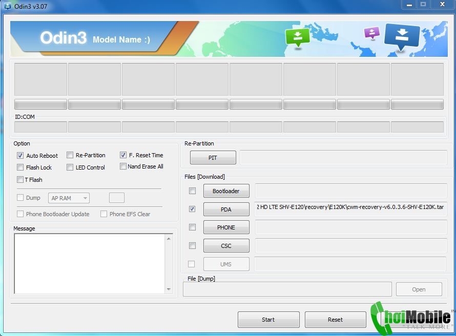

    + cách up rom cũng như cài recovery dạng tar qua Odin :
    -> cài driver và tải Odin 3.07
    -> đưa máy về chế độ Download mode và kết nối với máy tính
    -> mở Odin, trên Odin phải nhận 1 cổng Com màu xanh (nếu dùng Odin 3.07)
    -> ở ô PDA chọn tới file rom Tar (hoặc recovery.tar nếu flash recovery)
    -> các cài đặt mặc định ban đầu để nguyên, TUYỆT ĐỐI KHÔNG TÍCH VÀO RE-PARTITION
    -> ấn START -> bắt đầu quá trình flash rom/recovery, sau khi up xong, Odin báo Pass thì các bác rút cáp an toàn, máy tự khởi động lại, nếu báo FAIL phải làm lại từ đầu -> kiểm tra xem file tải về có bị lỗi không, driver cài đúng chưa...
    chi tiết mời bác vào xem ở đây nhé :)
  5. daohoa24
    daohoa24 Sony Xperia
    9/6/13
    471
    704
    bác chọn như thế này nhé
    cổng COM phải nhận mới ấn START
