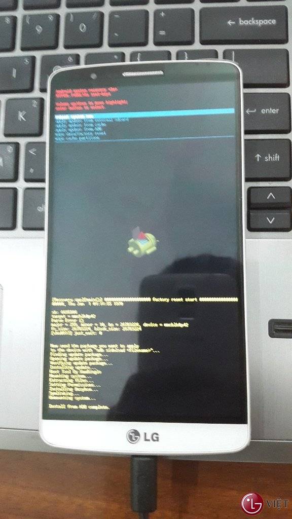

    Hướng dẫn Root 4.4.2 cho G3
    Trước tiên cần phải bật chế độ USB Debug :
    Vào Setting -> About phone -> Software infomation -> Gõ 7 lần vào dòng Build number
    Quay trở lại Setting -> Developer options -> Tích vào USB debugging
    Kết nối máy tính với điện thoại trên điện thoại chọn chế độ kết nối LG software
    Root LG G3 LGViet.com
    Tải File Root này về : http://d-h.st/1NB và giải nén ra

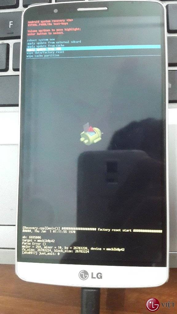

    Chạy file Run.bat ấn nút bất kỳ trên máy tính điện thoại sẽ tự vào Recovery gốc
    Trên điện thoại chọn xuống dòng
    apply update form ADB
    Tiếp tục ấn nút bất kỳ ở cửa số CMD của file Run.bat
    Chạy xong sẽ hiển thị như hình dưới
    Sau đó ấn nút nguồn để Reboot máy và thưởng thức LG G3 Root
    Nguồn: lgviet.com
