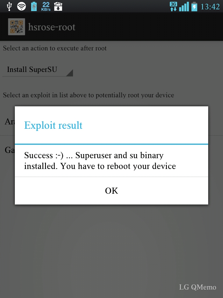

    1/ Root
    Tải và cài file root tại đây : http://d-h.st/mBY
    Sau đó mở hsrose-root.apk và làm theo hướng dẫn như hình sau:

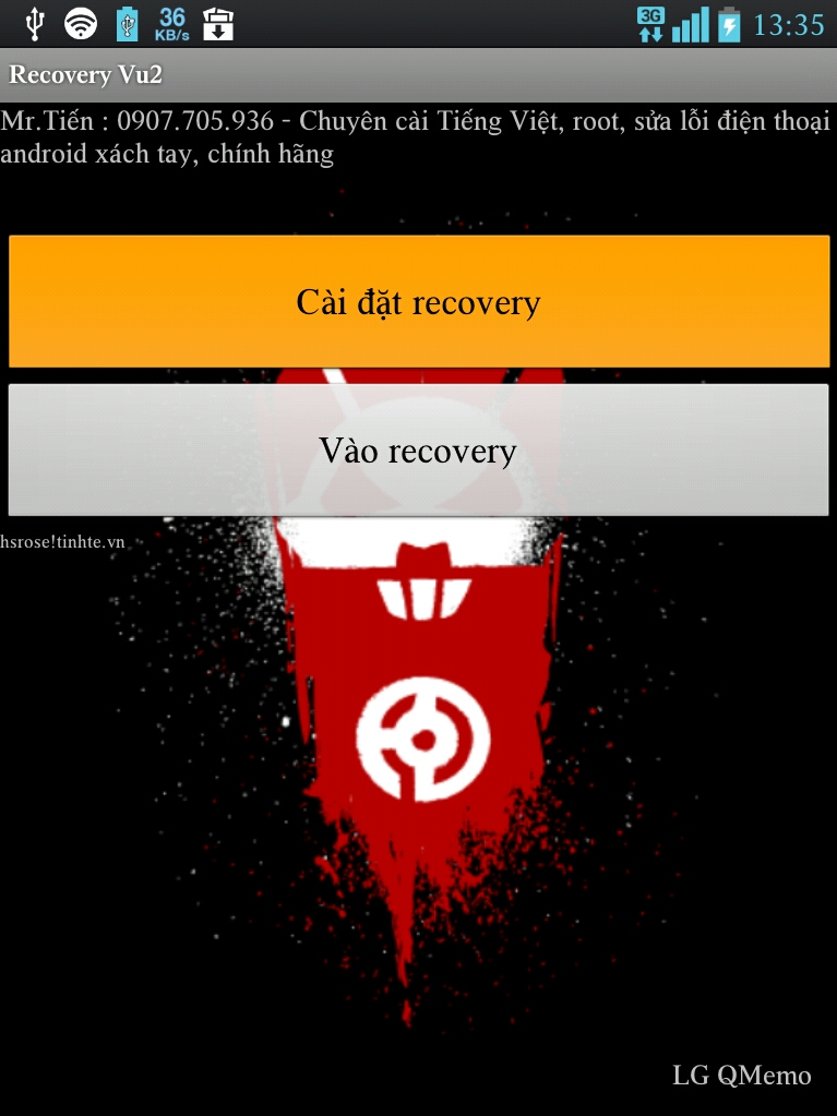

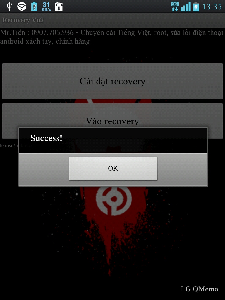

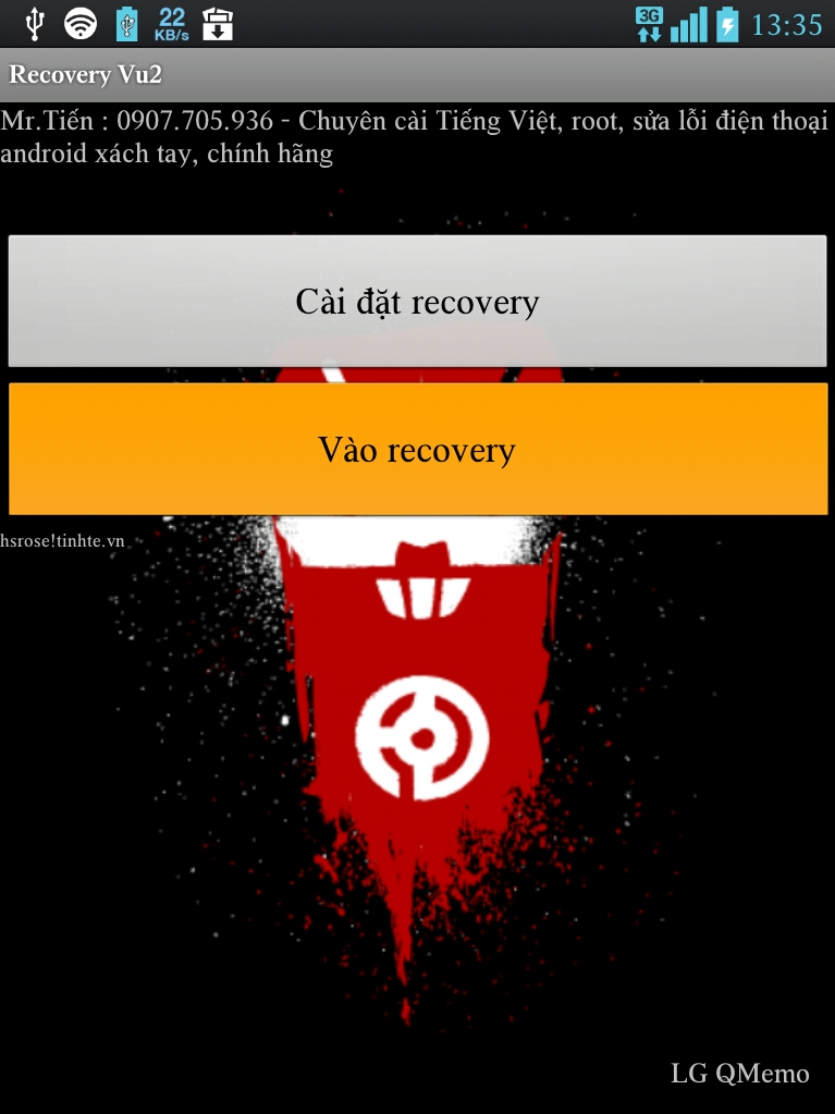

    2/ Tạo Recovery
    Tải Recovery cho LG Vu:2 tại đây : http://www.mediafire.com/?hcp2x2wdo176zvp
    Cài Recovery Vu2.apk, mở lên và bấm grand SuperSu, sau đó làm theo hướng dẫn như hình sau:

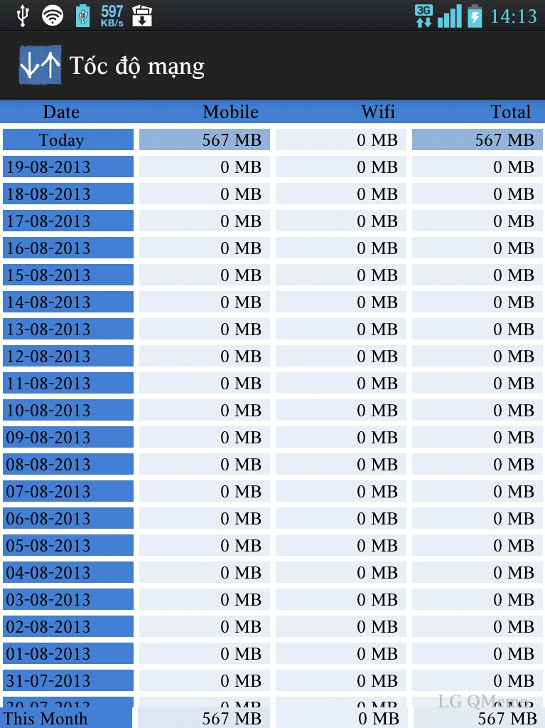

    3/ Hiiện lưu lượng tốc độ mạng trên thanh trạng thái
    Tải vào cài đặt file Tốc độ mạng.apk tại đây : http://d-h.st/OGv
