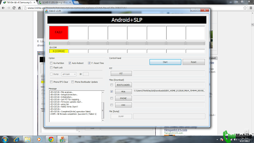

    Chào các bác !
    Tình hình là em dính 1 em e120L ko về rom stock đc , em chạy thử quả stock e120s vào thì nó cứ báo NFC đòi bấm ok liên tục . Em đã thử qua 3,4 bản stock 4 , và 2 máy tính . nhưng cứ đến đoạn cuối thì nó báo FAIL . Em đang bấn loạn quá mong các bác giúp đỡ . Em xin cảm ơn trước choimobile.vn-Untitled.png

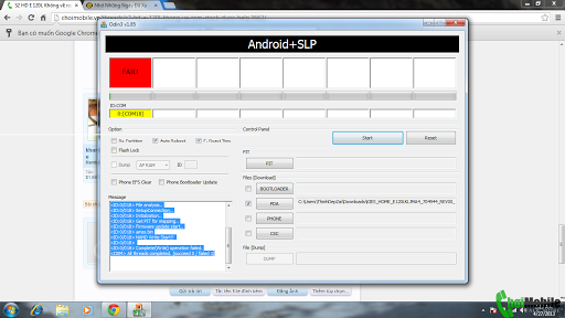

    Kiếm thêm file pit nạp cùng nó luôn xem sao. mà up cái hình bé tí ai nhìn đc cái dòng cuối nó báo gì bro ởi
  8. khamvaphaonline
    18/12/12
    304
    336
    Kiều này phải kiếm rom full ( bao gồm file pit và CSC) để phân vùng lại toàn bộ máy mới được.

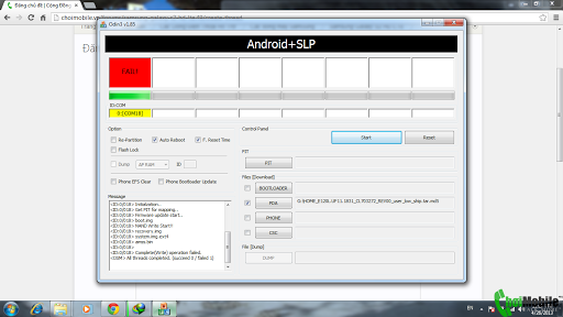

    1 phương án nữa: phệt cwm rồi flash rom cook xem sao nào

    repair boot là ok nhé!

    Nhìn thì giống lỗi Partition chắc là phải repair. Bạn copy log của Odin gởi lên đây để AE xem thử nào.
