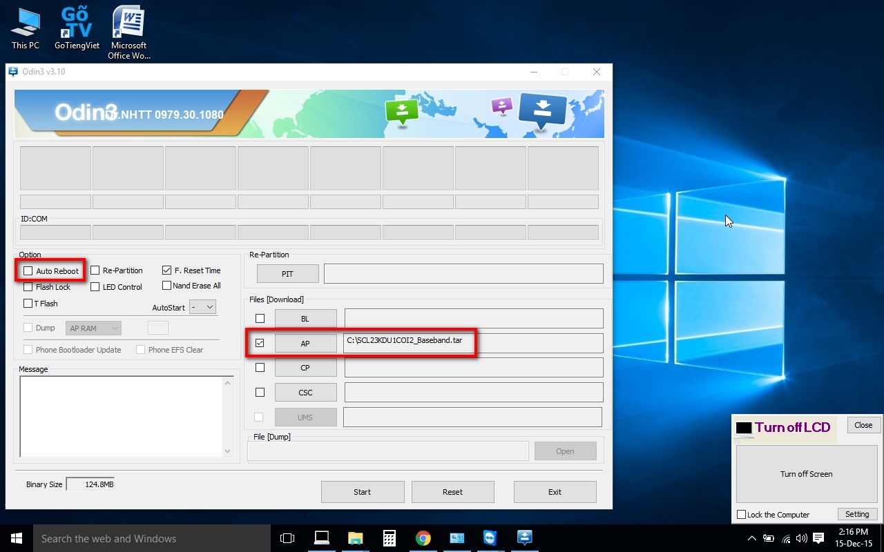

    Bạn thử dùng ROM Lollipop 5.0 (tuy nhiên được mod lại nên trong About Device thấy ẻm nó là 5.1.1)
    Bạn làm đúng các bước sau, đảm bảo nếu phần cứng bình thường thì thành công 100%.
    - Bước 1: tháo sim và thẻ nhớ
    - Bước 2: wipe full data.
    - Bước 3: Odin file Baseband COI2, chọn AP và bỏ chọn Auto Reboot nhé.
    https://drive.google.com/uc?id=0B-A38Q9juwYAOGxNTGNpUGlCbFE&export=download
    - Bước 4: Rút cáp ra khỏi S5 au. Trên giao diện Odin đang mở, nhấn nút Reset, rồi Odin tiếp file LVWD0112.tar, chọn AP và chọn Auto Reboot nhé.
    https://drive.google.com/uc?id=0B-A38Q9juwYATGh4WUk3TzZpVHM&export=download
    - Bước 5: chờ upgrading app
    - Bước 6: gắn sim và thẻ nhớ. Nó sẽ tự unlock sim,
    Chúc bạn thành công và có trải nghiệm với ROM S5au mới này.
