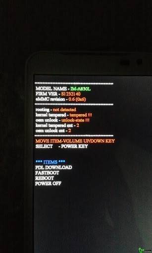

  11. hieudtk6
    30/5/13
    giờ thì nó như thế này. mong các a chỉ giúp với
  12. soncda
    29/6/13
    Vậy là vào được fastboot rồi. Bấm chọn fastboot,cắm cáp vào. Khởi động cwm ở máy tính là vào được cwm ở điện thoại,thực hiện 4 wipe rồi cài file zip thôi

  13. hieudtk6
    30/5/13
    nó chỉ đươcj như vậy thôi ak
