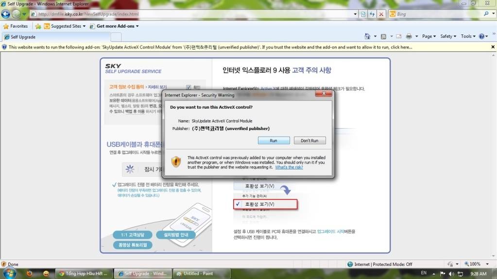

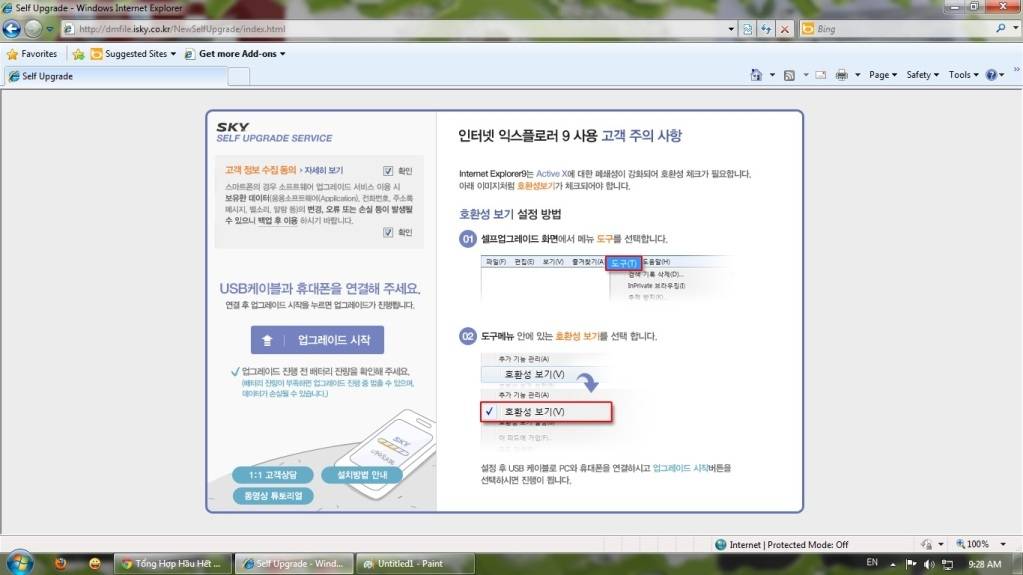

    - Chỉ sử dụng được với IE 8 và IE9. Với các máy chạy IE9 trên Windows 7, hãy chạy chế độ Compatibility Mode (vui lòng tự google cách làm). Cài các Add-on được hỏi.

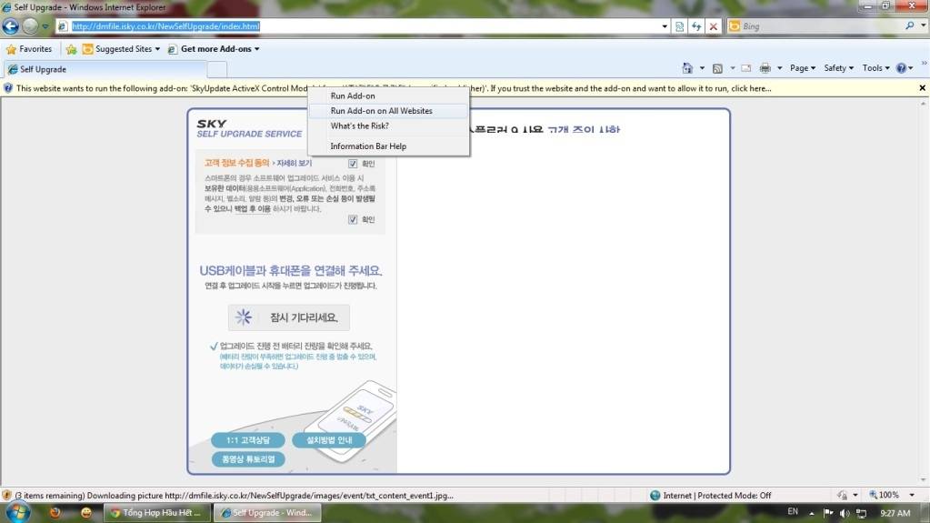

    - Vào trang : http://dmfile.isky.co.kr/NewSelfUpgrade/index.htmllúc này ô cửa trên trang chủ đang màu xám và có vòng tròn đang xoay đều, đợi tí nó hỏi cài add on ấy
    Clip hướng dẫn: (tks bạn manhgioiandroid)
    Windows 7 :D
    click chuột phải rồi install add on active X của Sky.
    Ở ngoài quán thì một tí là được ngay ý mà :D. Hiện ra cái hình như thế này là ok (Không nên bật hoặc cài Abyss Web Server trước vì sẽ không thể được hình như dưới)

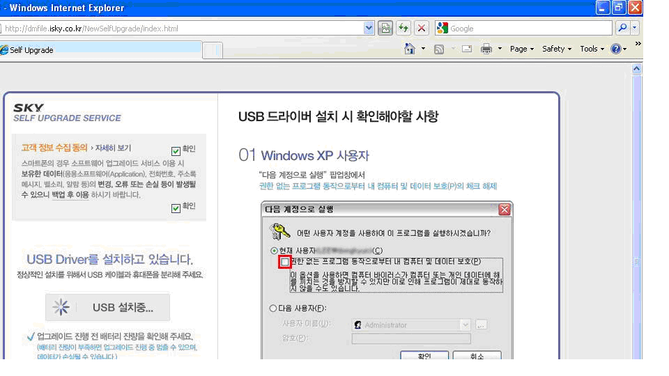

    Windows XP
    Kết nối điện thoại với máy tính ở chế độ S\W upgrade bằng tổ hợp phím Volume up + home + power.

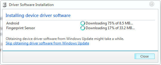

    Cách nhận diver android usb windows
    - Chuột phải My computer - Manage - Device Manager
    - Sau đó tìm đến diver bị tam giác màu vàng, chuột phải và dẫn đến đường dẫn của
    android usb windows
    - Lưu Ý : Ở ngoài quán mà bị chặnComputer Management thì có thể làm theo cách sau :
    - Run gõ devmgmt.msc Update bình thường nhá :)
    - Các bạn cho Windows tự nhận và up Diver. Khuyến khích các bạn làm theo cách này. Nếu không có mạng các bạn có thể download cái này về
