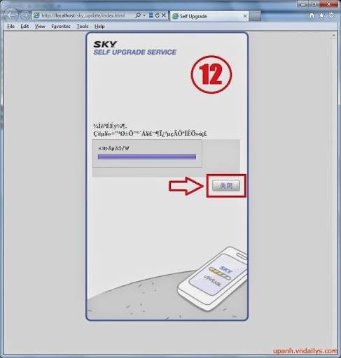

    có nghĩ là em up rom gốc offline , bt khi up xong 100% nó hiện cái nút như thế này để rs lại điện thoại là xong
    nhưng cảu em khi chạy xong 100% nó vẫn ko có nút để rs lại, hjx, thế là 15p sau em rút đt ra mà vẫn ko up đc rom,hjx
