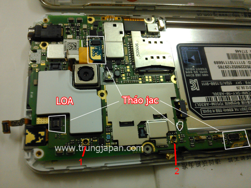

  19. hoacucvang
    10/8/13
    #20 hoacucvang, 28/12/13
    Hình này mới đúng chứ ? Các bạn kiểm tra vị trí khoanh tròn màu trắng gần số 2 , và vị trí 1 và 2 coi tiếp xúc có tốt không
