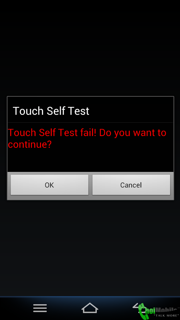

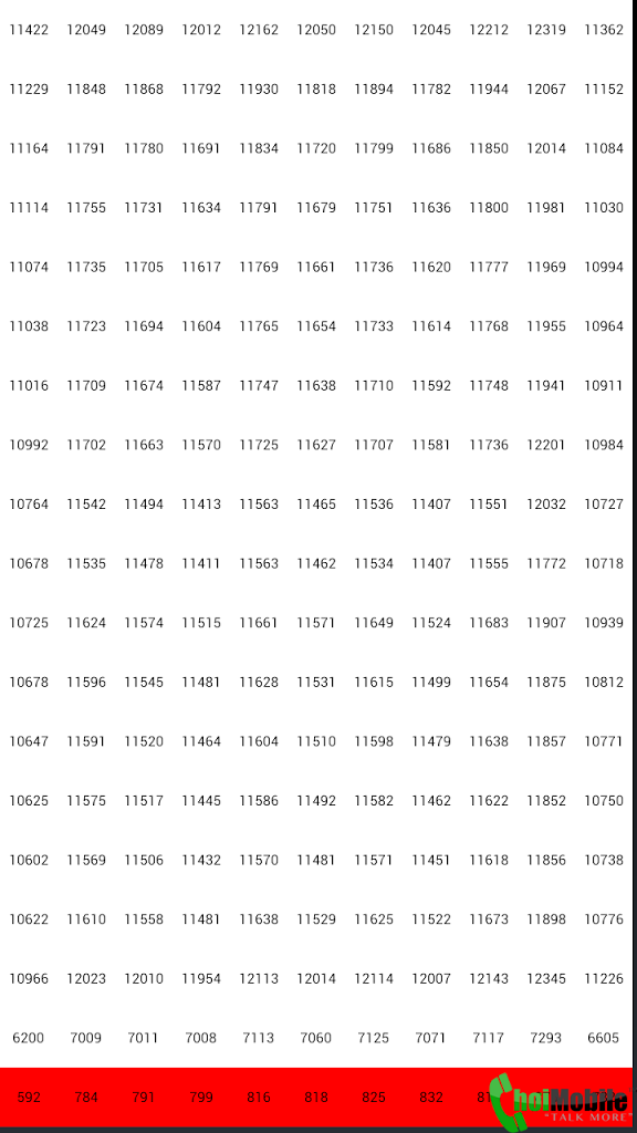

    Tình hinh e có 2 em A840 bị lỗi này. các phím Home , back, menu đều cảm ứng rất kém đôi khii không được, trong khi các vùng màn hình khác đều dùng tốt. E kiểm tra ##1199 ---> Touch ----> TOUCH PANEL TEST thì dòng dưới cùng nơi các phím ảo cơ bản lại hiện màu đỏ trong khi cả man hình còn lại màu trắng. XIn hỏi các pro là do phần cứng hay phần mềm? cách xử lý thế nào? E đã up rom các kiều rồi a?

    Chia bùn với bác là con máy đã chết cảm ứng ở tọa độ ấy rồi. Nguyên nhân là do cài ROM và tinh chỉnh navibar quá nhiều, các vọc sỹ có những người không chuyên nên phần mềm ảnh hưởng lây sang phần cứng.

    thế cái này chỉ cần thay ảm ứng thôi ah bác?
    hay là cả cụm

    A840 cảm ứng liền màn hình nên thay cả cụm luôn bác ạ.
