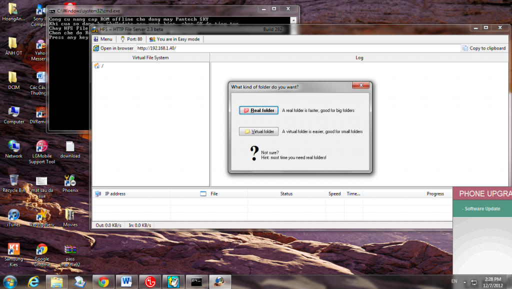

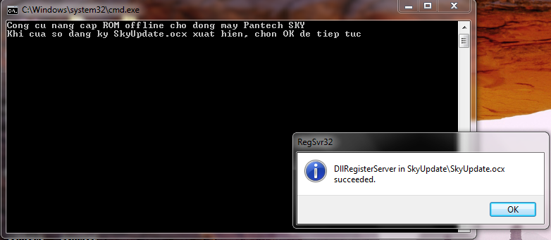

    - OK mọi thứ đã chuẩn bị xong. Giờ bạn vào mở thư mục XXXXX_OfflineUpdate ở trong ổ C ra. Chạy file Run.cmd sẽ xuất hiện cửa số như hình:
    Chọn Ok để hoàn tất đăng ký file SkyUpdate.ocx. Nếu Window Firewall ra thông báo cảnh báo thì chọn “Allow Access” để tiếp tục ( cái này nó chỉ hỏi 1 lần đầu, còn những lần sau sẽ ko hỏi nữa). Xong sẽ hiện ra như hình:

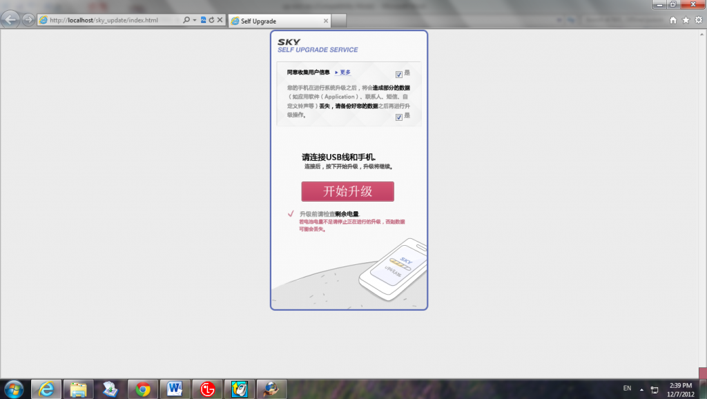

    Bạn chọn “Real folder” hoặc “Virtual folder”. Mình thường hay chọn “Real folder”. Xong chuyển sang bản cmd ấn phím bất kỳ. Cửa số IE sẽ hiện ra như hình:
    Kích vào ô hình màu đỏ, chờ cho nó up rom xong. Ngồi chờ tầm 15-20 phút chạy xong máy sẽ khởi động lại. OK bạn đã có được bản rom mình cần.
