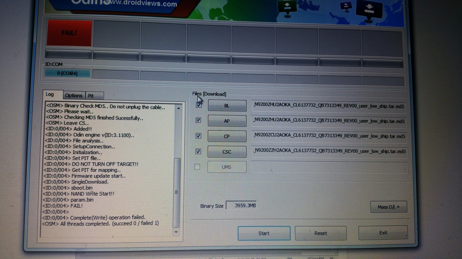

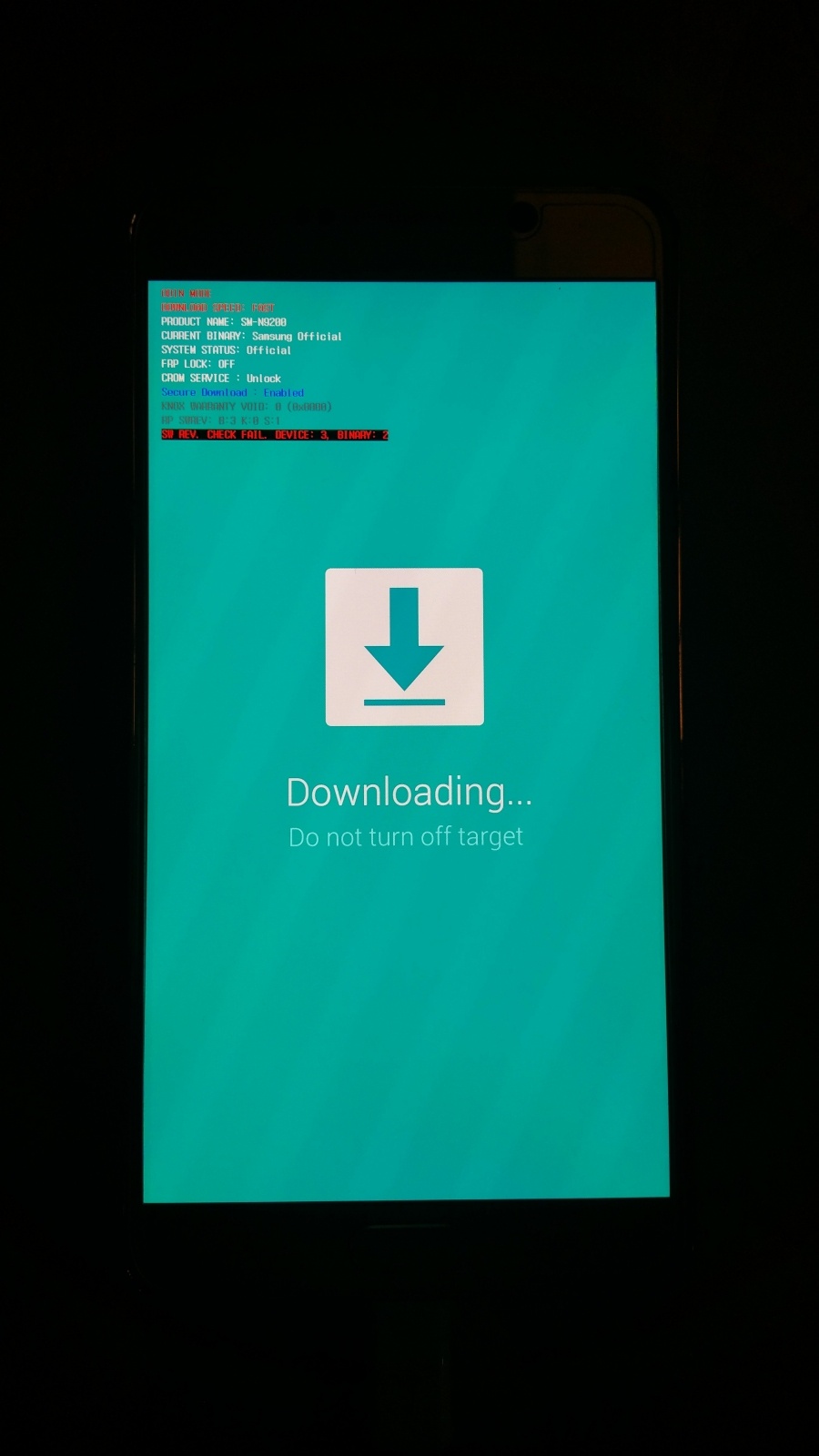

    Bác ManhIT và mọi người giúp e vs ạ!
    Con N9200 bản HK của e đang dùng 6.0.1 nhưng e thấy sóng yếu nên muốn về 5.1.1
    Em có tải rom của bác ManhIT về chạy nhưng toàn bị lỗi như sau
    Mọi người hướng dẫn em cách xử lý vs ah. Em cảm ơn !

    Mình cũng bị lỗi báo Faill như bạn ở trên bác chủ top giúp a e với.
    Đang ở 6.0 mà thấy sóng kém quá để 2G thì tạm đc chứ 3G thấy yếu muốn up phiên bản khác xem sao
