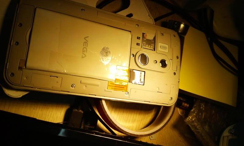

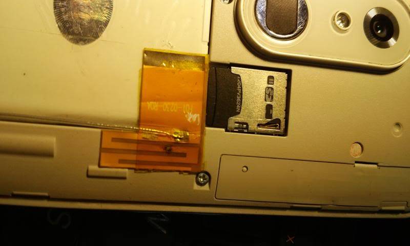

    Mod sóng điện thoại sky
    Hôm rồi bực mình mình dùng 880s vợ dùng 850 cùng ở tầng 2 ( nhà mình sóng rất kém) 850 2 vạch 880 no signal . hừm cho nó quả ăn ten wifi .kẹp vô (lưu ý với dòng sky mod ănten ko cần tháo bung máy nhé chỉ cần tháo 3 ốc dưới cùng nậy lên kẹp vô . ( giờ sóng nhỉnh hơn sky a850 chút chút ) ngon
    có cái hình ảnh cho sinh đông
    lưu ý việc bắt chước có thể hỏng điện thoại mình ko chịu trách nhiệm dám làm dám chịu nha
