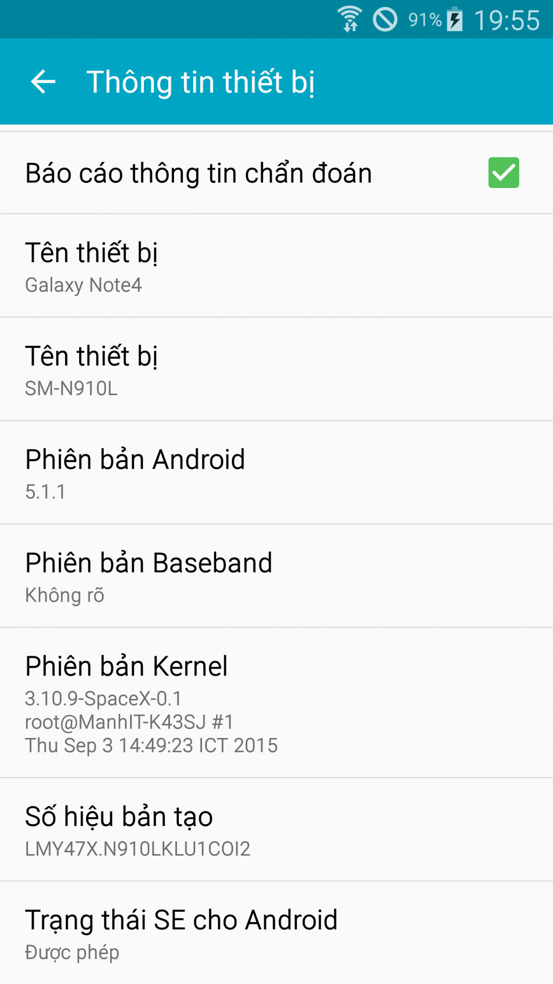

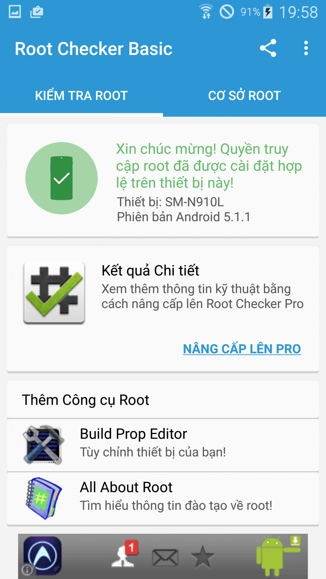

    Hehe. BẢn L test Root thì ok nhưng bay baseband rồi:p

    show cái hình coi, baseband thì sẽ fix sau...

    SLK đều bị mất baseband hết e ơi.
  16. lightning122
    10/11/14
    Tình hình là bay baseband , làm sao để quay lại như cũ. Minh mới test xong :D Mình xài bản K

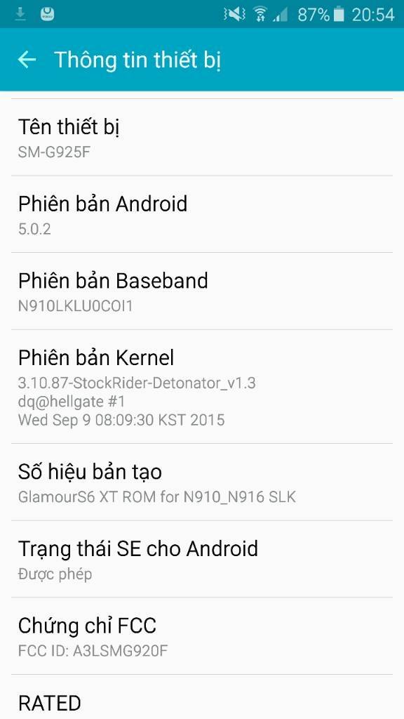

  19. lelong3010
    lelong3010 Well-Known Member
    26/12/12
    581
    1,303
    Hihi. A restore về cook 5.02. Giữ baseband 5.1.
    Gửi từ SM-G925F của tôi
