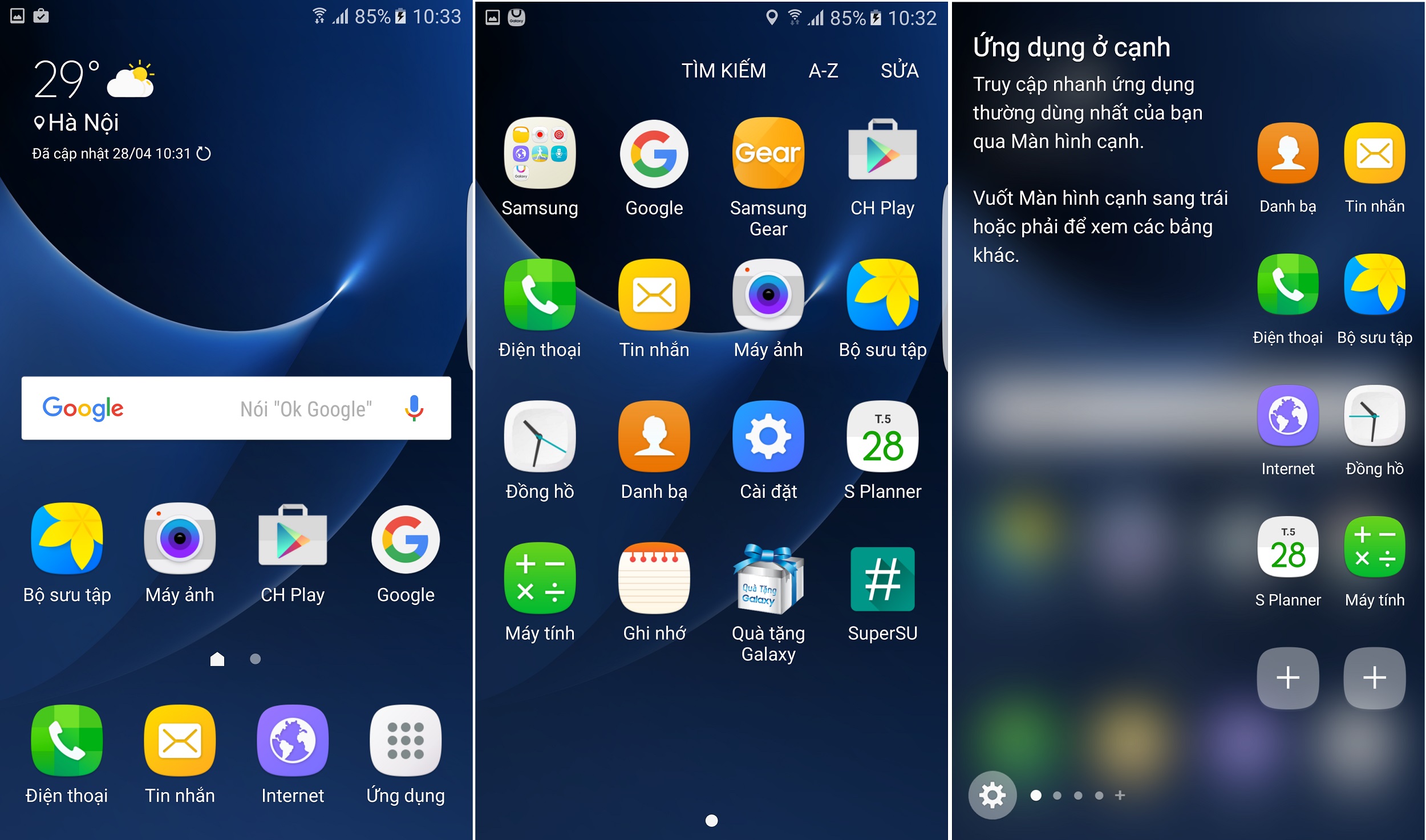

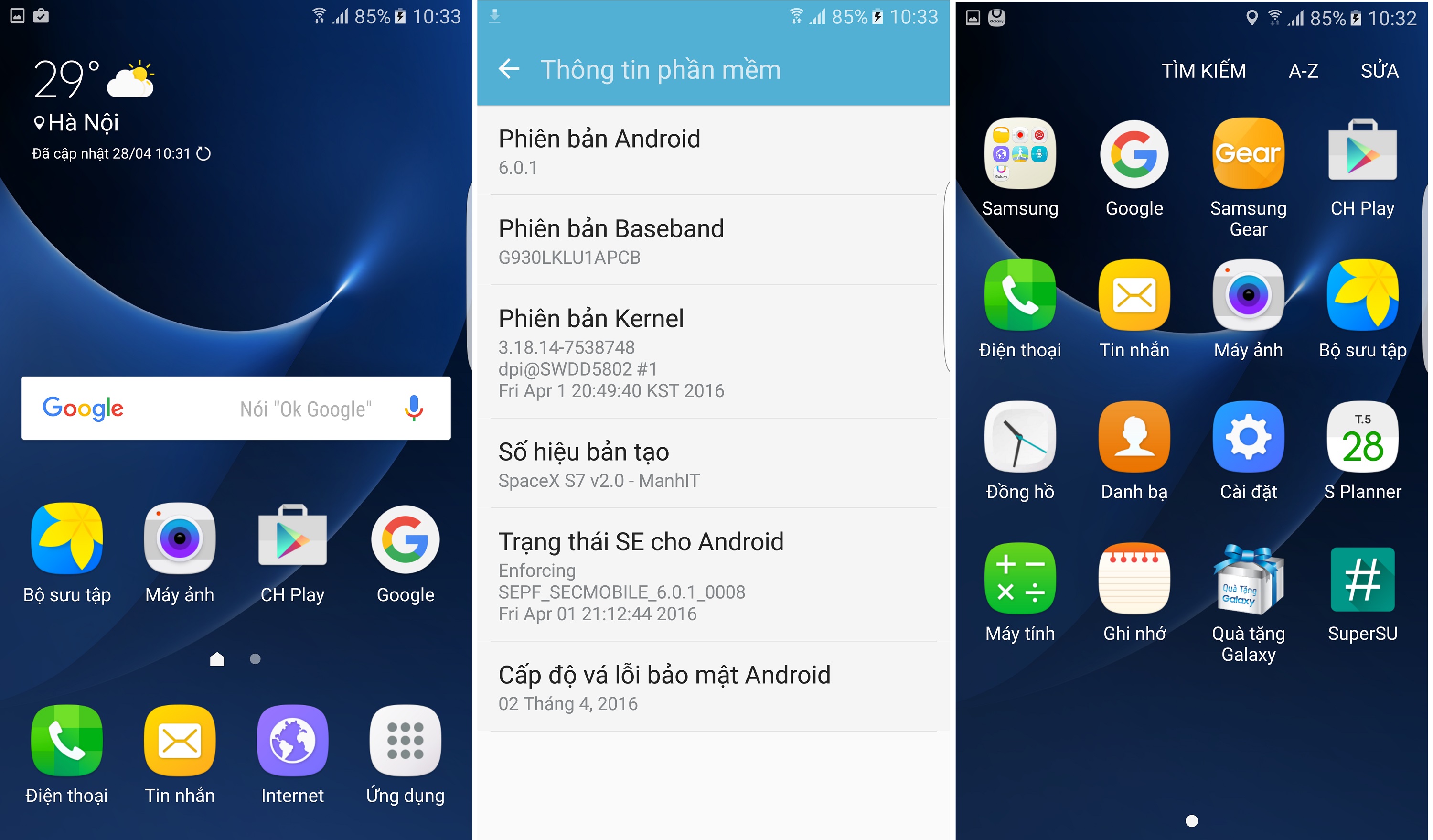

    SpaceX v2.0.1 - Rebuild 14/01/2017:
    - Fix call audio (âm thanh cuộc gọi)
    - Hỗ trợ Dual-SIM (2 SIM 2 sóng)
    - Build all-in-one: 1 file Rom duy nhất cài đặt cho all models
    - Bugs fix & system optimization
    SpaceX v2.0:
    - Dựa trên nền Rom Stock G935FD VN mới nhất
    - Pre-Root (SuperSU 2.71)
    - CSC: XXV (Vietnam)
    - Multilang support
    - Debloated
    - Private Mode fix
    - Wifi forget fix
    - DRM Video fix
    - Các mã kiểm tra, test máy dùng bình thường (*#06#, *#1234#,...)
    - Hỗ trợ tất cả các tính năng của Galaxy S7 Edge cho Galaxy S7 thường: Edge Screen, People Edge,...
    - Thêm app "Qùa Tặng Galaxy" : Nhận quà, mã giảm giá mua hàng, xem phim và uống cafe miễn phí,... các ưu đại đặc biệt cho chủ nhân S7/S7 edge. (tất các bản model đều được nhé !)
    - Cho phép chọn 2G/3G/LTE auto, 2G only, 3G only, LTE only
    - Fix hết các lỗi và đầy đủ các tính năng của Rom SpaceX như thường lệ: fix giới hạn tin nhắn, bật tắt âm chụp ảnh, multiuser, ghim âm cuộc gọi,... các bạn cài Rom rồi khám phá dần nhé !

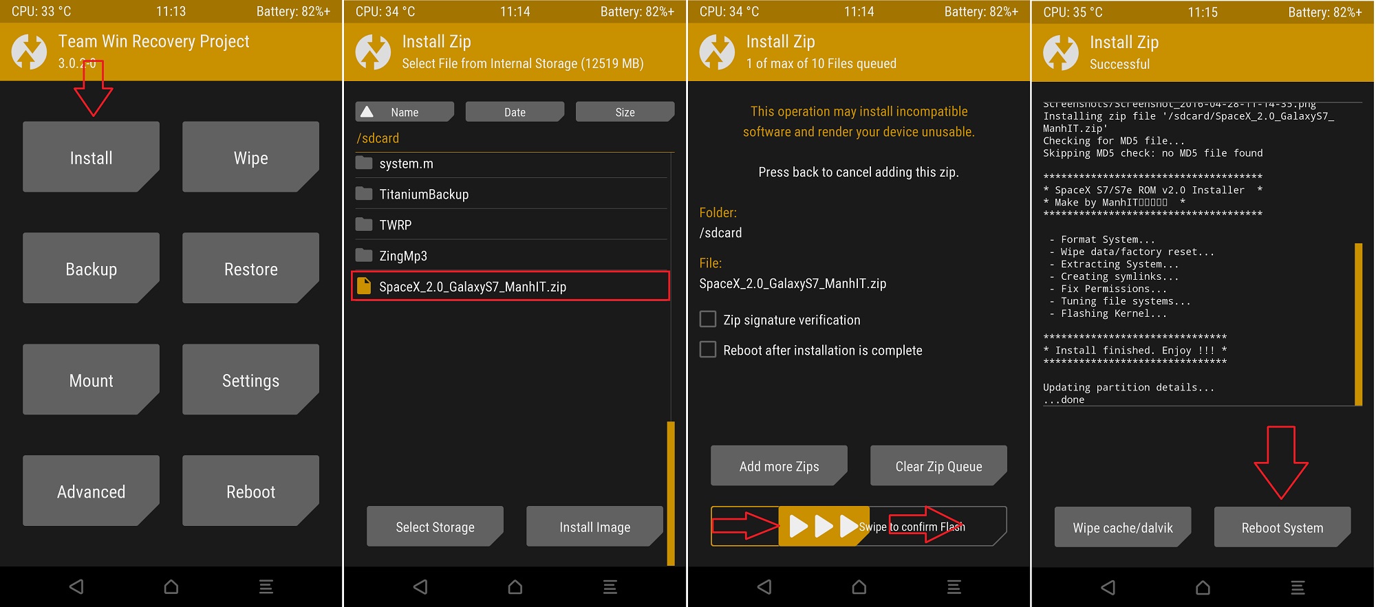

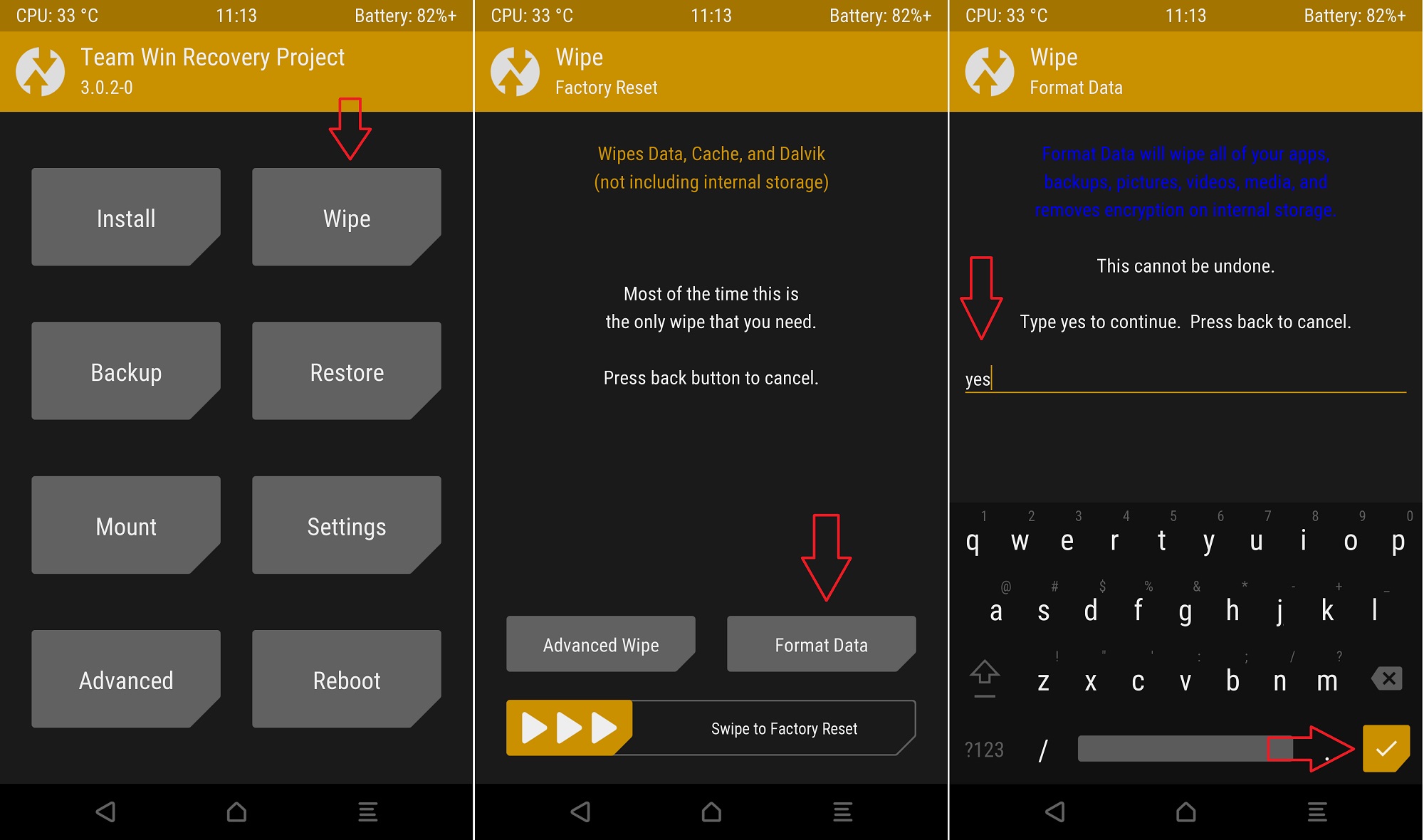

    HƯỚNG DẪN CÀI ĐĂT:
    - Bật Developer option (Tùy chọn nhà phát triển) > Bật OEM unlock (Mở khóa OEM)
    - Flash TWRP Recovery qua Odin:
    - Vào Recovery, chọn Wipe > chọn Format Data > yes rồi ấn ok (chú ý sao lưu dữ liệu trước nêu không là bị xóa hết nhé ! )
    - Cắm điện thoại vào máy tính bằng cáp USB, rồi copy file Rom vào bộ nhớ điện thoại.
    - Trên điện thoại nhấn Install > chọn file Rom > kéo cái thanh bên dưới để flash Rom
    - Flash xong chọn Reboot

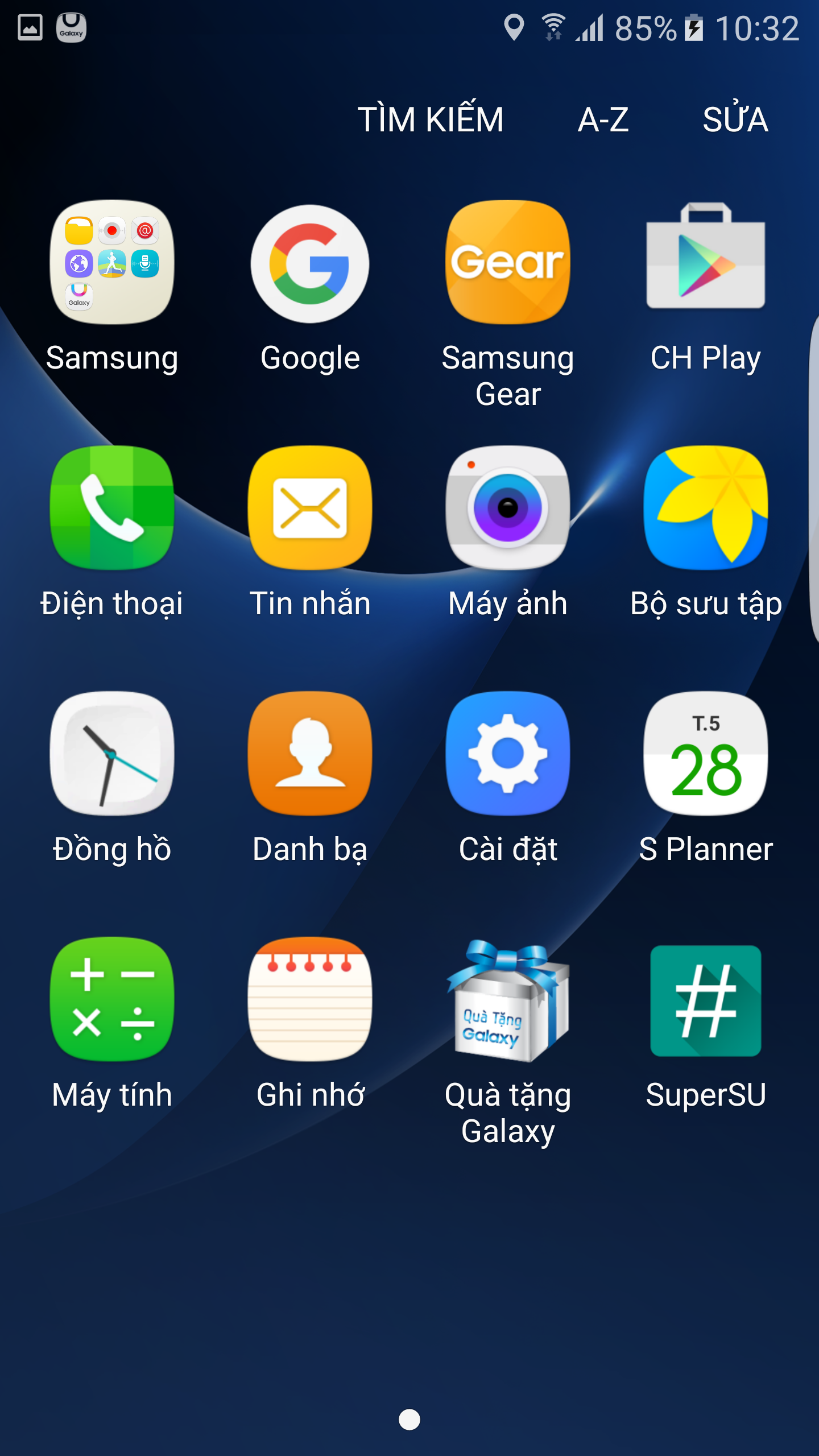

    bác Mạnh có thể post danh sách những app mặc định có thể xóa mà ko ảnh hưởng tới hệ thống,giúp máy nhẹ nhàng hơn ko :D
    app Quà tặng Galaxy trong rom này nếu ko thích mình xóa luôn đc o nhỉ ?

    xóa được

    sao mình chép rom này vào bộ nhớ máy rồi,mà khi vào rec để cài thì ko thấy nó vậy Mạnh
    chép vào thẻ nhớ đc ko
    cài ko đc nên reboot máy lại thì bị bootloop @@
    ko biết làm sao nên phải odin lại stock @@

    up rom này trong Rec sao nó báo nhiều dòng chữ đỏ vậy Mạnh @@
  20. MạnhIT
    MạnhIT Administrator
    10/2/13
    3,955
    4,624
    xem video đi, vào recovery, format data. rồi mới copy file vào !
