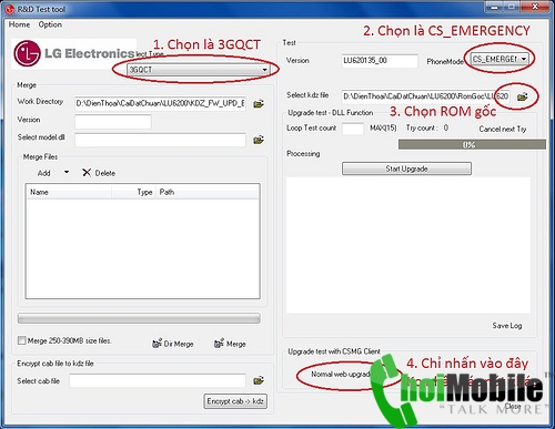

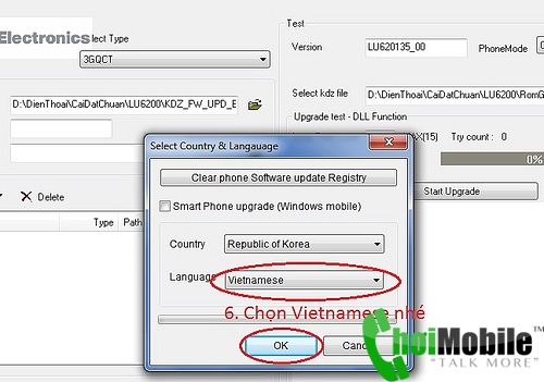

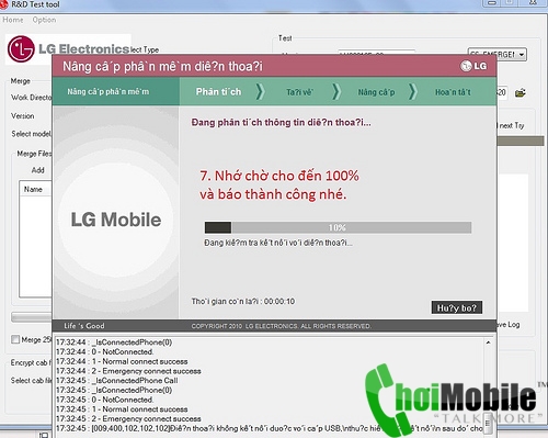

    c) Chạy UpTestEX.exe và làm theo các bước trong hình sau là thành công.

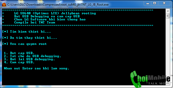

    1. ROOT: CHÚ Ý PHẢI GẮN THẺ NHỚ MỚI THÀNH CÔNG
    Cập nhật TNT Root mới
    https://docs.google.com/file/d/0BwuJnNfF1xTnb21pR1Z6NDNyeXc/edit?usp=sharing
    Làm theo hướng dẫn của tool.

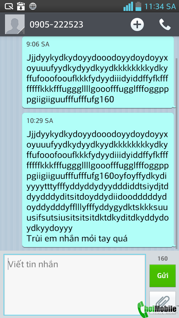

    1. SMS nhắn thỏa thích gửi cực nhanh

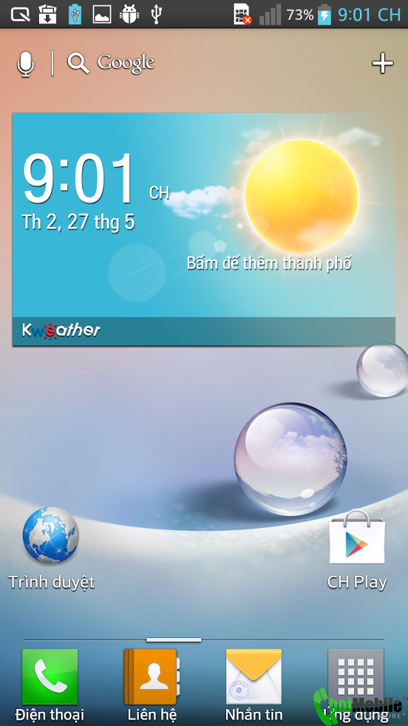

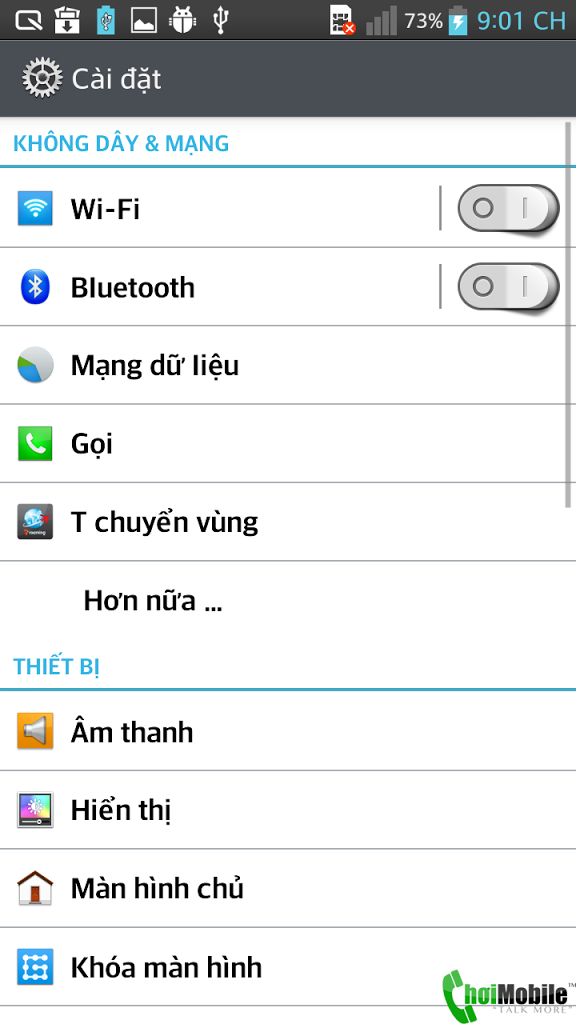

    + Một số hình ảnh sau khi up xong và fix dual clock bằng tay.

    + Fix SMS gần như hoàn hảo trên trình SMS gốc

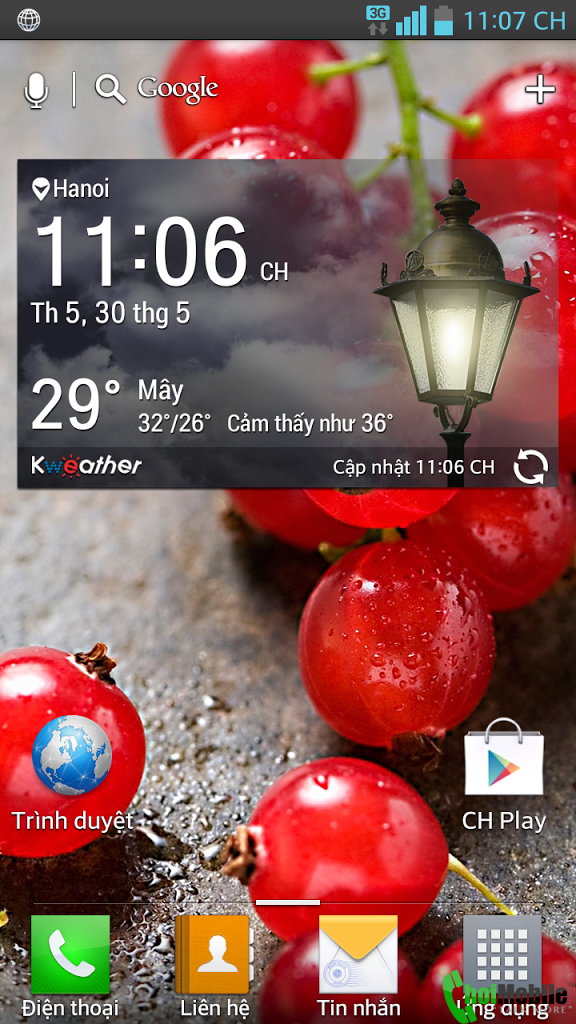

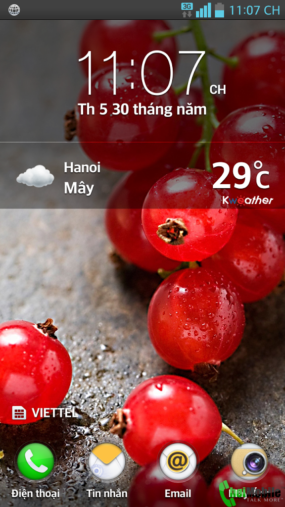

    Một vài hình ảnh nổi bật:

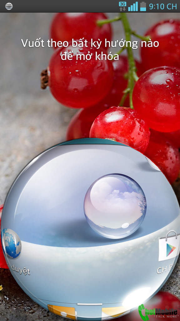

    1. Fix quả cầu nhỏ khi lắp SIM và đồng hồ đôi bằng baseband:
    (chú ý bác nào đồng bộ danh bạ gmail thì ok vì cái này nó sẽ không đọc được danh bạ SIM - máy em nó thế ko biết các bác thế nào nhưng dùng contact tải từ CHPlay về thì nạp ok) http://www.mediafire.com/?6hmckdz50r8b54h
    Còn đây là baseband gốc http://www.mediafire.com/?c561gru9b9002gn
    2) SMS nhắn thoải mái bằng trình nhắn tin gốc LG
    TẢI VỀ VÀ FLASH QUA CWM NHÉ http://www.mediafire.com/?bj6074vw314l1ji

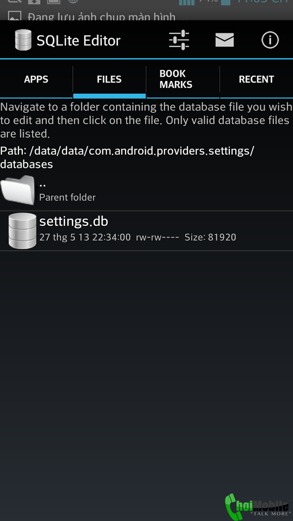

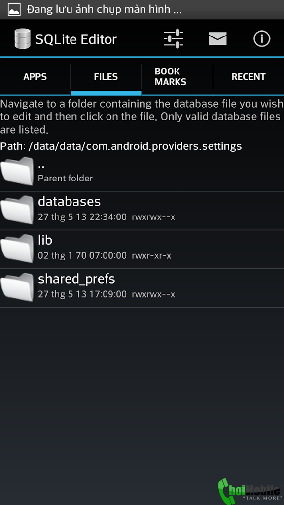

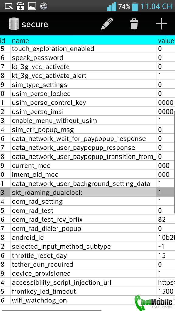

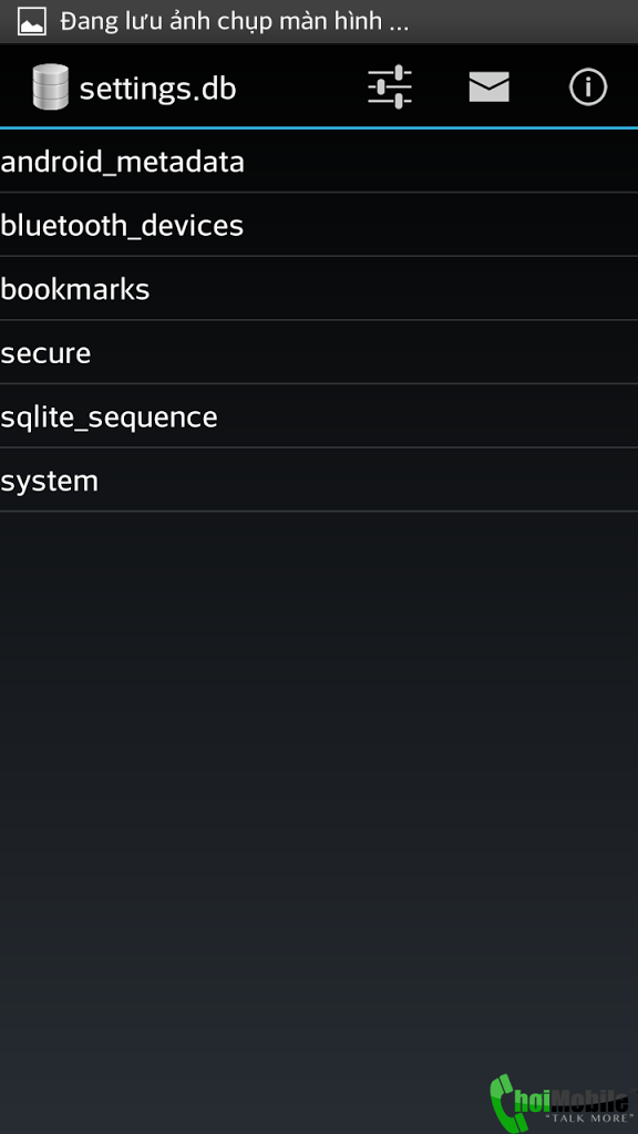

    4) Hướng dẫn fix dual clock bằng tay SQL lite: Cảm ơn DUC HO hội su640 facebook
    Mở SQL Lite cho phép quyền root khi được hỏi.
    Đường dẫn tới chỗ cần sửa:
    Files/data/data/com.android.provides.settings/databases/settings.db/secure/
    Tìm dòng skt_roaming_dualclock chọn nó rồi nhấn hình bút chì ở bên trên cùng sửa số 0 thành số 1
    Save lại và thoát ra reboot máy. Xong
    Ảnh minh họa

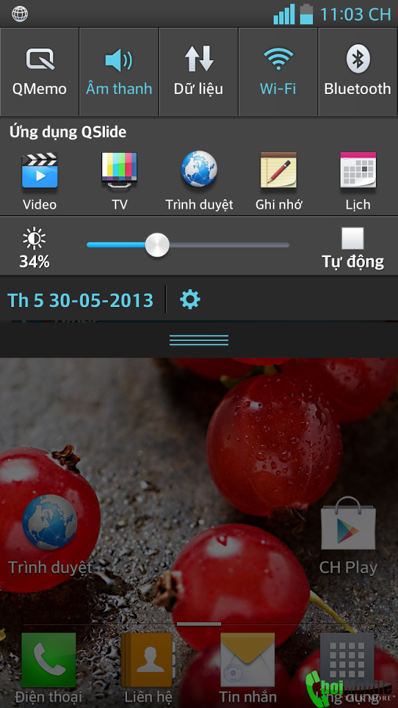

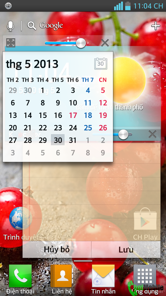

    5. BẬT TÍNH NĂNG QSLIDE FIX ĐỒNG HỒ ĐÔI VÀ ĐƯA THỜI TIẾT RA MÀN HÌNH KHÓA
    http://www.mediafire.com/?ey77rpn7kz75mlb

    fix sms done.
