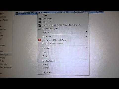

    373_img2.jpg Tải file up rom về máy tính của mình trên trang web của hãng điện thoại Asus. Bạn phải tải rom phù hợp với máy của mình nhé.
    Sau khi bạn tải bản Rom mới về thì bạn thực hiện giải nén file. Sau đó sẽ xuất hiện một file tên là UL_ASUS_T00F_WW_1_14_40_16_user. Sau đó tìm đến file có tên là UL_ASUS_T00F_WW_1_14_40_16_user.zip.
    373_img3.jpg Đối với điện thoại Asus Zenfone 6 của bạn là bản quốc tế thì bạn chỉ cần việc copy file đó và kết nối máy tính và điện thoại zenfone thông qua cáp usb là xong. Còn đối với các phiên bản lock bạn mua từ nước ngoài về thì bạn cần phải thực hiện đổi tên file đó trước khi copy và paste vào điện thoại. Bạn cần đổi tên file đó như sau: Đổi tên theo rom mà bạn đang dùng ví dụ như CN, CHT, TW, WW...
    Ví dụ dùng CN bạn đổi thành UL_ASUS_T00F_CN_1_14_40_16_user.zip,
    rom là TW bạn đổi thành UL_ASUS_T00F_TW_1_14_40_16_user.zip .
    Rút cáp usb ra khỏi máy tính, bạn thực hiện update nếu điện thoại có thông báo update. Sau khi thực hiện update là đã fix xong lỗi không vào được facebook của Zenfone và bạn đã thực hiện nâng cấp rom mới cho Zenfone.
