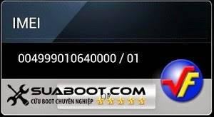

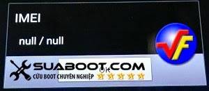

    Trên thực tế, các dữ liệu sóng của một thiết bị Galaxy Note 4 được lưu trữ trên một phân vùng riêng biệt được gọi là EFS trên thư mục gốc của bộ nhớ flash. Và vì những lý do khác nhau, phân vùng này bị hỏng hoặc bị xóa. Kết quả là, điện thoại của bạn không có IMEI và do đó nó không nhận được mạng. Lúc này trên điện thoại khi bấm mã *#06# sẽ gặp thông báo "Imei null", imei "0049xxxx", imei "00/01" và vào setting kiểm tra thấy mục baseband là unknown.

    - Sửa điện thoại Samsung mất imei, fix lỗi Imei 0049, Imei Null/null, Baseband Unknown cho Galaxy Note 4: N9100, N9106W, N9108V, N9109W, N910A, N910C, N910CQ, N910F, N910G, N910H, N910K, N910L, N910S, N910R4, N910P, N910T, N910U, N910V, N910w8, N9150, N915A, N915T, N915F, N915FY, N915D, N915G, N915J, N915G, N915K, N915L, N915S, N915w8, N916K, N916L, N916S.

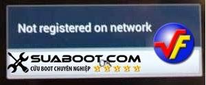

    - Sửa lỗi Not registered on network, lỗi không nhận sim, lỗi dấu tròn gạch chéo cho Galaxy Note 4: N9100, N9106W, N9108V, N9109W, N910A, N910C, N910CQ, N910F, N910G, N910H, N910K, N910L, N910S, N910R4, N910P, N910T, N910U, N910V, N910w8, N9150, N915A, N915T, N915F, N915FY, N915D, N915G, N915J, N915G, N915K, N915L, N915S, N915w8, N916K, N916L, N916S.
