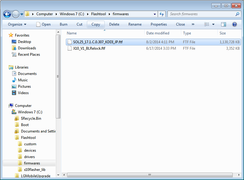

    1. Copy rom đã tải ở trên vào trong đường dẫn sau C:/Flashtool/firmwares
    Em xin phép mượn hình của @MobileCity@MobileCity

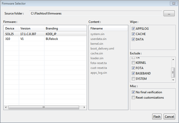

    5. Chọn vào hình tia sét và chọn Flashtool
    6. Chọn như hình. tích vào BASEBAND, PARTITION và bấm Flash

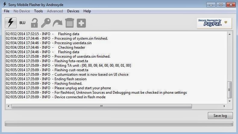

    7. Chờ một lát Flashtool báo vào Flash mode bằng cách rút cáp--> tắt nguồn --> Bấm giữ phím giảm âm (Vol -) đồng thời cắm cáp kết nối với máy tính
    8. Đợi một lát FlashTool báo finish như hình --> Done :)
