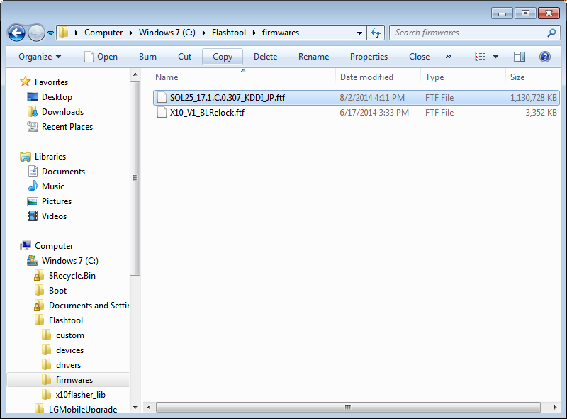

    1. Copy SOL23_14.3.C.0.239_au.ftf vào trong đường dẫn sau C:/Flashtool/firmwares
    (Mình mượn hình của @MobileCity@MobileCity up rom gốc cho Sony Xperia ZL2 SOL25)

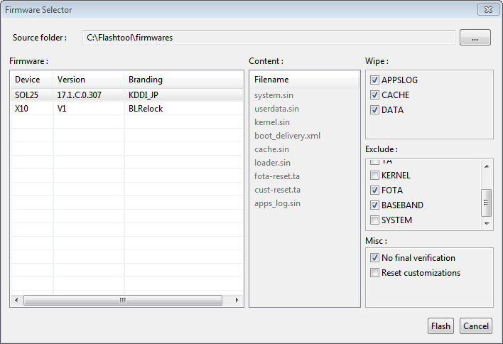

    5. Chọn vào hình tia sét và chọn Flashtool
    6. Chọn như hình. tích vào BASEBAND, PARTITION và bấm Flash

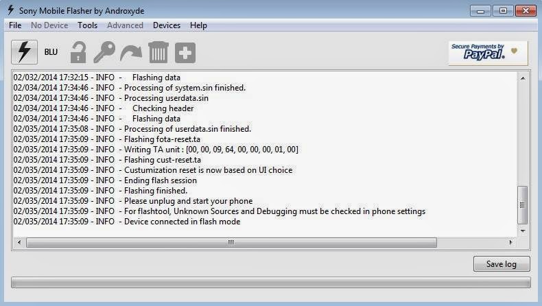

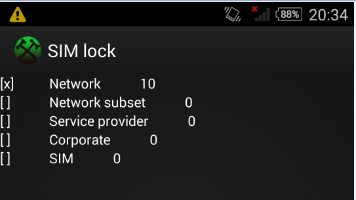

    7. Chờ một lát Flashtool báo vào Flash mode bằng cách Rút cable > tắt nguồn > Bấm giữ Vol - đồng thời cắm cable
    8. Đợi một lát FlashTool báo finish như hình.
