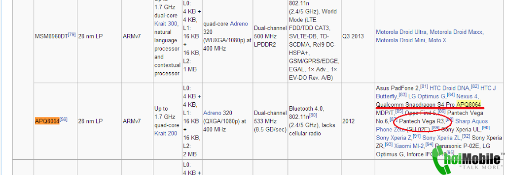

    theo thông tin của hãng pantech giới thiệu chung về con vega r3 thì máy sử dụng cpu Qualcomm APQ8064 Snapdragon - Quad-core 1.5 GHz Krait. Nhưng theo thực tế trên catalog của hãng sản xuất chip Qualcomm thì mã APQ8064 của S4 Pro là xung nhịp 1.7 GHz quad-core Krait, nhưng nhân đồ hoạ adreno 320 chỉ phân giải HD, còn mã APQ8064 của Qualcomm Snapdragon™ 600 xung nhịp là 1.5 GHz Krait, adreno 320 phân giải full HD. Vậy thực chất con R3 này xài cpu gì vậy các bác, S4 pro hay là Snapdragon™ 600 ???
    Bên LG cũng có 1 quả ngược như vậy với con LG Optimus GK !

    À ra là như thế, vậy là con 850 có thể ép xung lên 1,7Ghz hả bác dokyson. Để e thử vào mục của 850 tìm xem có rom của bác nào cho phép chạy lên 1,7Ghz k, up 1 phát xong test antutu benchmark xem thế nào :D

    Cac bac chang hieu mo te gi ca. CPU cua R3 la S4 pro 1,5 gz *4, khi chi chay mot nhan thi chay 1,7 gz (chi xem phim HD). Nhung S4 pro chia lam hai phien ban: 8064 la cua r3 1,5 chay 1 nhan duoc 1,7 va snapdragon 600 thuc chat no la ten goi khac cua snapdragon 8064T 1,7*4.ok?
