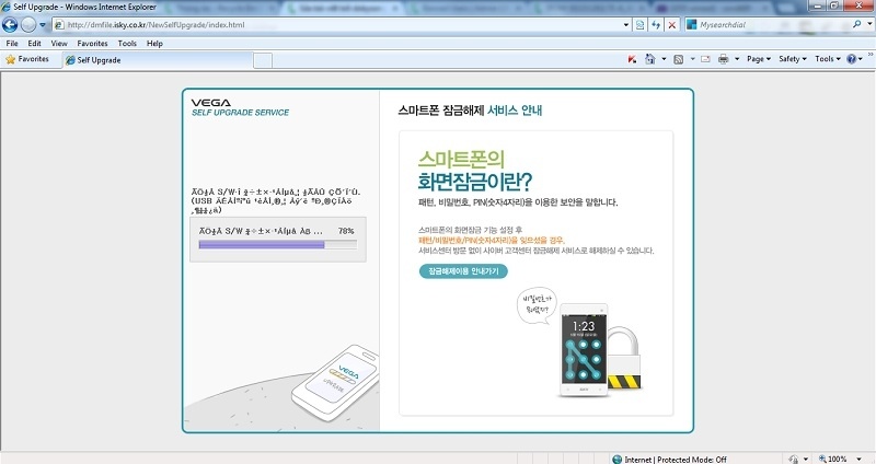

    Nhiều anh em sau vài lần up không chạy được % nào luôn, sau đây là hướng dẫn để có thể chạy lên 78% (Lên 78% vẫn đứng nhé)
    - Phải up Online, tuy nhiên có thể copu BINX 4.4 vào Temp để không mất thời gian down
    Muốn vào thư mục Teap thì vào run và gõ
    Mã:
    %temp%
    - Đường dẫn up online ở IE như sau:
    Mã:
    http://dmfile.isky.co.kr/NewSelfUpgrade/index.html
    - Để up được bạn cần copy thêm 2 file downloadStart và downloadEnd vào Temp (File đính kèm)

  4. dokyson
    Anh chạy máy của em 3 lần lên 78% rồi, vừa chạy vừa ngâm cứu
