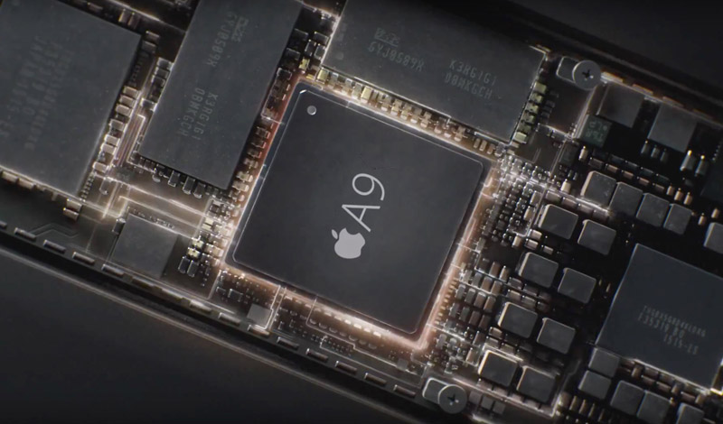

    Cho đến thời điểm này, Apple đã ra mắt các SoC như A4, A5 sử dụng trên iPhone 4; A7 sử dụng trên iPhone 5s; A8 trên iPhone 6 và 6 Plus; A9 sử dụng trên iPhone 6s, 6s Plus và iPad Pro.
    Có vẻ Apple luôn luôn muốn giữ bí mật về các sản phẩm chip mình sản xuất cho tới buổi lễ ra mắt điện thoại hoặc thiết bị mới của mình. Mọi thông tin về các SoC mới của Apple được viết trên các mặt báo chỉ mang tính chất tham khảo dựa trên các lời đồn đoán mà thôi.
