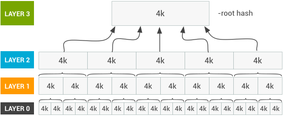

    [h2]Về Device-mapper-verity (dm-verity) ?[/h2]
    Từ các bản Android 5.1.1 trở lên và hiện tại là Android 6.0.1 thì Samsung đã tăng cường mạnh mẽ các cơ chế bảo mật cho các thiết bị của hãng, đặc biệt chức năng Device-mapper-verity (dm-verity) bên trong Kernel - Kiểm tra block devices, giúp ngăn các các Rootkit, bảo toàn tính nguyên vẹn của các phân vùng hệ thống. Thiết bị chỉ có thể khởi động khi toàn bộ phần vùng hệ thống còn nguyên vẹn, chưa bị can thiệp!
    Hiểu đơn giản nó hoạt động như sau, khi thiết bị bất đầu khởi động Kernel sẽ tiến hành kiểm tra các phần vùng hệ thống như system, efs,... nếu các phân vùng này đã bị can thiệp sửa đổi (Root, xóa, chỉnh sửa,... ) Kernel sẽ dừng việc khởi động! chính là tính trang bị treo logo hay bootloop và ngược lại các phần vùng còn nguyên vẹn thì sẽ tiếp tục khởi động và mở thiết bị hoạt động bình thường.
    Nếu bạn quan tâm về vấn đề này có thể tham khảo thêm tại link bên dưới, mình cũng chưa hiểu hết về cái cái dm-verity này, mọi người biết thì chia sẻ cũng tìm hiểu nhé!

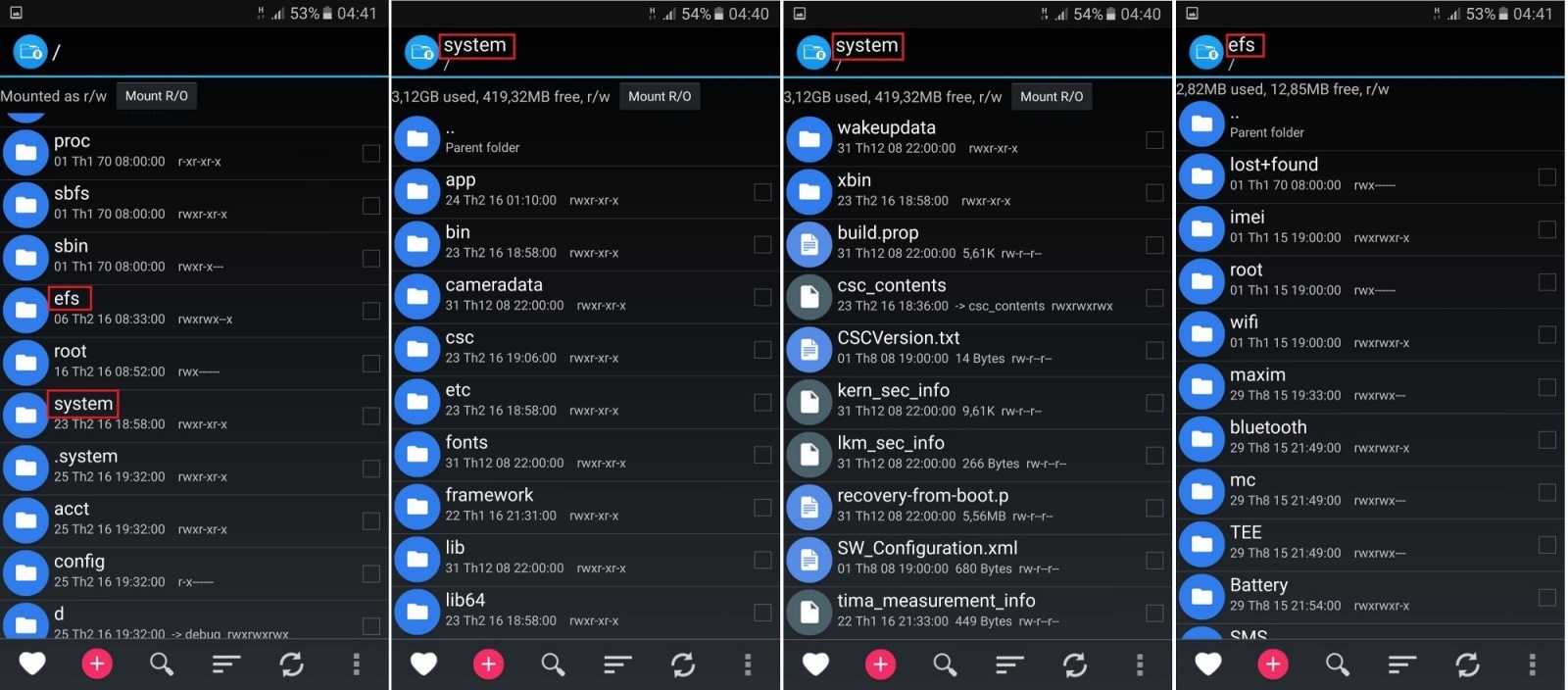

    Vậy phân vùng hệ thống là phân vùng nào?
    • SYSTEM: Chứa hệ điều hành (OS), ở đây là Android OS
    • EFS: Chưa DRK-Devices Root Key, IMEI, S/N, MAC address,...
    Bên trong system và efs của Galaxy S6 - Xem bằng Root Explorer

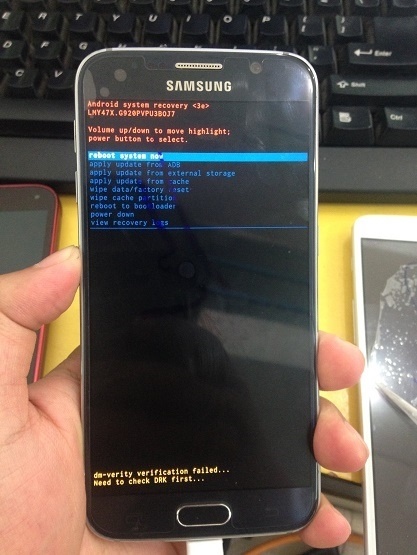

    Máy bị mất DRK khi vào Recovery sẽ hiện "Device does not have DRK, Please install DRK first..." hoặc "Need to check DRK first..."
    Nói thật mình cũng chưa hiểu hết về nó ? Mình biết về cơ bản nó là một thành phần quan trọng lằm trong phân vùng efs và nếu bị mất DRK máy sẽ thể khởi động! và mình biết các fix nó, còn các chi tiết và thông tin về nó mình vẫn đang tìm hiểu thêm, sẽ cập nhật sau...

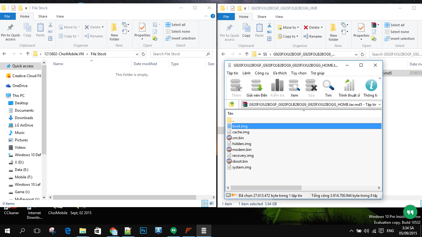

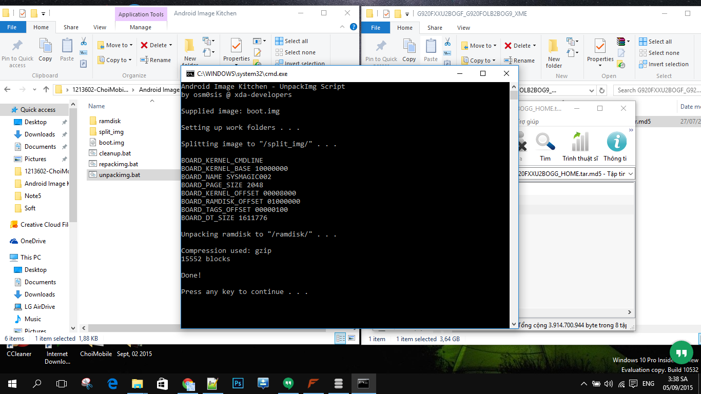

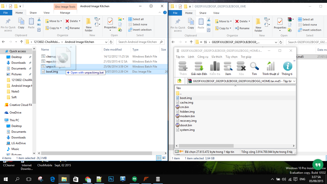

    - Lấy file Kernel (boot.img) từ file Rom gốc .tar.md5 (mở file .tar.md5 bằng WinRAR hoặc 7-zip, kéo lấy file boot.img ra ngoài)
    - Copy file boot.img sang thư mục Android Image Kitchen
    - Kéo thả file mở file boot.img bằng file
    unpackimg.bat
    - Sau đó sẽ được 2 thư mục là ramdisk và split_img, mở thư mục ramdisk

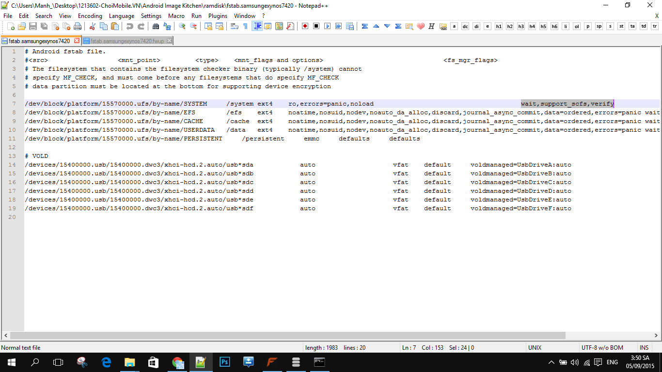

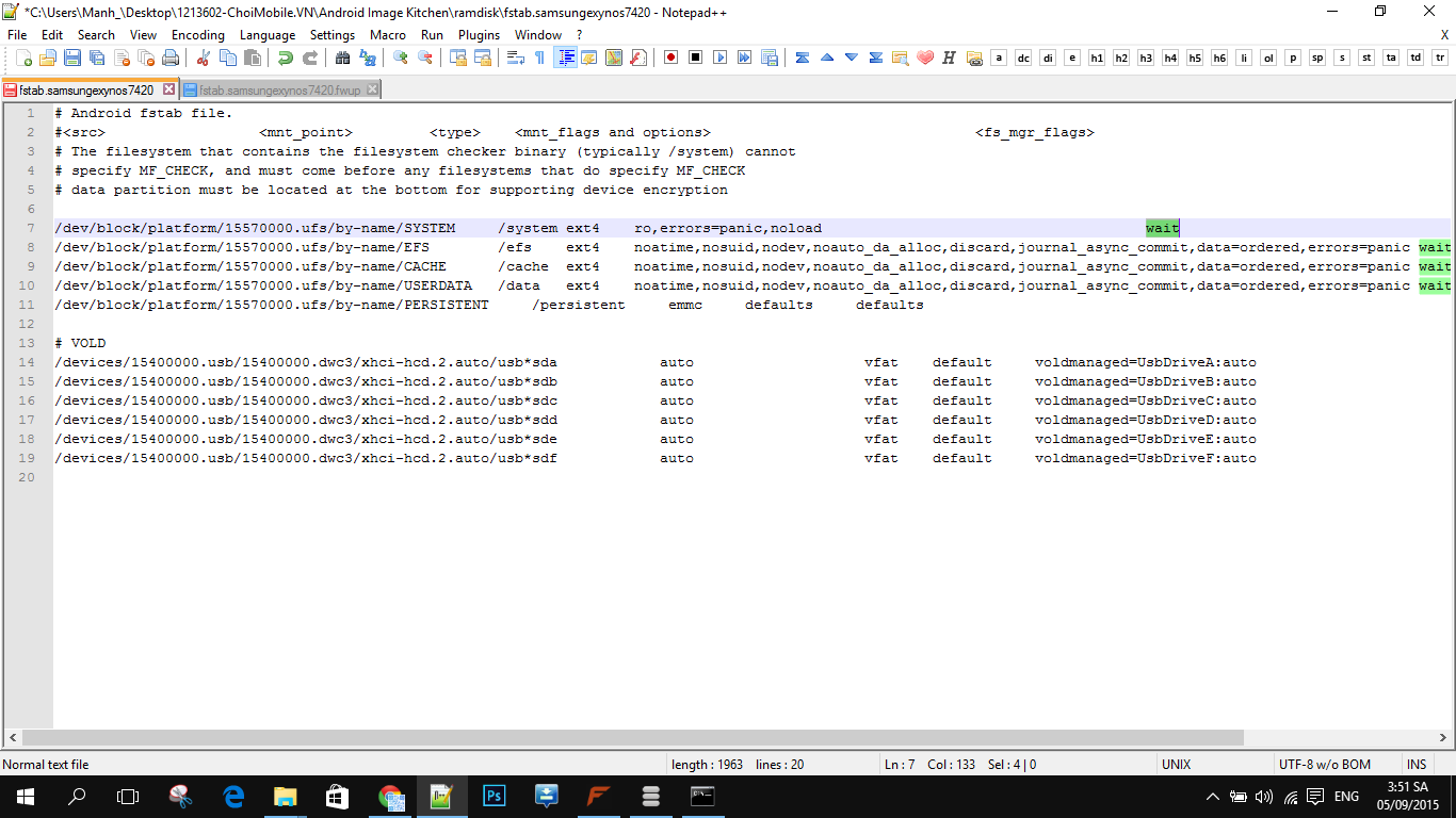

    - Mở các file có tên như sau fstab.xxx bằng
    Notepad++ (trong đó xxx sẽ thay đổi theo từng dòng máy, trong bài này mình thực hiện có Kernel S6 có 2 file là fstab.samsungexynos7420 và fstab.samsungexynos7420.fwup)
    - Tìm các dòng dạng như sau (xxx sẽ thay đổi tùy theo từng dòng máy):
    Mã:
    /dev/block/platform/xxx/by-name/SYSTEM /system ext4 ro,errors=panic,noload wait,support_scfs,verify
    hoặc
    /dev/block/platform/xxx/by-name/system /system ext4 ro,errors=panic,noload wait,support_scfs,verify
    xóa
    ,support_scfs,verify đi, nói chung chỉ để wait thôi (chú ý chỉ sửa dòng có system thôi nhé). Sẽ thành như sau:
    Mã:
    hoặc

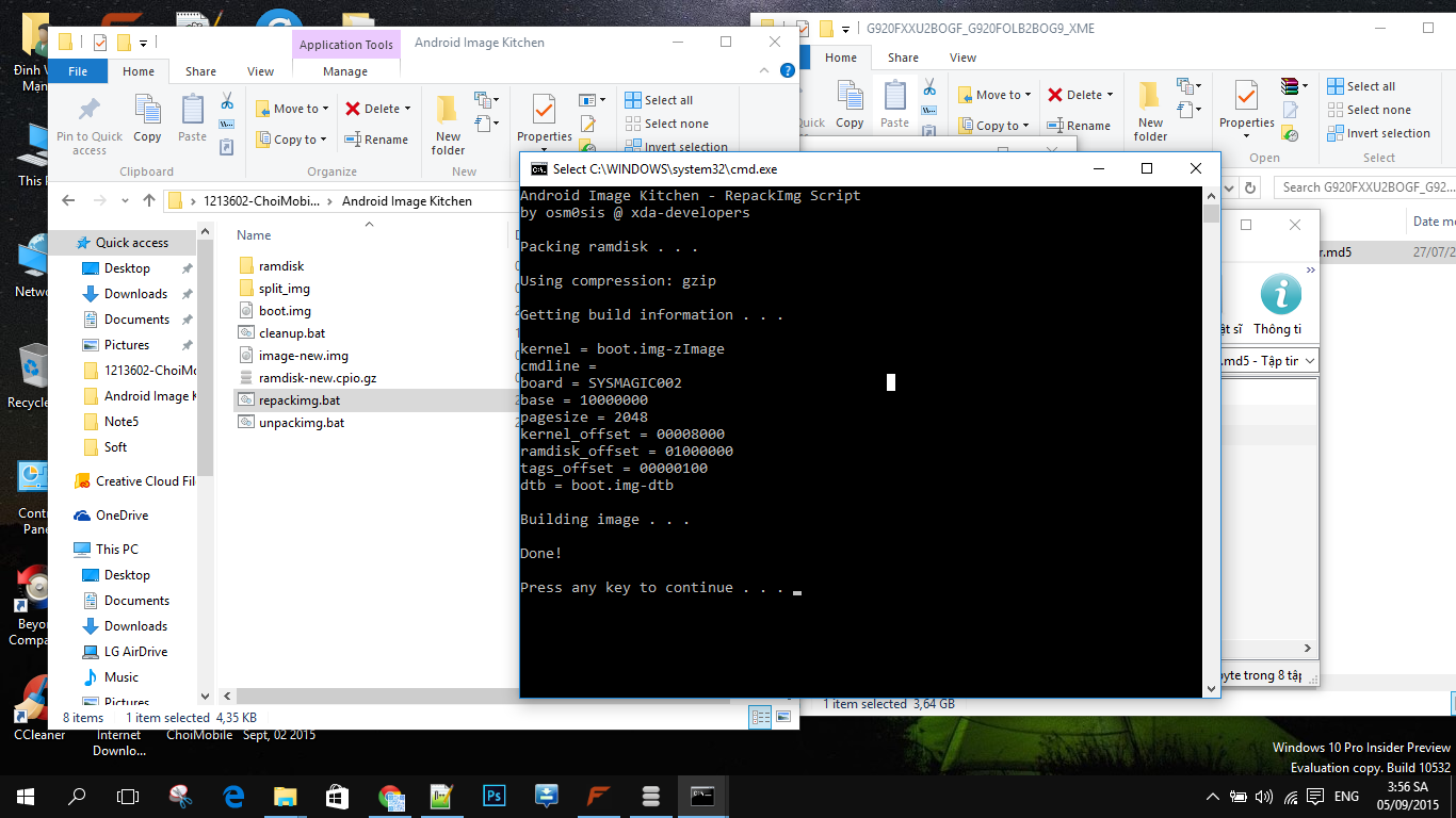

    -Sửa xong save lại. Quay lại thư mục trước và chạy file
    repackimg.bat để build Kernel mới!

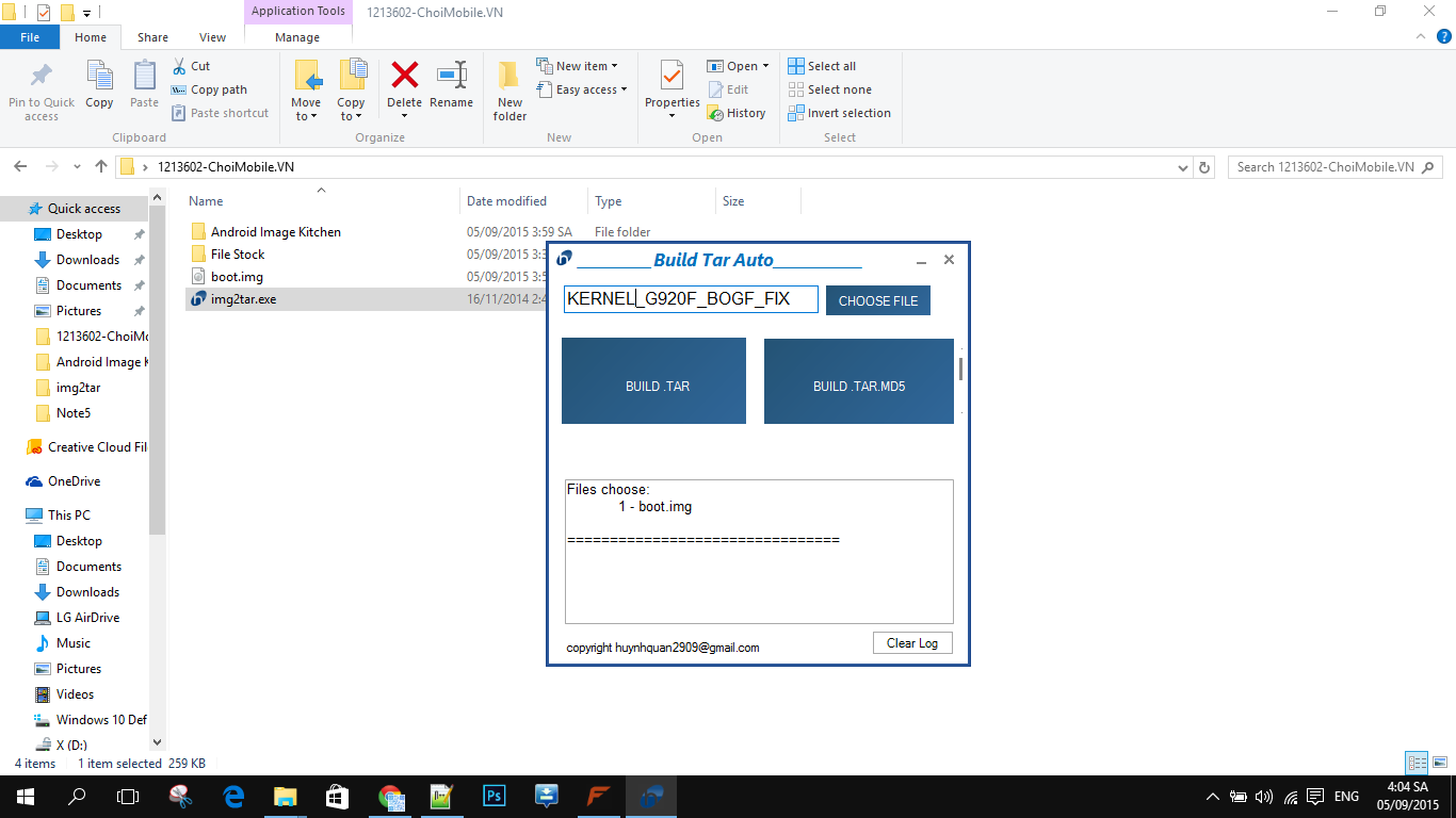

    - File
    image-new.img chính là file Kernel mới vừa build được, copy nó ra ngoài thư mục gốc nằm cùng file img2tar.exe (để build thành file .tar flash qua Odin)

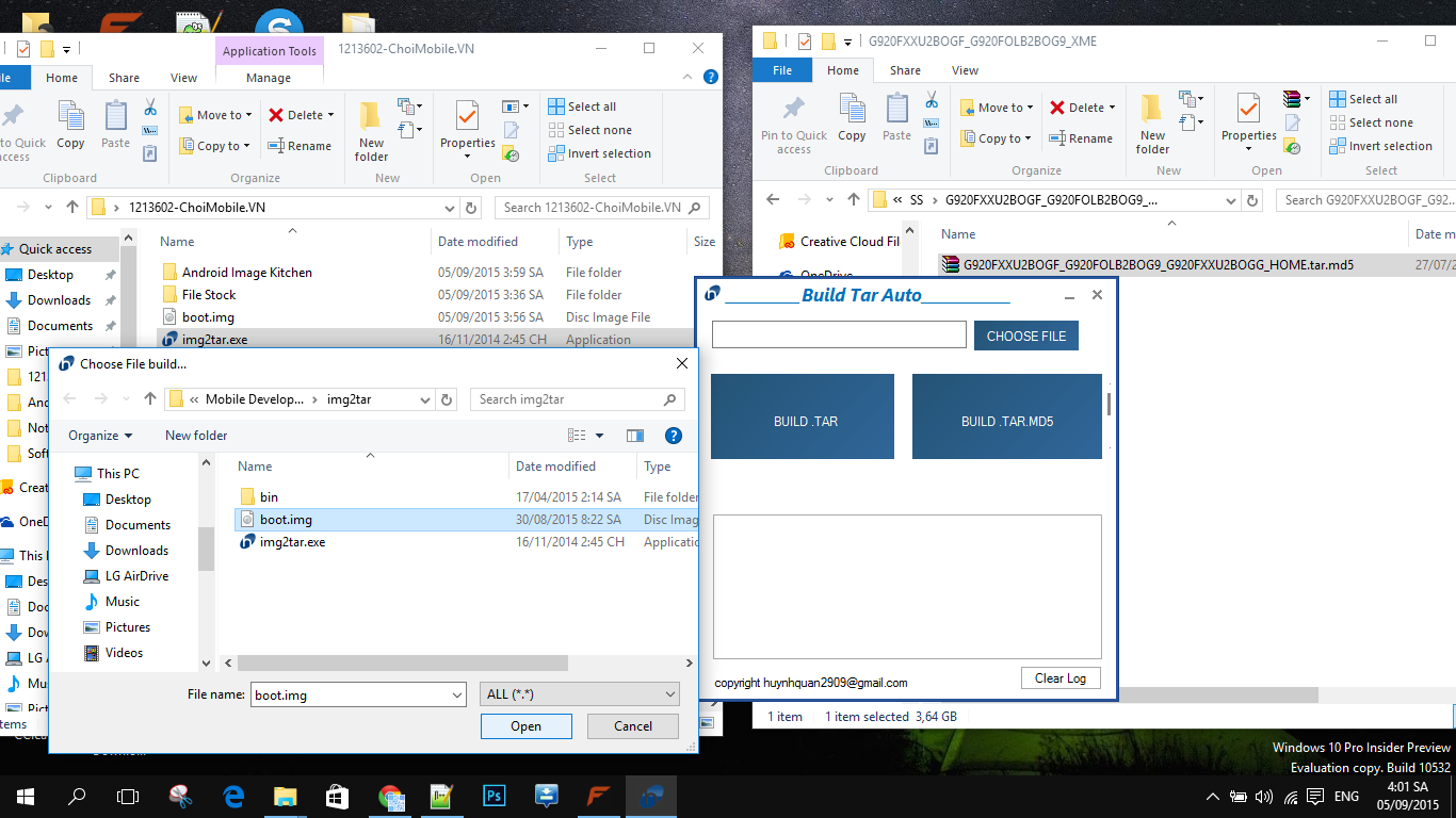

    - Đổi tên file
    image-new.img thành boot.img, chạy file img2tar.exe nhấn vào CHOOSE FILE chọn file boot.img nhấn Open
    - Điền tên file vào ổ trắng ngang hàng với nút
    CHOOSE FILE
    -Rồi nhấn
    BUILD .TAR, đợi một lúc sẽ build xong!
    Sau đó flash file Kernel vừa build mới qua Odin là máy bạn sẽ khởi động ngay. Thật vi diệu ! :D
