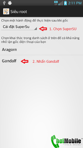

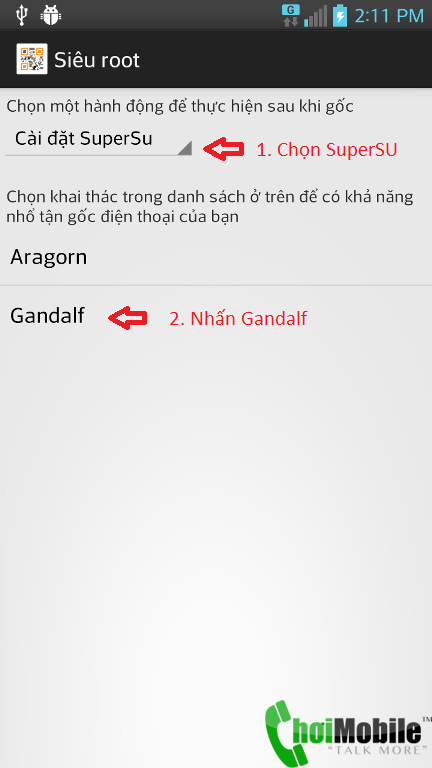

    Phần 2: Hướng dẫn Root Sky A820L 4.1.2 Jelly Bean.
    http://choimobile.vn/threads/huong-dan-root-va-cai-recovery-sky-a820-4-1-2-jellybean.19432.html

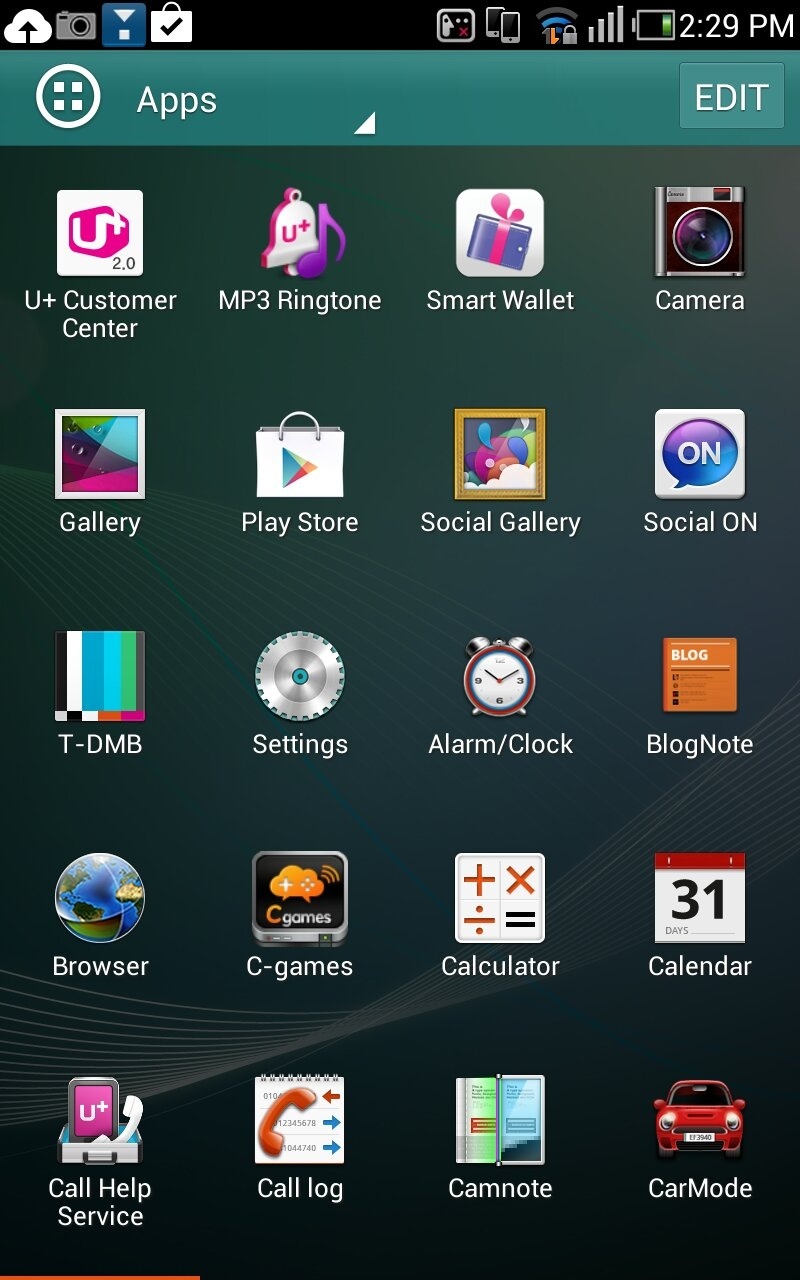

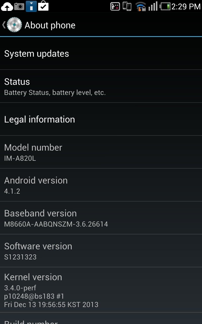

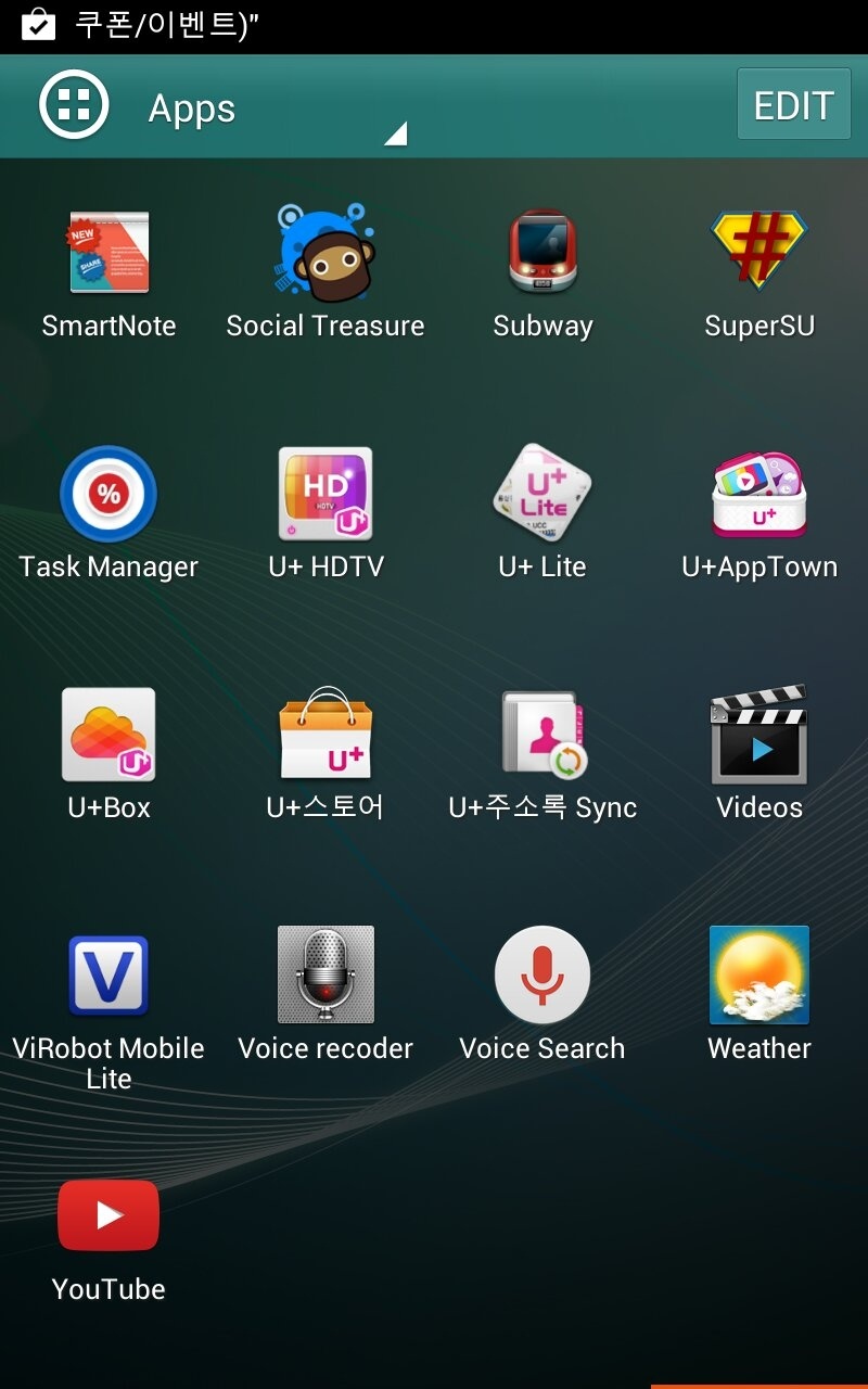

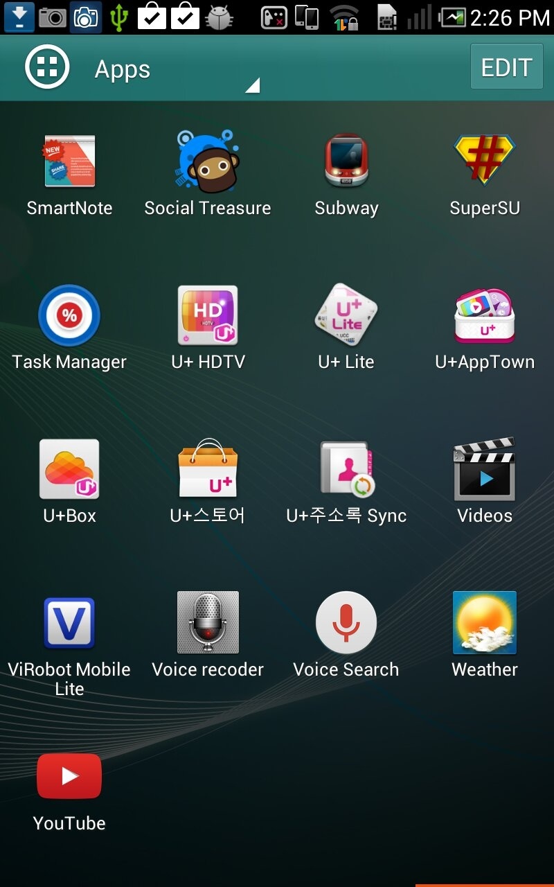

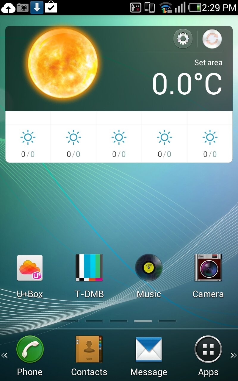

    Vài hình ảnh A820L 4.1.2 đã root
    13 people like this.

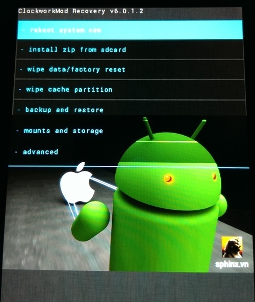

  14. dokyson
    Mới build xong Recovery, tối lên sóng liền bác ạ
  15. dokyson
    Show hàng recovery cho Sky A820L jellybean 4.1.2 by SphinX team:

    mấy bác cho e hỏi file rom ZIP có thể up bằng recovery 6.0.12 được ko ạ
  20. Hoàng Nova
    23/5/13
    1,082
    3,668
    #20 Hoàng Nova, 25/12/13
    Đừng dùng Recovery cũ, nguy cơ đột tử rất cao, do phân vùng của 4.1 đã thay đổi nhiều. Chờ recovery của SphinX Team cho an toàn (đang test kỹ trước khi đưa lên), chắc mai là đưa lên đấy.
    Nhớ ko nhầm thì có con 810 hay con gì đó cũng lên 4.1, 1 số người (ko nhớ chính xác), dùng Recovery cũ đưa lên, kết quả chết brick hàng loạt máy.
    Lý do là do phân vùng đã thay đổi, vì thế ko thể dùng recovery cũ được nữa, phải build cái mới. Hiện tại SphinX Team đã build xong.
    Như vậy có thể tóm tắt rằng, với A820 4.1 phải dùng Recovery của 4.1, với 4.0 phải dùng Recovery của 4.0. Ko xài chung đc nha.
    Xem kết quả Vụ brick con A810 khi lên 4.1 và dùng recovery cũ (chắc ko test), làm chết gần 40 con máy :
