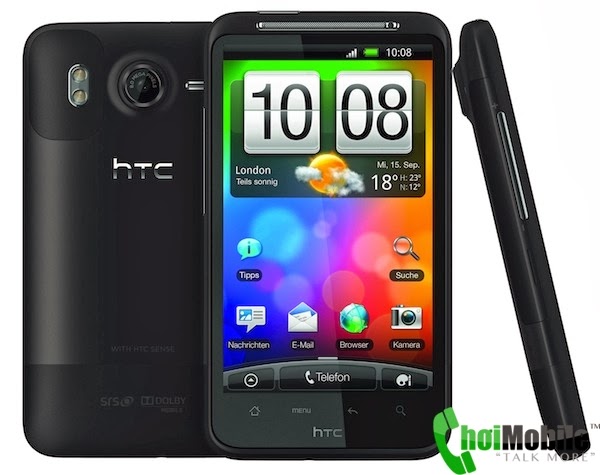

    HTC DESIRE HD
    Qua một ngày nghịch ngợm em này Hanzoo đã rút ra được rất nhiều kinh nghiệm vọc vạch về em điện thoại này. Nếu như là một người mới tham gia sử dụng dòng HTC thì không dễ dàng gì để Unlockbootloader, cài recovery,...,hay khó hơn là cài rom cook. Vì vậy hôm nay mình sẽ viết 1 bài để chia sẻ cho anh em đang dùng HTC DHD có thể biết thêm và tự mình vọc và cài rom cook nhé.
