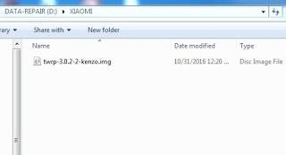

    - Tiến hành download TWRP Recovery ở bước 1 , cho vào thư mục nào đó dễ nhớ , tôi lấy ví dụ là thư mục D:\XIAOMI . Nếu file tải về đang là file nén RAR hoặc ZIP thì các bạn giải nén để thu được file có đuôi .IMG , đổi tên file thành recovery.img
    File TWRP Recovery khi download về
    Đổi tên file TWRP Recovery thành Recovery.img

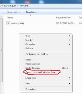

    Tại thư mục D:\Xiaomi , nhấn phím SHIFT và Chuột Phải sẽ hiện ra bảng có dòng chữ "Open Command window here" , ta nhấn chọn vào đó để mở cửa sổ dòng lệnh.

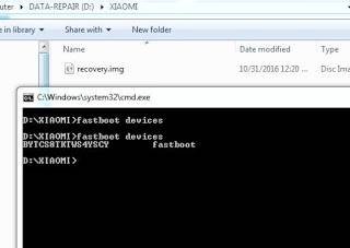

    - Đưa điện thoại vào chế độ Fastboot Mode, cắm vào máy tính . Gõ lệnh " Fastboot devices" để xem máy tính đã nhận điện thoại hay chưa
    Kiểm tra điện thoại kết nối với máy tính bằng lệnh fastboot devices

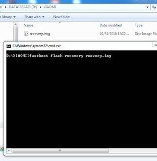

    Nếu máy tính đã nhận điện thoại thì sẽ có dòng thông báo như trên hình . Gõ tiếp lệnh "fastboot flash recovery recovery.img" để flash file TWRP recovery .
    Lệnh cài đặt TWRP Recovery cho điện thoại XIAOMI
    Chương trình sẽ chạy cài đặt Recovery vào điện thoại . Chờ đến lúc báo kết thúc thì gõ tiếp " Fastboot reboot" để khởi động lại điện thoại .
