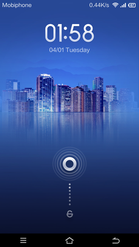

    Sau một thời gian dài sử dụng android với các trải nghiệm về stock mod hay cock thì có lẽ ai cũng thích đổi gió 1 lần cho nó mát nhỉ:D
    Từ lâu rom Miui đã được cộng động quốc tế sử dụng và nhận được phản hồi tốt dựa trên tùy biến cao và mượt mà của 1 rom được gắn mác quốc tế.
    Screenshot_2014_03_31_21_54_52.png Screenshot_2014_04_01_01_58_37.png Screenshot_2014_04_01_01_58_58.png Screenshot_2014_04_01_01_59_11.png Screenshot_2014_04_01_01_59_28.png Screenshot_2014_04_01_01_59_52.png

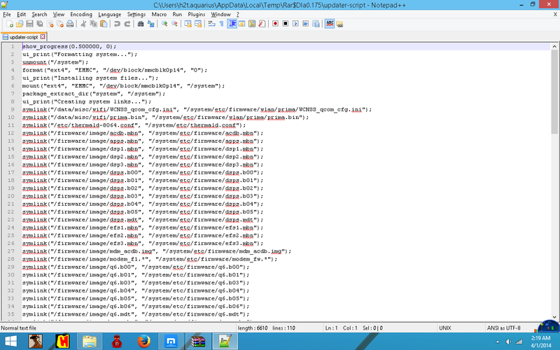

    khi tải xong về máy tính giải nén file ra tìm theo đường dẫn META-INF/COM/GOOGLE/ANDROID/UPDATE-SCRIPT mở bằng notepad++ rồi xóa 2 dòng đầu tiên ghi mã đt a870 sao cho nó thành như thế này
    xong save lại,lùi về thư mục góc bôi 4 cái file vừa giải nén ra rồi đóng gói zip lại xong cho vô thẻ nhớ hoặc bộ nhớ máy rồi vào rec 3wipe,format data,system,cache rồi up rom xong 3wipe 1 lần nữa rồi up tiếp gapps xong reboot máy và tận hưởng trải nghiệm mới mà miui mang lại:D:D
