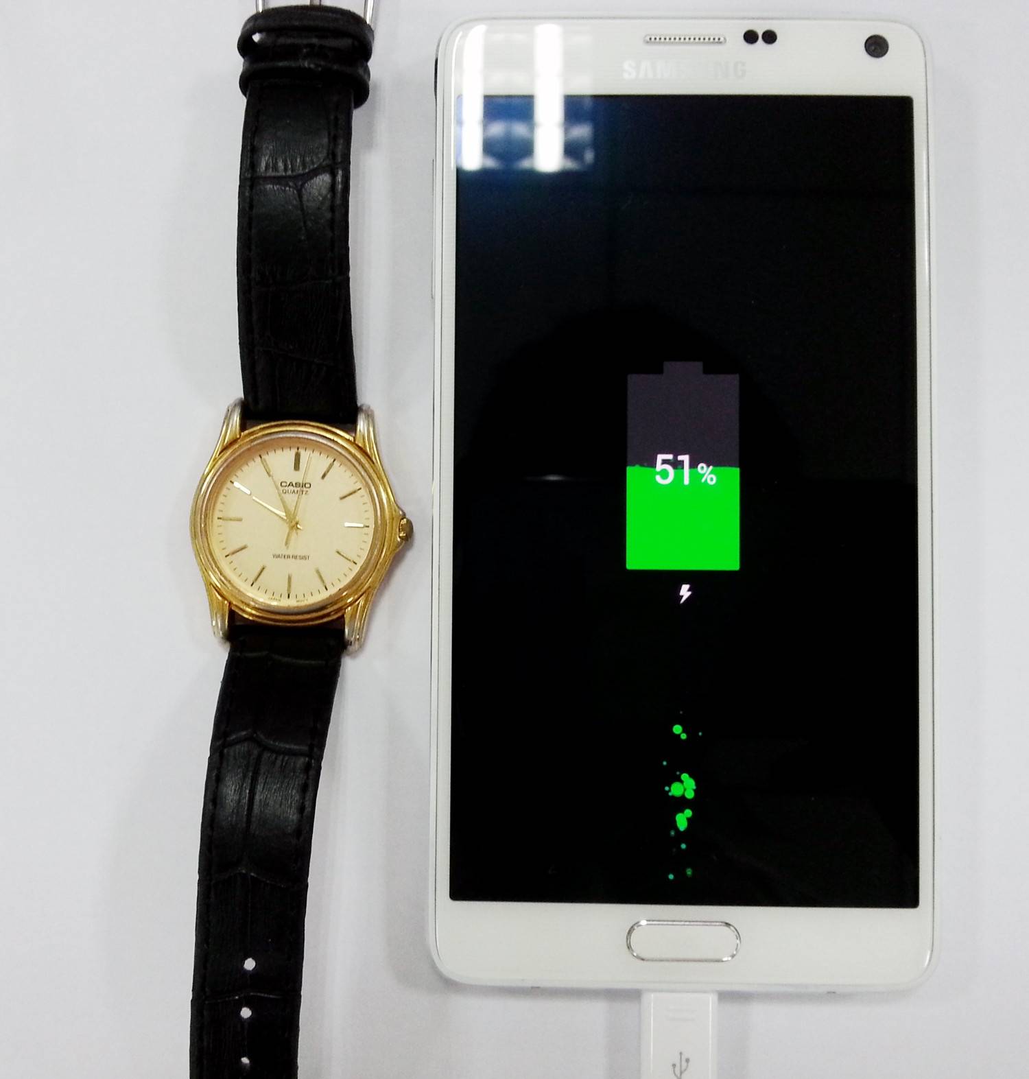

    Để kiểm nghiệm, chúng tôi đã cho sạc thử sau khi đã sử dụng máy đến cạn pin và tắt máy. Sau đây là quá trình thực hiện
    Máy ở tình trạng pin là 0% và bắt đầu cắm sạc.
    Sau 30 phút thì pin đã đạt mức 51%.

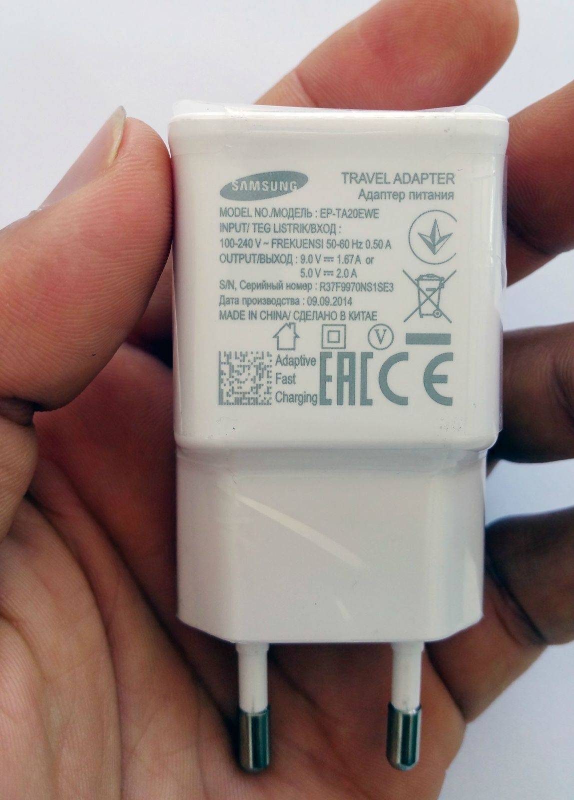

    Để có được tính năng ấn tượng này, theo như thông tin Samsung công bố thì công nghệ sạc nhanh AFC yêu cầu thiết kế lại bộ sạc riêng cho dòng sản phẩm mới. Như vậy nếu bạn sử dụng sạc Samsung của các dòng máy khác sẽ không đảm bảo tốc độ sạc trên.
    Hình thức sạc của Galaxy Note 4bên ngoài không khác những bộ sạc trước, tuy nhiên theo như thông tin in trên thân bộ sạc pin thì có đến hai dòng output là 9.0V và 5.0V để ra 1.67A hoặc 2.0A. Ngoài ra, cũng ghi rõ dòng chữ “Adaptive Fast Charging”.

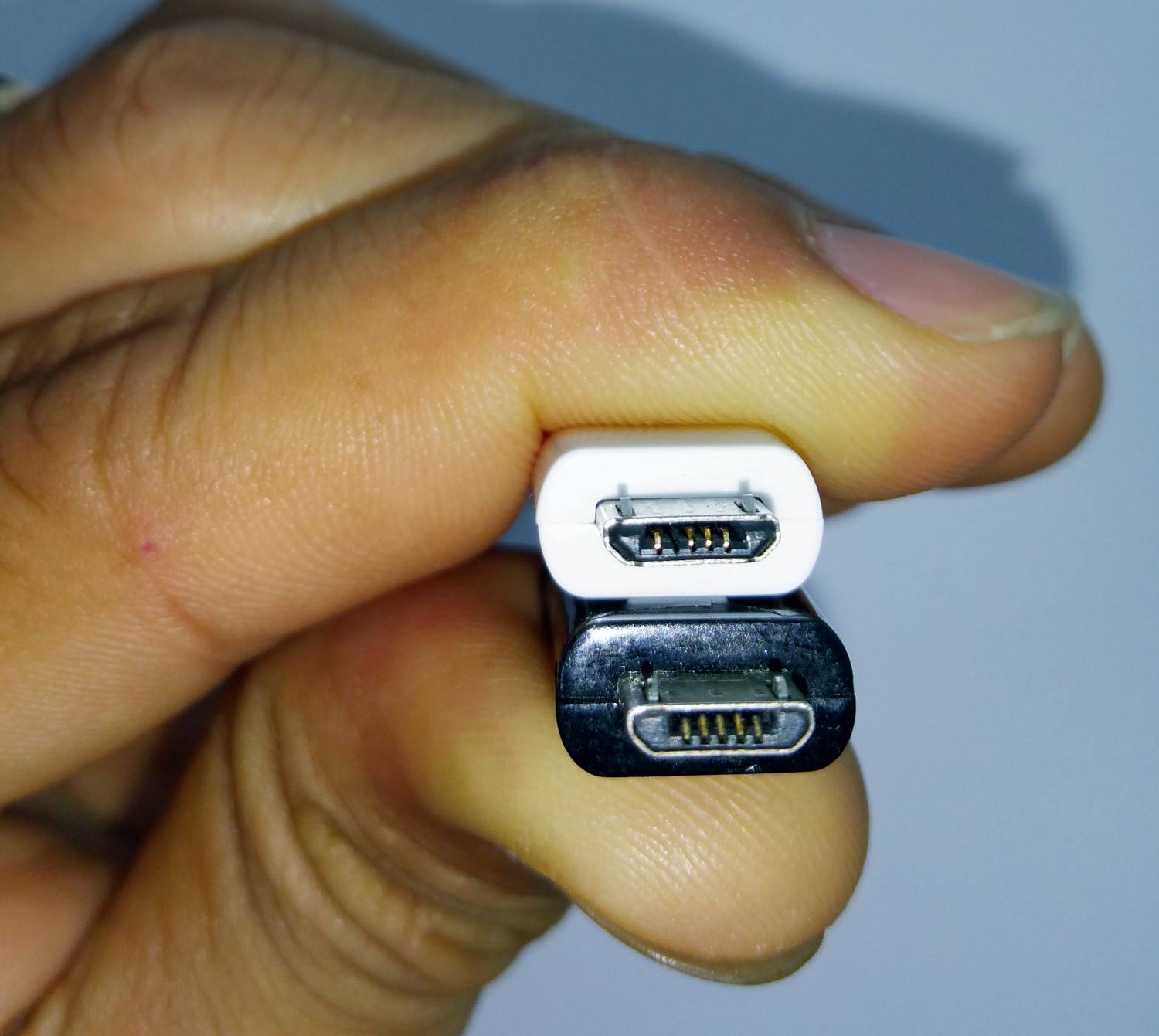

    Dây cáp cũng có một chút thay đổi ở đầu ra khi chỉ có 4 chân thay vì 5 chân như cáp sạc cũ.

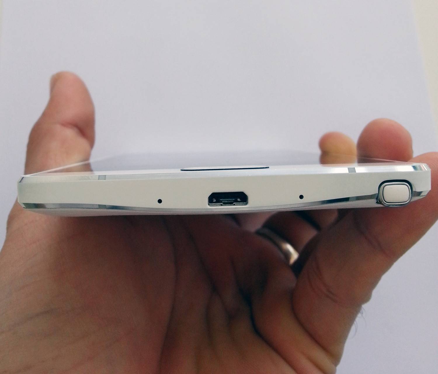

    Trên thân máy, cổng sạc đã quay trở lại chuẩn 2.0 thay vì 3.0 như Samsung đã làm ở đời trước Galaxy Note 3 hay cả trên chiếc Galaxy S5 mới ra mắt.

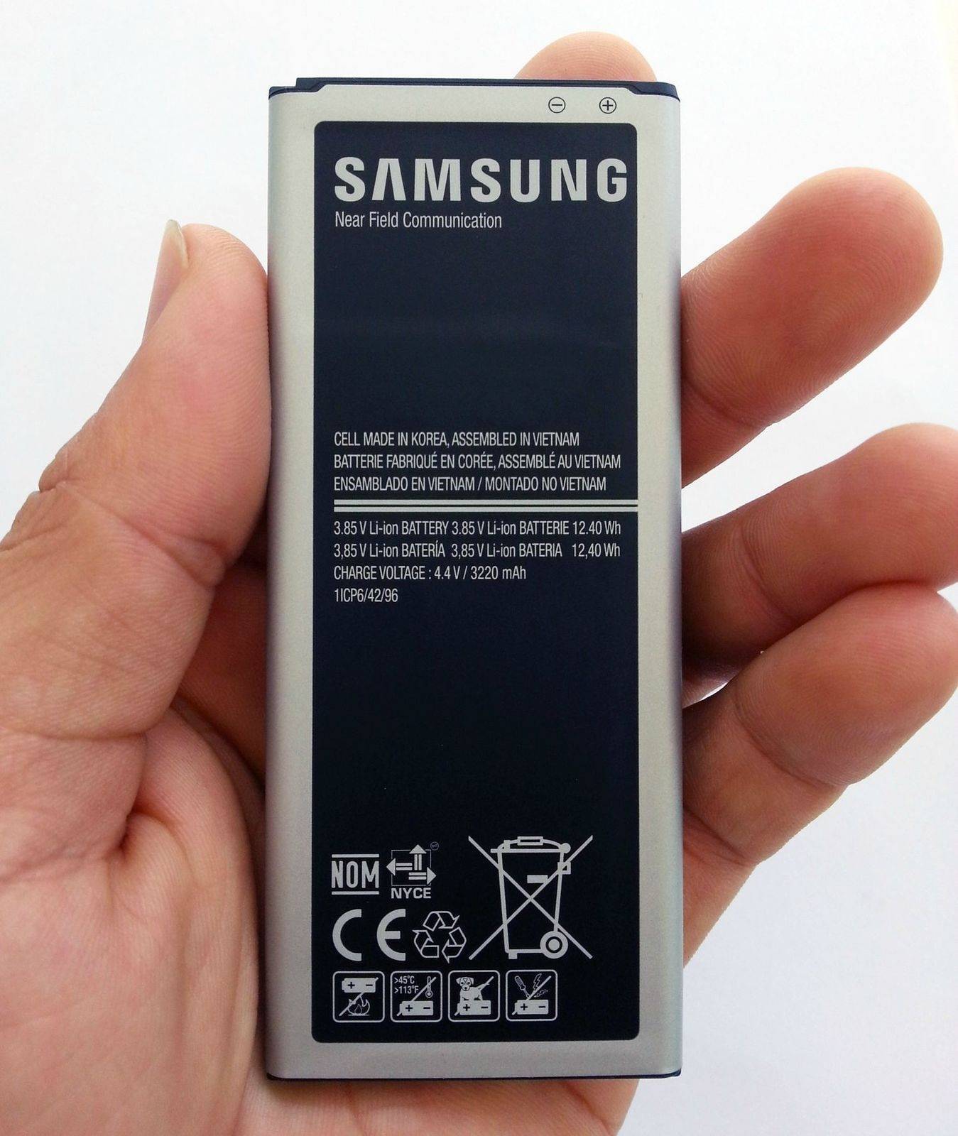

    Không chỉ sạc nhanh, Trang công nghệ PhoneArena cũng thiết lập bảng so sánh về thời gian sạc pin các thiết bị, và chiếc Galaxy Note 4 khá ấn tượng khi chỉ cần 95 phút đã được sạc đầy pin viên pin 3220 mAh so với các đối thủ khác có dung lượng pin thấp hơn.
