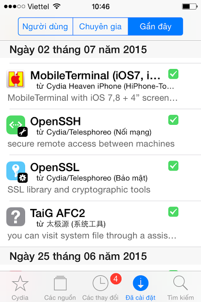

    - Máy đã được Jailbreak, thêm 2 nguồn apt.taig.com và cydiahip.com cài đặt OpenSSH, MobileTerminal (iOS 7, iOS8), TaiG AFC2
    - Máy nào đang chạy 8.1.2 trở xuống có thể bỏ thêm nguồn apt.taig.com và tweak TaiG AFC2.

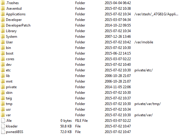

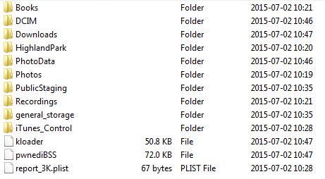

    - Máy đã Jailbreak, ghim cáp vào máy tính mở iTools lên chép 2 file kloaderpwnediBSS vào thư mục gốc của iPhone 4S, cẩn thận thì chép cả vào 2 thư mục FileSystemFileSystem(Jailbreaked) như thế này:
    - Chép xong tắt hết iTools, iTunes đi.

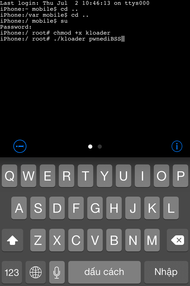

    - Mở MobileTerminal vừa cài, gõ:
    cd ..
    cd ..
    - Tiếp tục gõ:
    su
    - Gõ Password:
    alpine
    - Lúc này đã truy cập được thư mục root của máy, gõ tiếp:
    chmod +x kloader
    ./kloader pwnediBSS
    - Máy tự động đưa về chế độ DFU, rút cáp rồi cắm lại vào máy tính. iTunes có hiện lên đòi khôi phục iPhone thì bỏ qua, tắt iTunes đi.

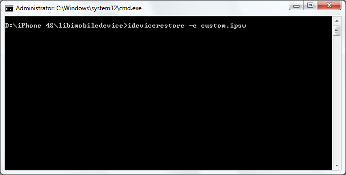

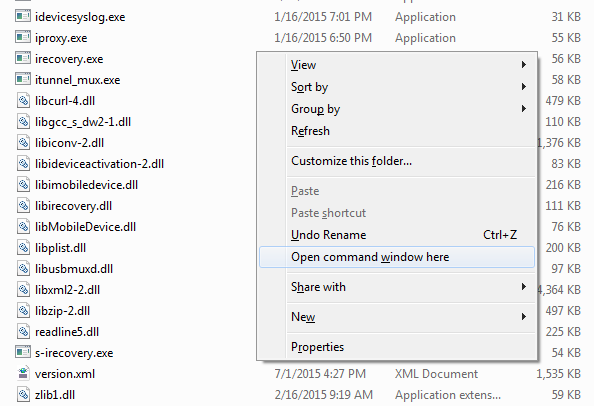

    - Mở thư mục libimobiledevice vừa giải nén, giữ Shift và kích chuột phải vào giữa màn hình chọn "Open command window here" để mở cửa sổ CMD
    - Gõ lệnh:

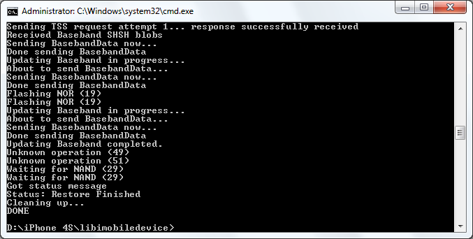

    idevicerestore -e custom.ipsw

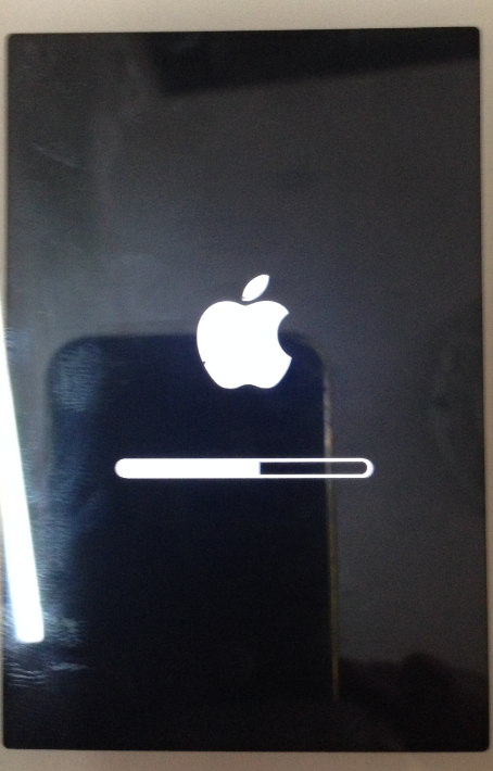

    - Giờ thì ngồi chờ nó restore về 6.1.3 thôi, máy sẽ tự khởi động vào màn hình restore.
    - Không được tắt cửa sổ CMD cho đến khi báo Done

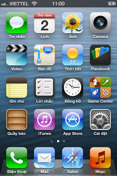

    - Xong rồi, máy đã về iOS 6.1.3, rút cáp ra và bắt đầu kích hoạt máy nào, baseband sẽ hạ về 3.4.03 nhé!
